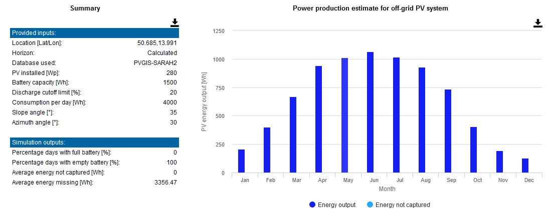

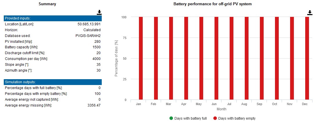

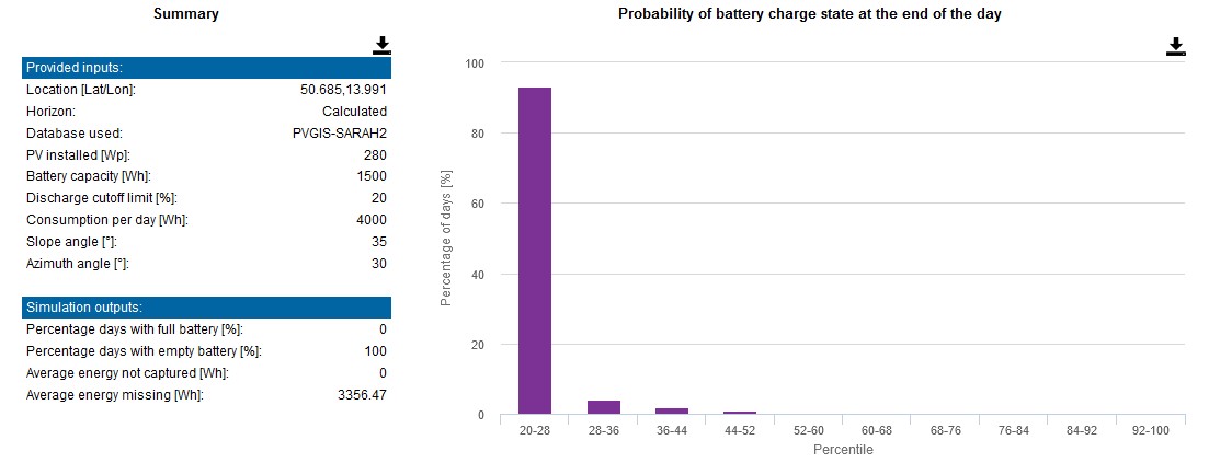

Ale pořád ještě nechápu, zda není 250Ah kanon na vrabce, jestli by mi nestačilo 125Ah (4x 125Ah 3.2V).
Posílám screenshoty ze simulátoru pro 125Ah.
Not captured 0%, takže 125Ah stačí k tomu, abych vytažil sluníčko na maximum, baterie bude sice vytěžená taky na maximum, ale to by při 250Ah už nebyl takový rozdíl, to bych musel mít mnou legendárně již zmíněných 8333Ah.
S tím, že takhle se ta 125Ah baterie vybije nejpozději přes noc na 20% a druhý den může zase sbírat energii, aby se večer/přes noc zase vybila a takhle každý den.
