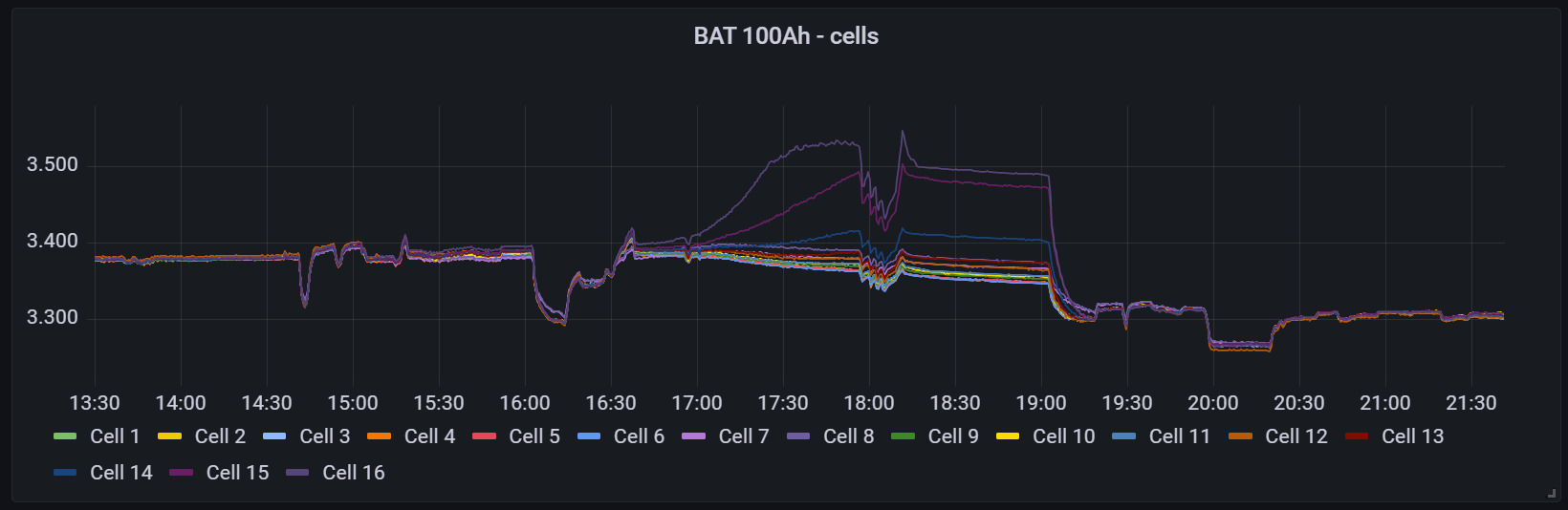

Chování článku se vysvětlilo, měl vyšší kapacitu, a proto se při nabíjení za ostatními loudal a při vybíjení se vlastně taky loudal

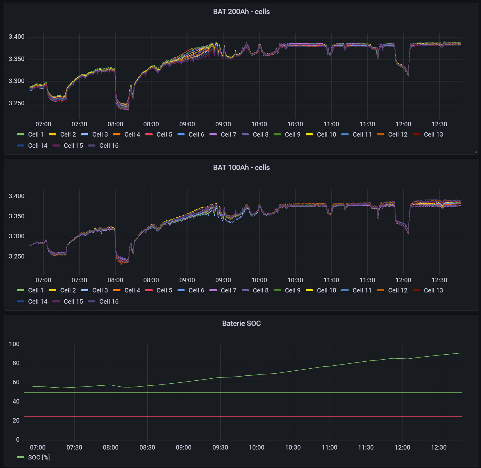

dnes odpoledne byla vyměněna i BMS kdy oba packy byly ve floatu ,svítilo, takže po výměně byly oba packy v naprosté napěťové rovnováze, nainstalované HW vypínače a příslušné SW "šoupáky" zapnuty , PACK 1 byl celou dobu sepnut a v provozu po připnutí druhého "opravovaného" packu se nic nestalo , po vypnutí prvního PACKU šel zapnout druhý , takže změna žádná, až na to, že BMS již drží a necykluje. Takto necháno cca 2 hodiny do západu slunce kdy se pack 2 (opravovaný) začal vybíjet. Myslel jsem si, že se první pack sám připojí ale nikoliv, když byla hodnota napětí už o cca 0,8V rozdílná, propojil jsem silové svorky neseplého stykače, který okamžitě sepl a zůstal již seplý
od této chvíle jsou obě LIon v paralelním chodu a dělají to co mají
vyrovnávací proudy byly ze začátku cca +50A -50A což není nikterak drastický a po cca 3 minutách to bylo již téměř OK
