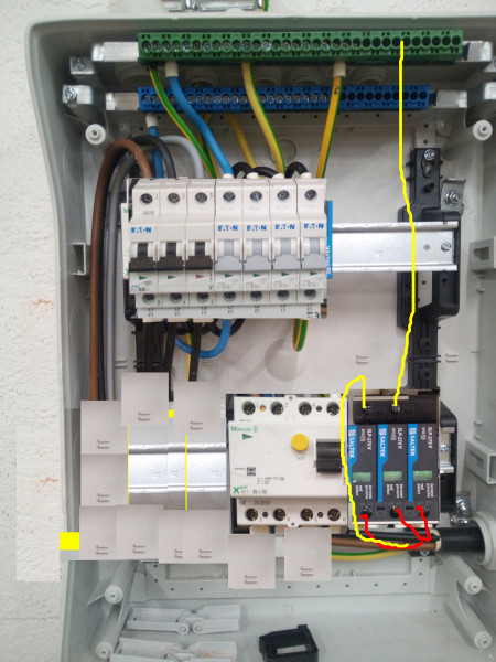

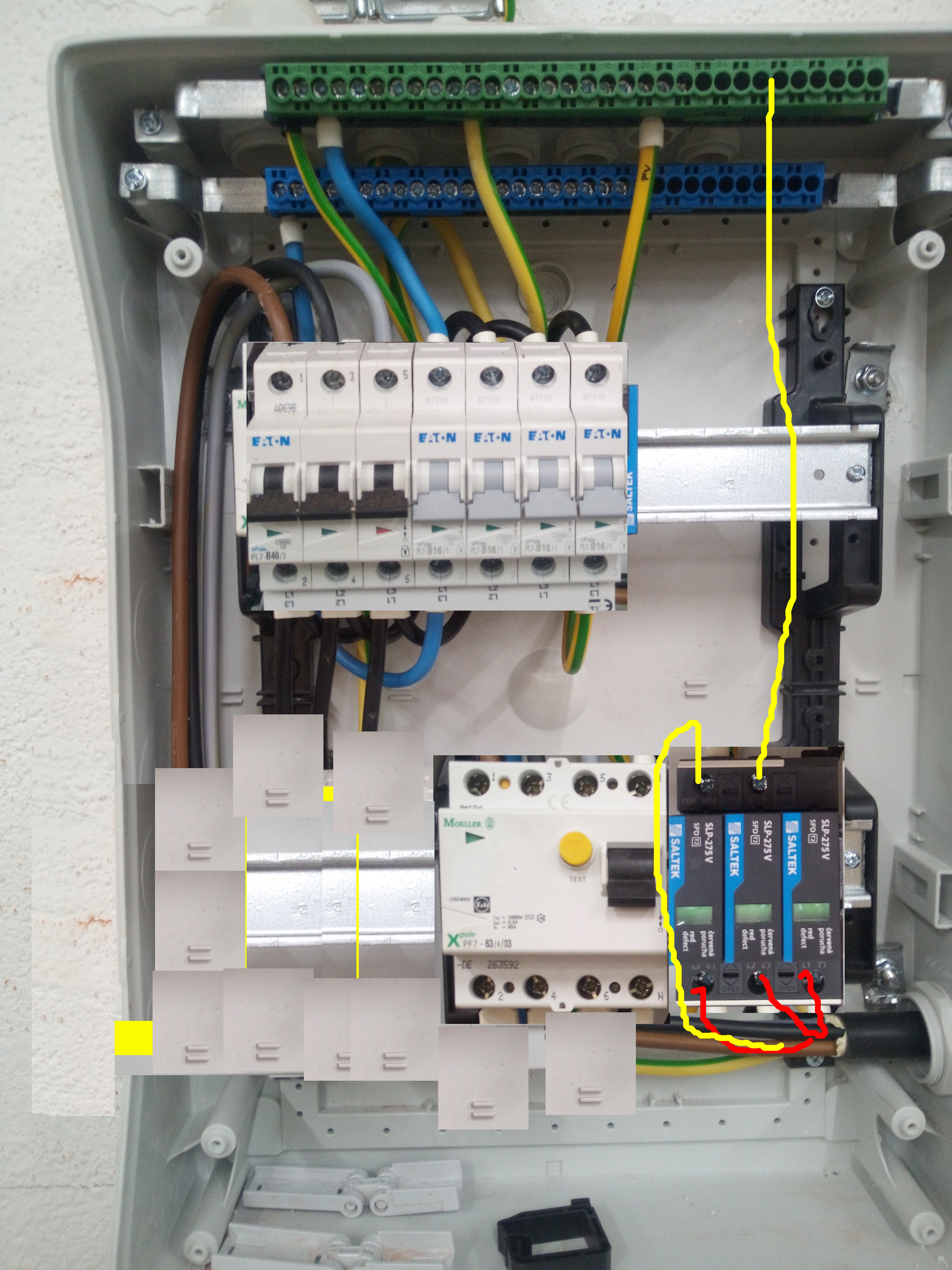

aspoň se přiučim.Lajcej názor:Přívod na hlavní jistič=z hlavního jističe na přepěťovku-umístěnou v Pravo dole.Pak na Fíčko a k jednotlivým jističům.Chybí přepěťovka na N.Vodič PEN bych táhl po pravý straně k přepěťovkám a na PE šínu.16 kabel to jistí.Šrouby do zdi schovat.izolovat.

sválně sem kouknul do rozvaděče u mojí elektrárny.Mám ještě přiveden zelenožlutý od hlavního uzemnění 16 mědí a propojen (posílen) zelenožlutý z hlavního přívodu.Nevím jestli je to dobře.

Přesně tak, v hlavní rozvaděči měla být T1.kodl69 píše:Dát T2 na vstup průmyslovýho rozvaděče je nerozum...
Naopak, je to přímo doporučeno výrobcem: FLP-275 B+C MAXIkodl69 píše:FLP B+C maxi je snad začátek jinde, než v rodinným domku...

Já myslím že to hlavní co měl kodl na mysli je to, že v rozvaděči třídy II je uvnitř nekrytý kovový vrut/šroub s kovovou podložkou, který vede skrz rozvaděč ven. Tohle tam prostě nesmí být. Proto jsou taky u těch rozvaděčů ty plastový čepičky, který se mají dát přes úchytový body, ve kterých jsou schovaný šrouby nebo vruty.

A krom toho, ze tam chybi cepicky je to ale jinak cely uplne na hovnoPetrDubi píše:Já myslím že to hlavní co měl kodl na mysli je to, že v rozvaděči třídy II je uvnitř nekrytý kovový vrut/šroub s kovovou podložkou, který vede skrz rozvaděč ven. Tohle tam prostě nesmí být. Proto jsou taky u těch rozvaděčů ty plastový čepičky, který se mají dát přes úchytový body, ve kterých jsou schovaný šrouby nebo vruty.

Podla mna tam chyba zvlast uzemnenie tej prepetovky a krizuje sa s ostatnymi vodicmi na ktore moze preskocit indukovane napetie.privod do prepetovky z vrchu sa krizuje s uzemnovacim vodicom prepetovky ktory by mal ist na HUS

Skoro všechno jste identifikovali. Proč přepěťovka na N, když N vodič je dlouhej cca 15cm od místa rozdělení PEN? to je naopak oblíbené plýtvání projektantů. Akorát nikdo nehlásí, že přepěťovka nemá být za Fi!.
takže od začátku:
1.)Porušená dvojitá izolace u šroubů. Nakonec to vyřešily víčka od petflašek a silikon, když už do toho nadrbali takovýhle díry - apoň tak...
2.) přívod vede kolem vodičů za přepěťovkama přes celej rozvaděč. Je potřeba to úplně přeskládat
3.) přepěťovka za Fi. Bude způsobovat nežádoucí vybavování Fi, může způsobit jeho zničení, Fi není dimenzován na impulsní proudy řádu kA.
4.) chybí pospojování, pro T2 stačí 6mm2, jestli se z hlavy nepletu, nechce se mi to hledat (mám dojem, že jištění pro tuhle rozvodnici bylo 40A, takže spíš CY10mm2 z tohoto důvodu). Tahle koláž je možné "ucházející" řešení. Chybí tam domalovat to pospojování, a PEN sběrnice by byla lepší dole, ale aspoň kdyby to bylo udělaný takhle. Vývody budou směrem nahoru. Samozřejmě před přep. by měl být hlavní vypínač, v tomhle případě se fi nedá považovat za hl. vyp, když přep. ochrana zůstávý pod napětím i při vyp hl. vyp.
To Skrat: zdvojeným PE vodičem nic nezkazíš. Ale je to prakticky zbytečný, když stejnou práci dělají vodiče uzemnění/pospojování. Mám to kupodivu doma taky tak, protože se původní rozvaděč měření v spoustavě TT přepojoval na TNC, tak byl jeden zelenožlutej 16mm2 drát "navíc" tak jsem ho taky připojil.
takže od začátku:

A preco ten vypnuty istic ma cervenu ?

dobrý, tohle mi uniklo, mám dojem, že tam dávali nakonec 32A. Tohle by měla být ukázka svařenejch kontaktů v jističi...
