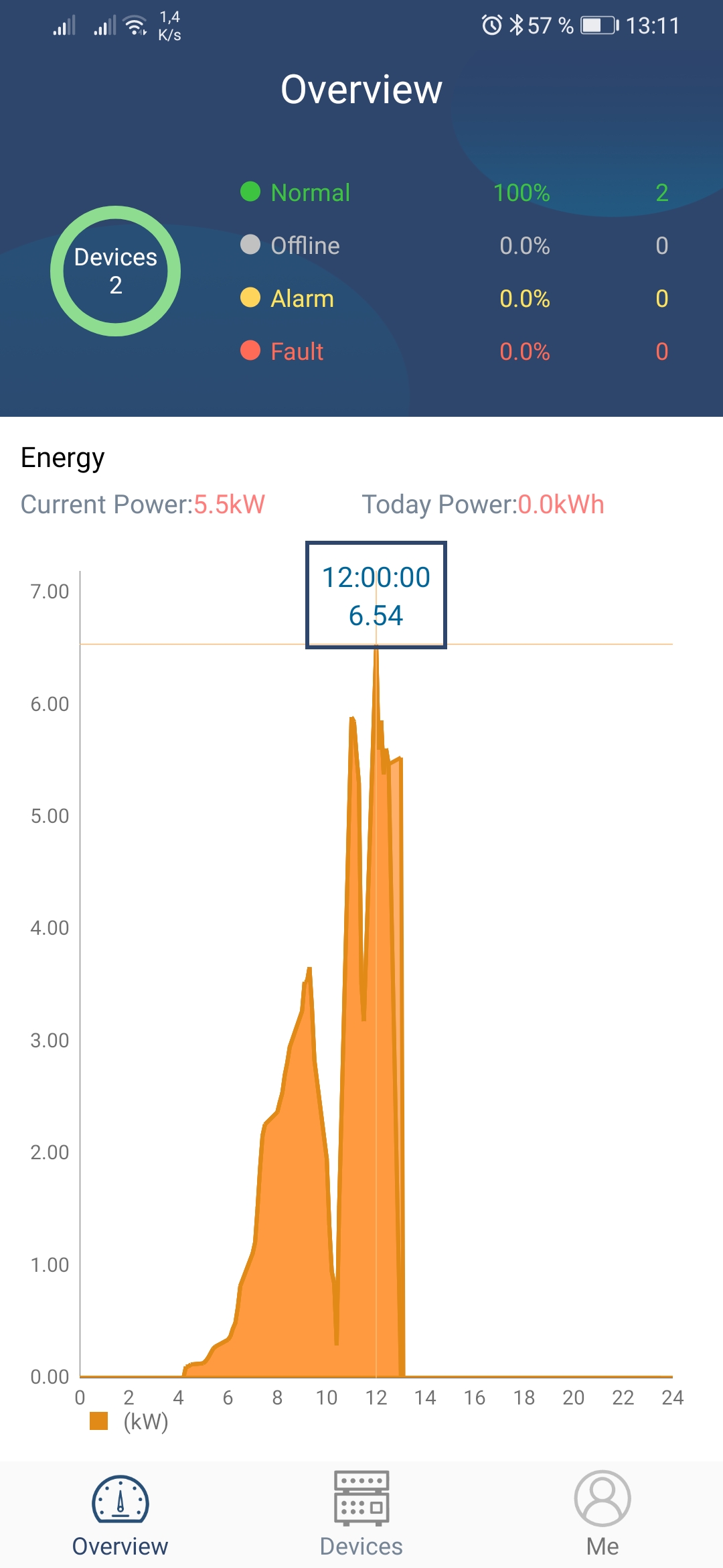

Re: Axpert vs. MPP Solar
Když se podíváte sem https://mqtt.ats.pl/viewpanel/public/graph/9258/ tak v grafu je vidět, že i 34kWh Lithia se provozem zahřívá. Jsou místěné v boxu s 15cm čedičové vaty, takže vliv okolního prostředí lze (krátkodobě) zanedbat. Teplota rozvaděče "poskakuje" hlavně podle toho, jak jsou zatížené měniče (2x5kW PIP MK) a spínají větráky které rozvaděč chladí. Oboje je pak umístěno ve stodole. Doma bych to opravdu mít nechtěl - hluk ventilátorů a teplo které produkují měniče.
M.
