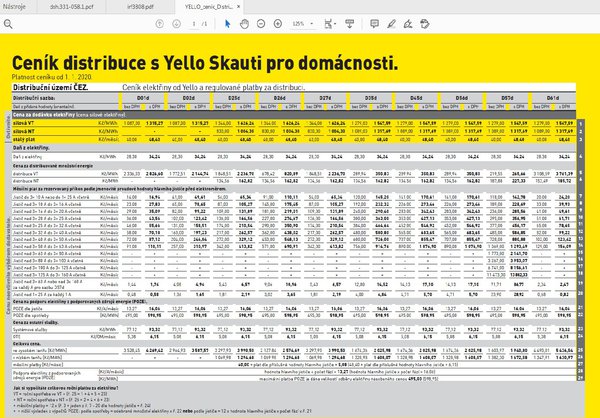

1,3kc/kWh je vcetne distribuce????!!!!kybos píše:Když přejdeš ke skautům, dostaneš v D25d NT za 1,295 Kč/kWh https://www.skautskaenergie.cz/wp-conte ... zip?x74550brumlaj píše:Nemáš pravdu. Panel 2050,- včetně DPH. Osm panelů 16400,- konstrukce pod ně 8500,- Oplockého regulátor 3500,- kabely a bižuterie 5000,- celkem 33400,-
Cena EE v NT je cca. 2,5Kč (D25d). Denní spotřeba na ohřev TUV 8-10kWh. Ročně 3285 kWh. Roční náklady na ohřev TUV= 3285*2,5Kč=8213,- Počítejme polovinu pokryju z FVE, polovinu dále budu brát z DS. Tedy ročně ušetřím 8213/2=4106,-
Návratnost 33400/4106=8let. Životnost panelů je let 25. Návratnost je trojnásobná! Kde jsem udělal chybu?
Přestaňte už konečně s nenávratností lhát!
V tu ránu máš návratnost místo osmi let šestnáct a to se dá předpokládat, že už elektronika bude po smrti a budeš muset reinvestovat.
Ale máš pravdu, že pro ty, co cpou prachy do chřtánu ČEZu by to mohlo s odřenýma ušima a notnou dávkou štěstí vyjít šul-nul rentabilní.
- Příspěvky: 2870
- Reputace:532
Re: FVE - dotaz ke smyslu v konkrétním případě použití
Tak to je, 1,29468 včetně distribuce a DPH.

Ten obrázek je jen pro ty, co umějí číst. Pro ty ostatní je to na druhém řádku:mati píše:
To bude jen silovka , ale stejně oproti Čezu je to rozdíl..
Skauti distribuci nevedou , tak není v jejich jednoduchém ceníku..
"Ceník elektřiny od Yello a regulované platby za distribuci."

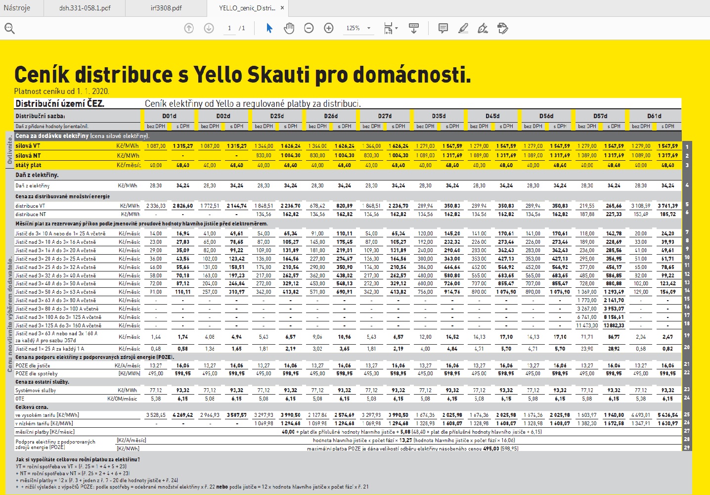

Nebál bych se přičíst k jednotkové ceně ještě POZE 598,95 Kč/MWh. To se přece taky platí...
I tak je to pořád pěkné číslo.
EDIT: Taky rychlej píšu než čtu, takže ještě desetníček k té kilowathodinové ceně za "systémové služby"

Zatím je to tak, že se do ceny počítá výhodnější výpočet. Pro mne to vychází lépe, pokud se POZE počítá z jističe.Nautilus píše:Nebál bych se přičíst k jednotkové ceně ještě POZE 598,95 Kč/MWh. To se přece taky platí...

S mými 3x25A bych se nedoplatil. Tam mám ještě značné rezervy.kybos píše:Zatím je to tak, že se do ceny počítá výhodnější výpočet. Pro mne to vychází lépe, pokud se POZE počítá z jističe.

Celková cena NT je včetně systémových služeb ale předpokládá, že POZE je součástí měsíčního paušálu (tedy platí se z jističe). Zkus si to posčítat.

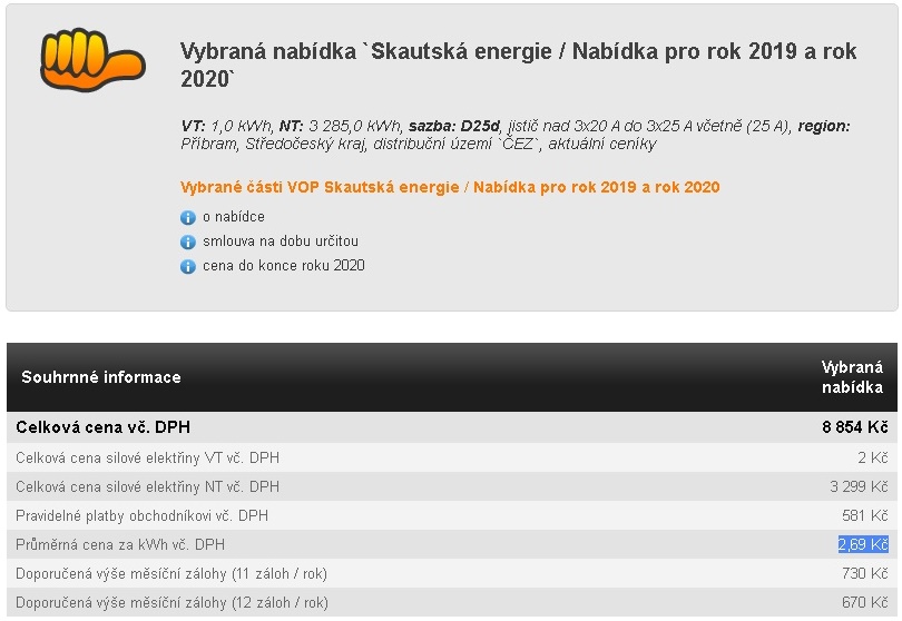

Ahoj, mě to tedy ukazuje trochu jinou cenu i s distribucí:-) 2,69Kč/kWh
