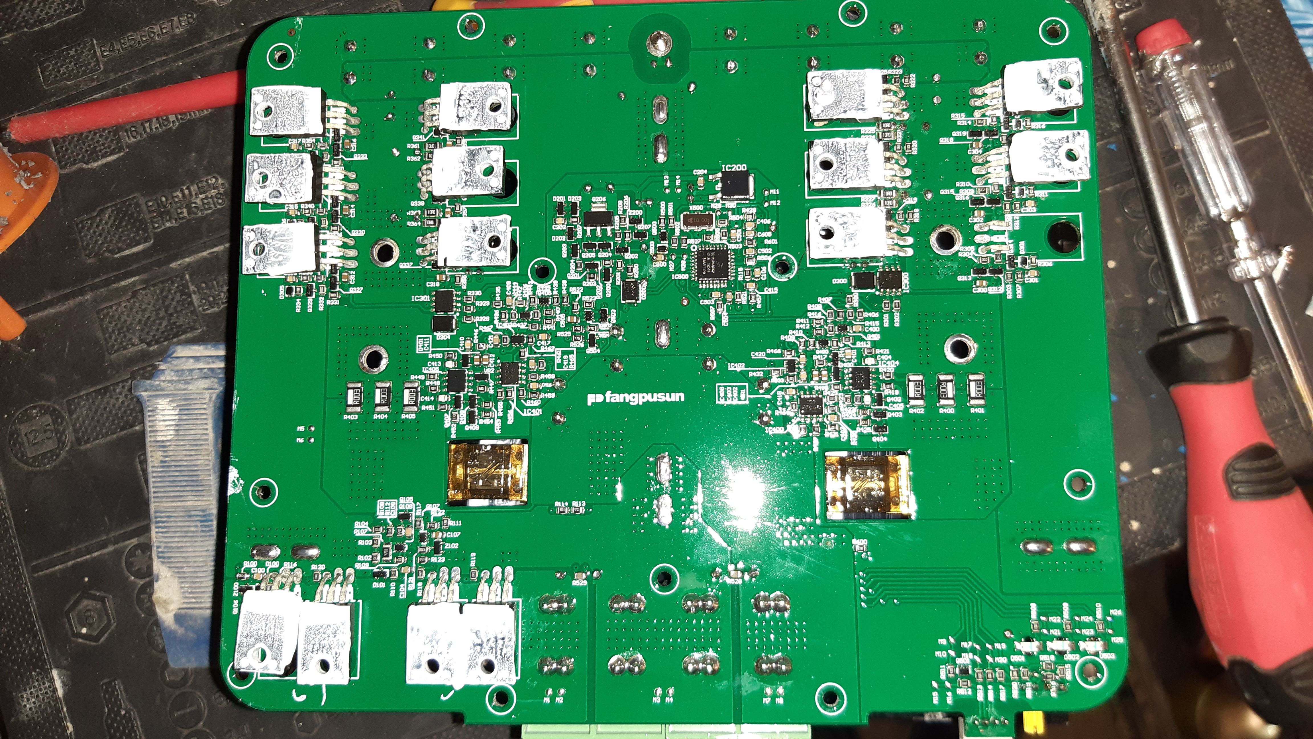

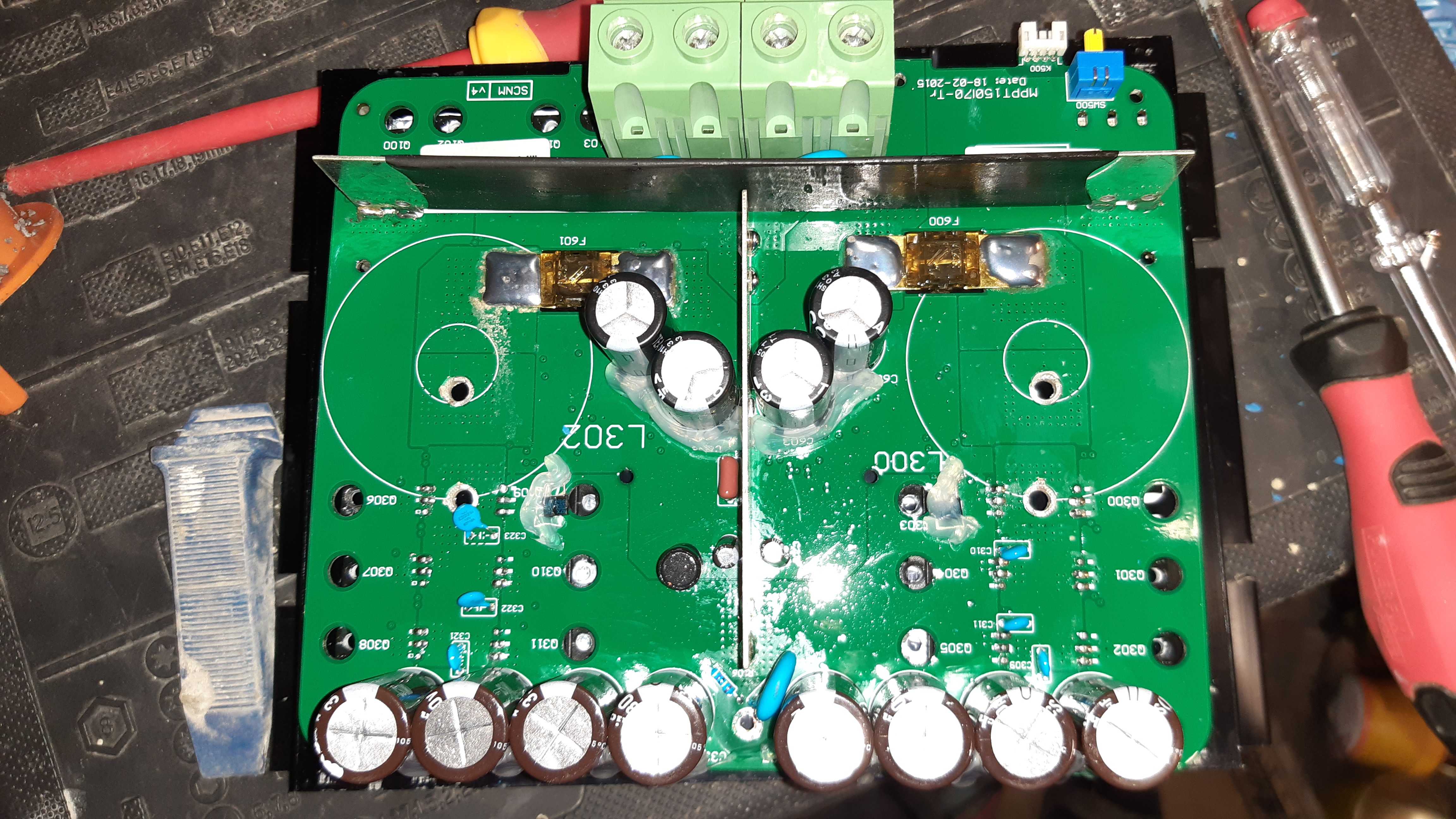

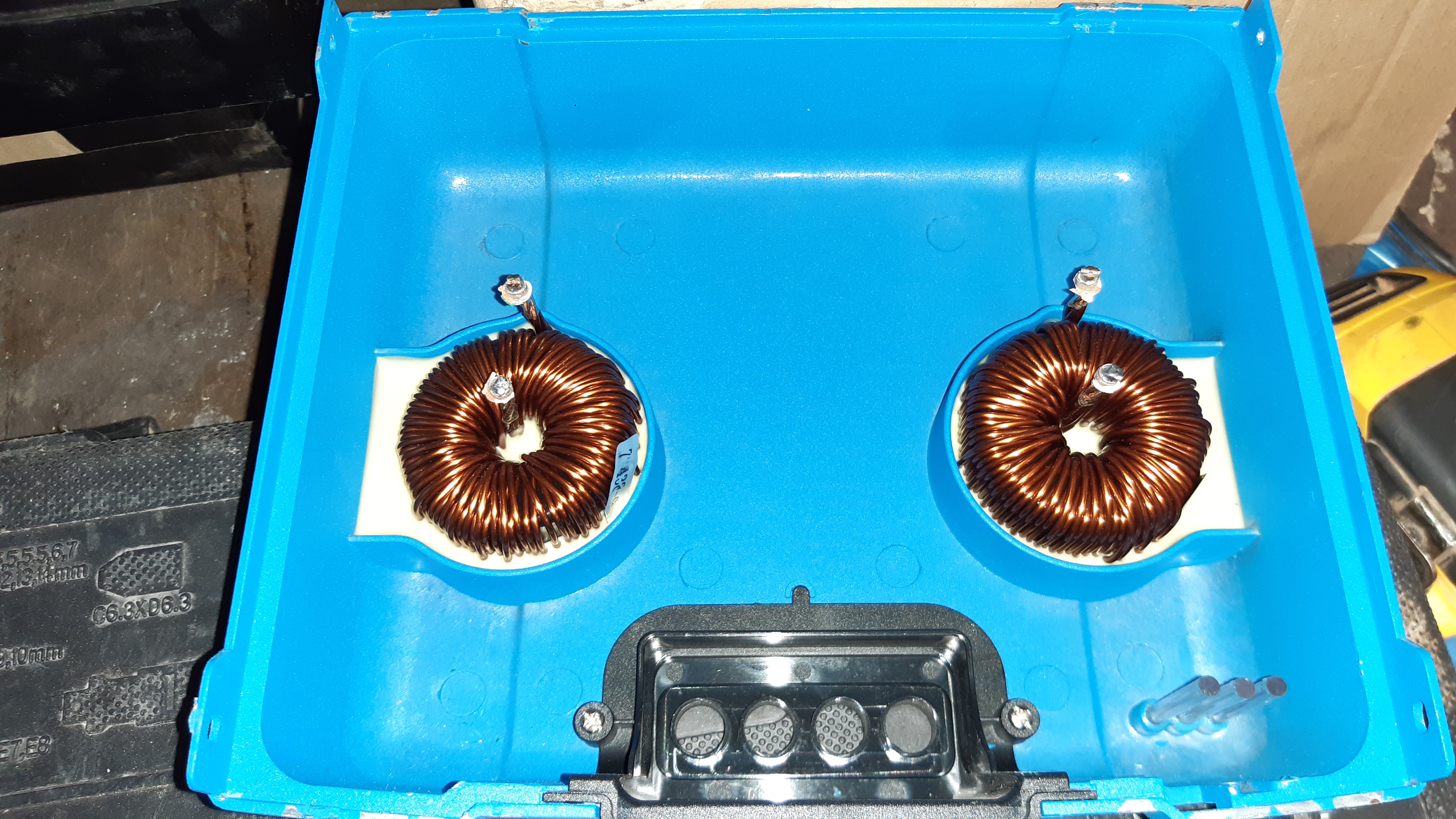

Vyzkumna chatrc byla pritomna rozborce ze zvedavosti
Co je v fangpusunu 150 60 TR. Je tam toto celkem malo 32V 70A pojistka PV vstup pojistku zdase nema.
Je tam hafo tranzistoru a 2 obri civky. Rozebrat nedestruktivne asi nejde leda horkovzduskou... to jsem nezkousel. Zbyva porovnat plosnaky s victronem.
Co se tyka procaku je tam
Ale co to je nevim atmel poznam.
Je to cerny a ma mnoho nozicek. Kdyby nekdo z Vas chtel desku muzu muji darovat. Tlumivky si necham a chladic taky.
Co se tyka strev je to ztejme lepsi nez makesky aspon provedeni letovani mnohovrstvy DPS atd. Civky bejmene 2 nasobne. Neverim ze makesky dokaze predat stejne jako fang.
Mrknere na fotky a jak rikam kdo chce desku je tam asi 11 tranzistoru 8 kondu na 160V 330uF jinak evidentne je na desce napsany 70A TR takze budte v pohode 60A verze ma jen jiny soft a takzr to vypada ze i bude mene zatizena deska je stejna dle info na ni.
Hezkej vecer vyzkumnici

Len pre zaujimavost ako sa ho podarilo otvorit? Vyzera to mechanicky neposkodene (az na chybajuci tranzistor).
- Vitek
- Příspěvky: 2005
- Reputace:310
Re: Fangpusun regulátor 150 60 TR Problém
mechanicky se urvaly cívky z desky.... takže poškozené velaDanoP píše:Len pre zaujimavost ako sa ho podarilo otvorit? Vyzera to mechanicky neposkodene (az na chybajuci tranzistor).
- FRSO
- Příspěvky: 2473
- Reputace:163
asi vyrvané prokovy dírek pro tlumivky-ty by se ale daly lehce opravit.
