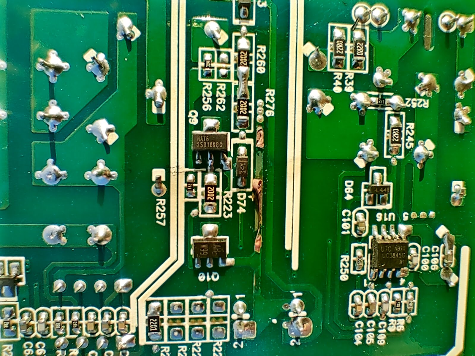

dnes sa mi na mojom Axpertovi podarila veľmi nemilá vec a potreboval by som poradiť, ako ďalej. Plánoval som k vypínaču meniča paralelne pripojiť časový spínač z Činy (https://www.aliexpress.com/item/1005002492359270.html). Časový spínač sa tváril, že funguje normálne. To, že to nie je úplne pravda, som zistil vo chvíli, keď som na jeho výstupné svorky pripojil paralelné vodiče k vypínaču Axperta a časový spínač sa pokúsil v manuálnom móde zapnúť. Zvukové a pachové efekty prezrádzali, že sa udialo niečo minimálne neštandardné. AC výstup meniča som v tom čase nemal zapojený (chcel som ho práve spustiť), MPPT bežal. Po tomto ešte displej ďalej fungoval. Následne som menič odpojil od panelov a batérie (v tomto poradí) a skúsil opäť pripojiť len batériu, avšak už sa nazad nezobudil (keď som menič rozoberal, zistil som, že nebol poriadne dotlačený napájací konektor displeja, takže problém, prečo potom už nič nezobrazoval, mohol byť aj tu).
Chvíľu som sa štval na seba a všetko okolo a potom som začal zisťovať, čo sa stalo. Ako prvé som premeral ten časový spínač. Na moje nepríjemné prekvapenie som zistil, že pri zopnutí jeho relé je na jeho výstupných svorkách (označených L a N) napätie batérie (cca 26V)
To som pravdu povediaca nečakal a príde mi to minimálne zvláštne. Takže už mi bolo jasné, že som na vypínač priviedol napätie batérie.

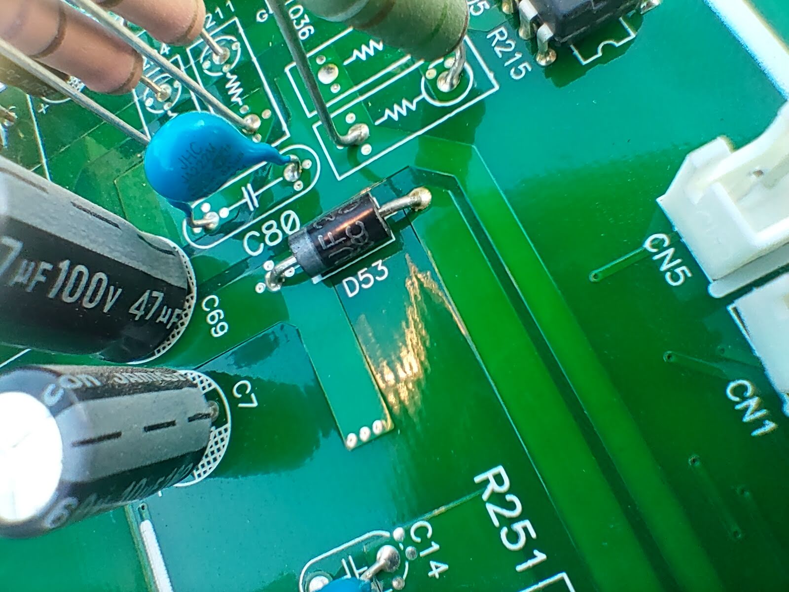

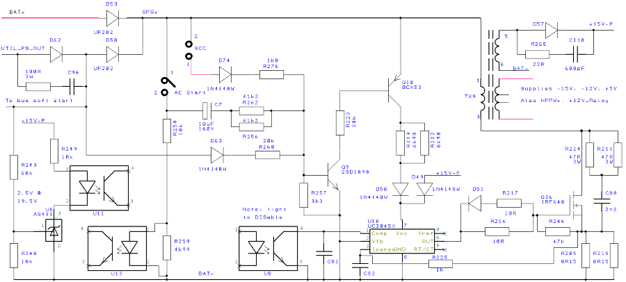

Menič som následne rozobral a začal hľadať, čo je vizuálne poškodené. Zo spodnej strany základnej dosky som našiel spálenú jednu cestičku ku konektoru vypínača: Premeraním súčiastok okolo (rezistory a diódy) to vyzerá, že určite odišla dióda D53 (priepustná v oboch smeroch) z druhej strany plošáku: Podľa približnej schémy z https://forums.aeva.asn.au/viewtopic.php?p=59548#p59548 to vyzerá, že okrem tej D53 a cestičky snáď neodišlo nič iné. Viete mi niekto prosím poradiť, čo by som ešte mal skontrolovať, aby som to s trochou šťastia dal znova dokopy?
Ďakujem veľmi pekne za pomoc.

S největší pravděpodobností odešla jen ta dioda.Přímo zkratovala DC.Oni dělaljí oba typy,tento připíná na výstup to co má na vstupu.Pak mají ještě s klasickým plovoucím přepínacím kontaktem.Nedávno u jiného progr. čas. spínače jsem měl podobný problem.Naštěstí jsem si toho všiml.Je to nepříjemné na výstup se musí dát relé.Ale je fakt,že v obou případech to tam mají nakresleno.

Diódu skúsim vymeniť a uvidím. Len neviem zohnať priamo typ UF202 (datasheet https://datasheetspdf.com/pdf/582595/Pa ... al/UF202/1). Ako alternatíva sa mi javia vhodné https://www.gme.sk/dioda-byv27-200 alebo https://www.gme.sk/dioda-sf26. Zdá sa Vám to OK? Prípadne, ktorú z nich vybrať?
