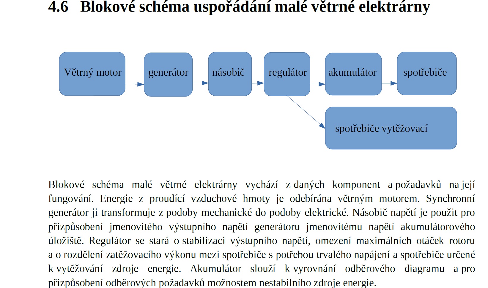

Řešil jsem regulaci malé větrné elektrárny již vícekrát ale přistupoval jsem k tomuto problému jiným způsobem. Na základě dlouhodobých zkušeností již vím, že nedůležitější je otázka bezpečnosti a to dokonce mnohem důležitější než otázka energetické efektivity. Nazírám na takové řešení z toho pohledu, že primární energie je v podstatě neomezený dostatek a není s ní tedy nutno šetřit. Kdyby bylo zpracované energie málo, postaví se prostě větší stroj a faktury za odebranou energii mi nikdo neposílá. Daleko důležitější je při výběru koncepce dlouhodobá životnost komponent a bezpečnost jejich provozu. Zejména z těchto důvodů jsem pojal koncepci návrhu odlišným způsobem než většina realizátorů podobných řešení. Ekonomiku své realizace řeším jen do té míry, aby výsledné náklady byly nižší než připojení odběrného místa k distribuční síti. Ale řešil jsem i instalaci, kde byla podmínka návratnosti do pěti let, případně náklady na pořízení a instalaci nižší než roční výdaje klienta za elektřinu. Pohledy na ekonomiku realizace jsou tedy různé. Co je ale vždy stejné, jsou bezpečnostní požadavky. Instalace musí být bezpečná za všech předpokládaných povětrnostních podmínek. To je také vždy klíčový moment všech mých realizací. Poměrně podrobně jsem sledoval příčiny vlastních i publikovaných destrukcí větrných elektráren, abych se jim byl schopen vyhnout. To jsou asi hlavní důvody, proč je můj pohled na regulaci malé větrné elektrárny odlišný. Regulátor tedy řeší zejména ochranu proti překročení přípustných otáček rotoru a optimalizace výkonového přenosu je až na druhém místě. Blokové schéma jedné z instalací vypadá například takto:
Regulátor funguje tak, že při přebytku energie připojí doplňkovou zátěž a když výstupní napětí i nadále stoupá, pak přiměřeně sníží otáčky rotoru, čímž se napětí stabilizuje do požadovaných mezí. (Bez elektrotechnických pouček.
