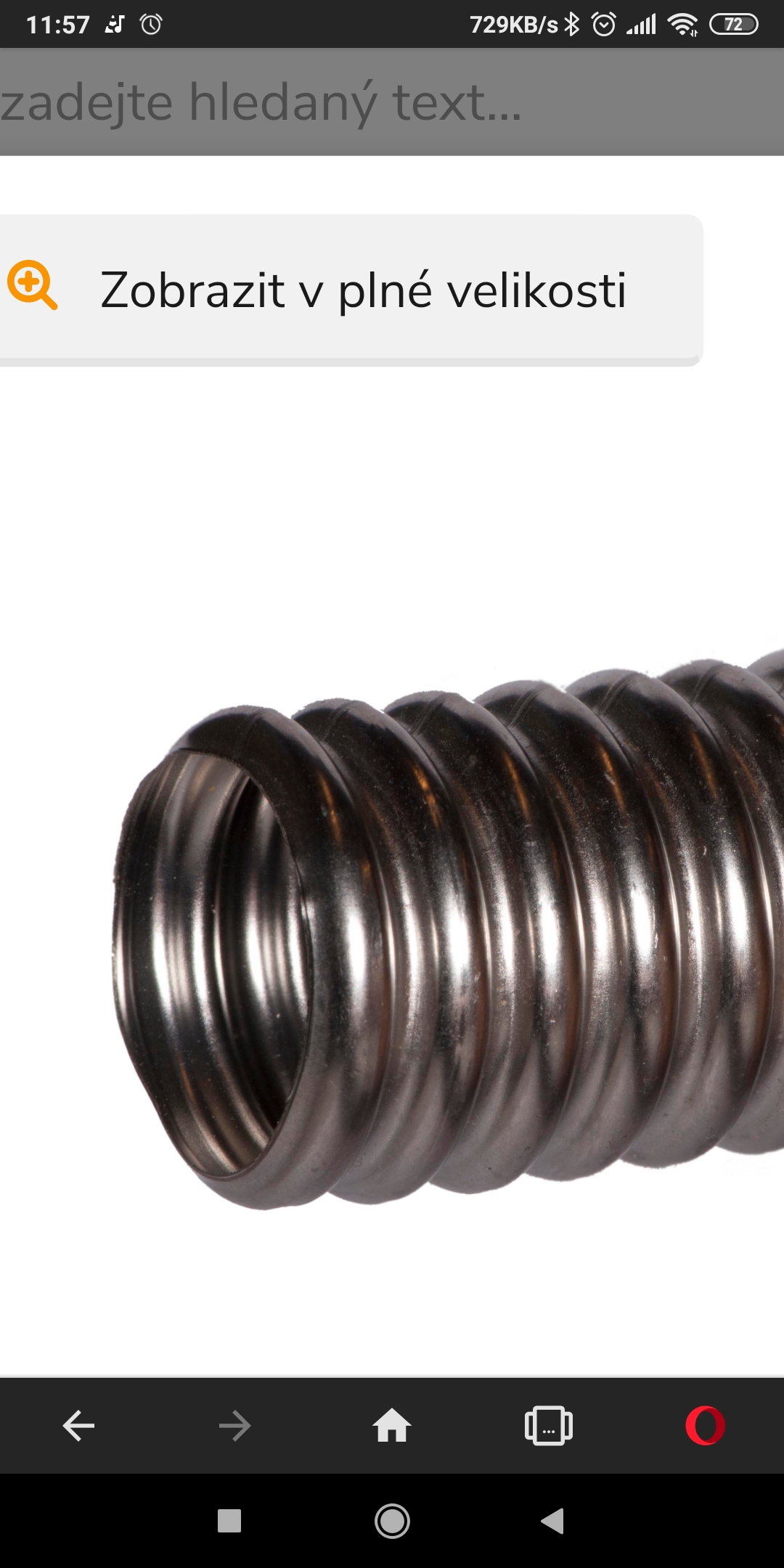

Ja mam v aku snek z cernyho. Nevyuzitej.
Chtel jsem na solar. FV termopanely vodni prevalcovaly(tot muj pripad)

Šneky na solár bývají dost velkého průtoku tam není problém ale ty nerezovky jsou od 16mm někdo 20 když je to 25mm je to už zázrak a navíc je to vlnovec ten je na zarůstání kamenem jak dělanýNOPARasito píše:Ja mam v aku snek z cernyho. Nevyuzitej.

Re: Jakej používáte vytěžovač
A hlavne vlnovec pusobi jako brzda prutoku.
Chapu ze "cernym" nechces tahat pitnou vodu.
Proto radsi kombik a ohrivat to primo vodou v aku.
Kdyz zaroste bojler, kopnes do pryc a novej .
Aku je teoreticky navzdy. Staci 30let

Do LMT2V lze pořídit nerezový výměník DN32 a ten zatím za šest let provozu nezarostl.diablo007 píše:Šneky na solár bývají dost velkého průtoku tam není problém ale ty nerezovky jsou od 16mm někdo 20 když je to 25mm je to už zázrak a navíc je to vlnovec ten je na zarůstání kamenem jak dělaný
