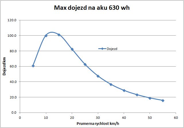

Re: E-kolo
No s tím zvýšením max rychlosti to nebude nijak valné....nutný výkon roste s třetírob.brno píše:Zvýšením napětí se zvýší hlavně max. rychlost. Dojezd by se měl zvýsit v obou případech cca stejně.
Rychlost vs. Max výkon motoru
km/h m/s F odporu Valivý dopor Celkový výkon
5 1.4 1.2 50 51.6
10 2.8 4.6 50 62.9
15 4.2 10.4 50 93.4
20 5.6 18.5 50 152.9
25 6.9 28.9 50 250.9
30 8.3 41.7 50 397.2
35 9.7 56.7 50 601.4
40 11.1 74.1 50 873.0
45 12.5 93.8 50 1221.9
50 13.9 115.7 50 1657.5
55 15.3 140.0 50 2189.6
To tak asi odpovídá tomu co mám změřené já. S Magic Pie při 1000W na 48V dám po rovince cca 42 km/h. Ok...no a zdvojnásobení výkonu přidá úžasných cca 8 až 10 km/h. Je fakt, že rozjezdy a odpich to bude mít super, ale jen aby to pak nebylo spíše až moc o hubu...
No a s dojezdem…viz graf. Je to jen orientačně spočítané, ale myslím, že to dává dobrou představu jak to funguje.

Re: E-kolo
Ešte predostriem moju ideu. Moja idea je že milujem chodiť do lesa a prejsť cez všetko bez hluku a bordelu. Preto si chcem vyšpičkovať bicykel až tak aby to vytiahol hore aj po nehostinnom teréne, v podstate horskom chodníku. Pravdaže nemienim ten motor trestať a pomohol by som mu šlapaním. Už aj s 1000W som sa dostal pomerne vysoko do kopca, ale ešte stále to nie je to pravé orechové. Normálne začínam uvažovať nad tým že si ponechám 48V a čisto zdvihnem iba výkon smerujúci do motoru. 20 článkov som chcel voliť kôli väčšej kapacite batérie. Začínam vážne uvažovať nad touto jednotkou. http://www.evassemble.com/index.php?mai ... cts_id=105 alebo touto : http://www.evassemble.com/index.php?mai ... cts_id=187
Ale stále sa mi nepáči jej nehorázne vysoká cena. Každopádne sa musím začať radiť aj s ostatnými ludmi ktorí sa viac vyznajú, pretože doteraz som si spravil e-bike štýlom nahodím a idem, lenže už by bolo treba začať viac uvažovať.
Takže 15 km/h je ideálna rýchlosť na najdlhší dojazd?

Re: E-kolo
to asi nejvíce záleží na valivém odporu. Ten je celkem konstatní, dělá tam ten hrb a já to mám odhadlé tak na 50W. Ale údajně platí, že čím větší průměr kola, tím menší valivý odpor.LIX píše:Takže 15 km/h je ideálna rýchlosť na najdlhší dojazd?
Myslím, že optimálka bude někde mezi 15 - 20 km/h. Toto ale platí pro pohyb po rovině, pokud třeba jedeš pořád do kopce (cesta do hor) tak potom to celkem také zkracuje dojezd, pokud je krajina jen zvlněná (hore/dole) pak je to celkem jedno.
No ale na základě této znalosti se dá plánovat, jak můžeš kolo zatěžovat abys někam dojel. Když jedeš jen kousek třeba 10km můžeš to valit na plno, když chceš ujet 80 km, tak musíš hodně pomáhat a nehonit to víc jak průměrkou kolem 20 km/h

Re: E-kolo
[/quote]
Měl jsem původně za to že odpor vzduchu roste s kvadrátem rychlosti:-)[/quote]
Však to máš dobře Robe, doporvá síla roste s kvadrátem rychlosti. Já taky psal výkon a výkon není nic jiného než práce za čas a práce je síla po dráze. No a dráha je rychlost za čas....takže mrcha výkon roste s třetí mocninou viz...
http://en.wikipedia.org/wiki/Drag_%28physics%29 heslo Power
proto se dost dobře nedá s autem na typický spalovací motor jet trvale o moc více než 300 km/h, prostě z motoru který se vedje do "normálního" auta se více výkonu nedostane.viz http://cs.wikipedia.org/wiki/Bugatti_Veyron
