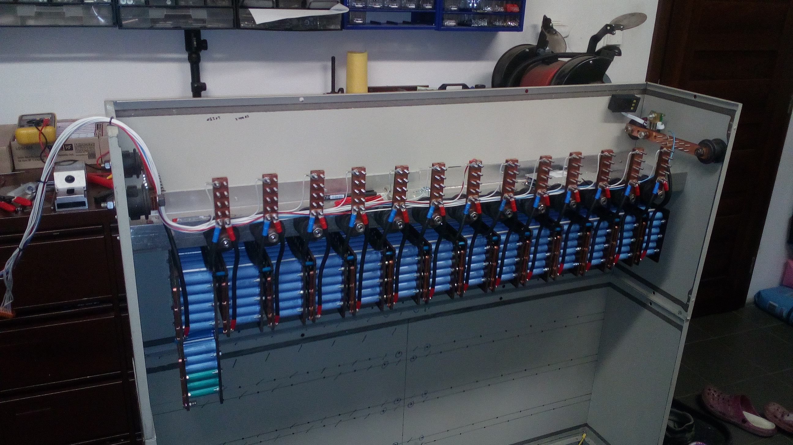

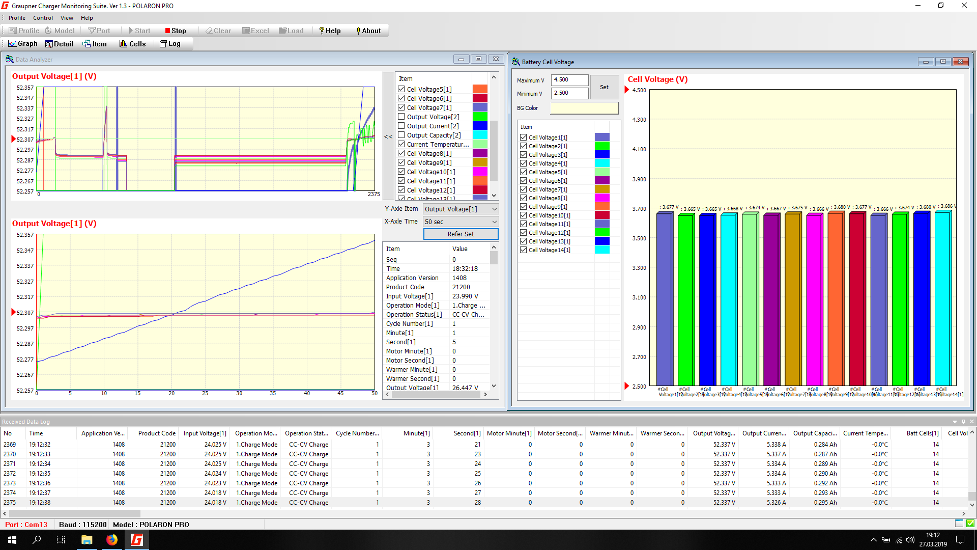

Ahoj, tak jsem se rozhodl takle:
první dvě řady - 14kW bude tak jak jsem puvodně chtěl. dam ktomu i tu bms co jsem koupil.
diagnostika je řešena jinak, přiložím obrázek co stoho leze. uklada to i log do dxf souboru.
zatim stím moc ještě neumím, ale leze stoho spousta dat... umí to i balancovat 350mA
Skreen jedné z obrazovek....
řad článků bude 6 každá mezi 7-8kW, podle typu článku.
na ty 4 spodní řady dám na každou řadu zvlášť BMS.
celý rozvaděč je ze 3 dílů na sobě , rozměr výška 1900 šířka 1400 hloubka 300mm
Je na kolečkách a idea je takova aby se to dalo jednoduše odpojit a přemistnit.
pokud se to da ke zdi ničemu to nevadí a zaber malo místa.
spodní díl 4řady članku, střední díl 2rady článku +elektronika jističe atd.. ,horní díl budou samotne měniče.
fotka v rozpracovaném stavu, pro představu.
byla mi doporučena tahle bms na ty spodní řady článků.
https://de.aliexpress.com/item/Smart-Bl ... 851270dce3
vaše názory ? dík.
