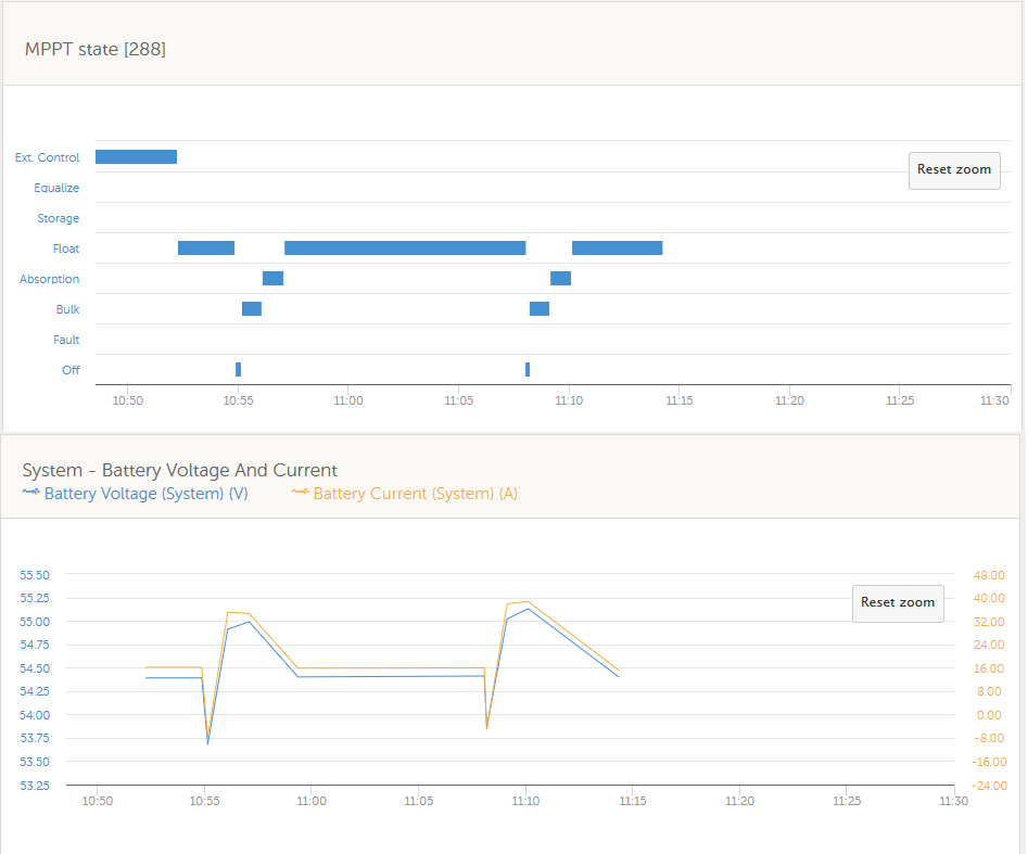

Nyní bojuju s tím, že regulátor si skáče nějak podle svého uvážení mezi bulk/absorbce/float. Tristar se v tomto choval mnohem mravněji. Dokonce po zapnutí volby omezení dobíjecího proudu do baterie už se mu do absorbce nechce vůbec a tupě drží float napětí.
A taky mám teď problém, že na 54.4V zhruba od 75% kapacity baterie docházi k omezování dobíjecího proudu, protože baterka už do sebe při tomto napětí víc neveme. Teď na chybí ještě 60Ah a nabíjecí proud je 17A.
Chtěl jsem nadřazeným systémem třeba do 90% SOC zvýšit nepatrně nabíjecí napětí, aby toho baterky pojmuli více. Nebo si pomoci aktivací equalize. Jenže ani jeden z těchto parametrů nejsem schopen ovlivnit. :-/
Nicméně zjišťuju, že ani Victron s CCGX není žádná výhra. Čekal jsem, že budu moci nadřazeným systémem kecat do víc věci pomocí TCP/IP Modbus.
- FRSO
- Příspěvky: 2473
- Reputace:163
Re: Sestava Victron
Pokud MPPT přešel již do floatu, tak snížení nabíjecího proudu se projeví až při poklesu napětí na aku a za určitý čas, pokud se ale odebírá výkon z měniče a stačí ho dodávat panely, tak bude ve floatu pořád-výkon jede panely-měnič-odběr. Je potřeba si to vysledovat na tom MPPT kdy co nastavá při nabíjení, atd.

No jo.
Ale absorbci mám natavenou na 5 min a 55.2V.
Teď jsem na to koukal a do stavu absorbce přešel a ještě ani nebylo dosažené nastavené napětí a do floatu přešel po chvilce.
A musel sem vypnout omezení napětí, jinak se do absorbce nerážil přejít vůbec.
Tristár nabíjel do 55.2V ve fázi bulk. Potom přešel do absorbce a držel napětí stále 55.2 a po pěti minutách přešel do float.
Nějak to jeho chování nechápu.

A měřil jsi to kde to napětí ?, rozhodující je dosažené napětí na MPPT, pokud máš úbytek mezi MPPT a aku, tak se to tak může chovat, (nepoužíváš Senze jako měl MPPT Tristar). Do Floatu přechází MPPT Victron když poklesne proud do aku tuším pod 3A ?? u 30A a 50A to bylo 2A, u slabších do 20A to bylo 1A.dracekvo píše:No jo.

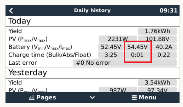

Pravda, je to minuta, nějak jsem špatně koukl. Ale i kdyby to byla jen minuta, tak stejně ani tu minutu nedosáhl na nastavené absorpčního napětí. Dneska sem v práci seděl a poctivě sledoval online monitor.

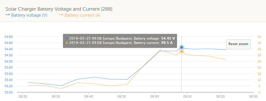

No je to napětí co si změřil sám regulátor a vyčteno je to přes vrm portál. Na druhém obrázku je stav vidět. Ten drobounkej zub. Napětí 54.45V a proud v té době necelejch 40A.
Je to problém, protože tím jak leží baterka na 54.4V, tak se strašně pomalu dobíjí.
Já bych čekal chování jako měl tristar. Ten to valil do baterky na absorpční napětí. Když ho dosáhl, tak ho držel po nastavenou dobu a až pak přešel do float.
Několikrát sem už koukal do nastavení regulátoru, ale tam nic není. Těch voleb proti tristaru je tam jen pár. Jedině co mě napadá je zkusit změnit dobu absorpce na nějakou větši než 10 min. Třeba 30 min co se stane.

Já bych to tak nechal. I ta napětí na baterii. A pro vyšší využití bych zapínal dle SOC s předstihem vytěžovače.

Napětí pro Bulk i ABS je stejné, Float pak menší, já mám z DS na Multiplus nastaveno ještě Storage cca 13,3V pro 12V systém. Tristar má Bulk, ale má to stejně s ABS, ale má pak čas 150-180min dle zvoleného Aku. Po tomto času přejde do Float 13,4-13,70V, nebo vše dle nastavení v režimu Gustom.dracekvo píše:Pravda, je to minuta, nějak jsem špatně koukl. Ale i kdyby to byla jen minuta, tak stejně ani tu minutu nedosáhl na nastavené absorpčního napětí. Dneska sem v práci seděl a poctivě sledoval online monitor.
Tak jsem se ještě díval do nastavení a ty jsi změnil ten ABS čas 6h, ten já nechávám všude, je to ochranný čas kdyby byl aku nějak vyzkratovaný, nedosáhl zadané napětí, tak odpojí panely. Ty mu tím malým časem neumožníš docílit to nastavené napětí, on to vyhodnotí jako problém, ukončí nabíjení a hned přejde do Floatu dle mě. Taky jsem to kdysi tak nastavil a musel jsem tam dát těch 6 hod.
