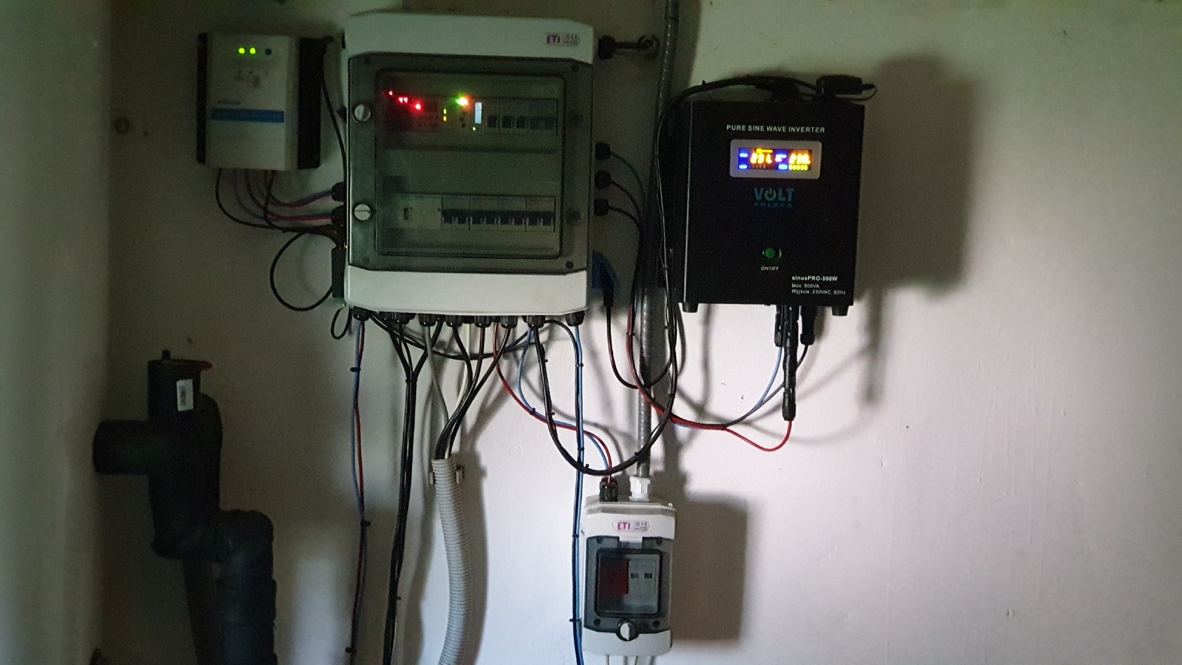

zdravim, tiez riesim problem z napajanim bojlera. bojlem je novy cca8 mesacny. upravil som ho aj pre napajanie fotovoltaikov, avsak momentalne to pracuje tak ze spirala je priamo bez nejakeho regulatora napojena k panelom. termostat tam samozrejme je. je elektronicky a ovlada vykonovy stykac ktory prerusi napajanie spiraly po dosiahnuti pozadovanej teploty. problem je ale to priame napojenie panelov. pokial je silny svnecny svit, nbieje problem, vsetko pracuje ako ma. ale rano, a podvecer, a pripadne ak je zamracene, tak je to slabe, kedze spirala neumerne zatazuje panely ktore nemaju dostatocny vykon. panely su ameri solar 6x285w. su zapojene eriovo paralelne. vzdy 2 v serii a 3 vzniknute dvojece paralenle. je to preto lebo v kotolni kde je ak bojler je drevosplynovaci kotol zo zaloznym zdrojom, a chcel som ho vyuzit aj na prevadzku kotla a obehovych cerpadiel, nie len na zalohu.zvlast ked ma funkciu solar priority, ktora ma ale svoje muchy. takze som k nemu oripojil cinsky mppt epver regulator nabijania, nech nabija bateriu, a zaroven nech zalozny zdroj napaja kotol a cerpadla pokial je slnka dostatok. tato cvast pracuje velmi spolahlivo. problem bol ze napetie pre tento regulator bolo potrebne udrzat do 100v, tak som zvolit spiralu 48v/1500w. lenze na priamo to nepracuje spravne, panely su velmi makke. takze preto som riesil regulaciu impulznu.- princip spocival v tom ze panely nabijaju 2 kondenzatory z celkovov kapacitov 44 000uf, aby z toho vznikol ako tak tvdry zdroj. a ssr by po nabiti pripojil spiralu. ovladanie spustania ssr som riesil cez jedinu zenerovu diodu 58v. ssr sa otvara od 3v, cize spolu to je cca 61 voltov, a to je priblizne napetie kde maju panely v mojom zapojeni maximalny vykon. problem je ale ze to nefunguje. no funguje aj nie. problem je v odpalovani ssr, niektore to vzdali hned pri zapnuti a doslo k prierazu tranzistora a ssr zostalo trvale otvorene, ine pracuje perfektne az do momentu kedy termostat prerusi napajanie. potom uz je ssr prerazene. a klesa vykon, kezde panely pracuju mimo max bod vykonu. spirala ma antiparalelnu rychlu diodu na svorkach, tak isto aj ssr. no aj napriek tomu dochadza ich destrukcii. ssr je pouzite vzdy z hodnotov 100A, ale aj tak ho to stale znici. neriesil niekto niekedy neco podobne?
3F FVE: panely 36x sunergy 335W, menice 3x easun sml-5k + paralel kit, zapejene do 3 fazovej prevadzky. bateria trakcna, olovo, tekuty elektrolyt 48v/420AH. ohrev vody: panely 6x amerisoar 285W, regulator vlastna vyroba, pulzny, pevne vystupne napetie podla mppt udaju stitku panelov, zmena spinacej frekvencie frekvencie v zavislosti na mnozstve prudu dodavaneho panelmy.

Re: Regulátor na napájanie bojlera
istenie, riadenie teploty v bojlery, nabijanie zalozneho akumulatora, a zalozny zdroj.

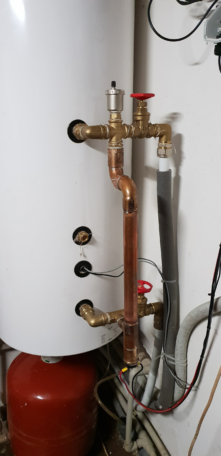

z té fotky je spirála v té trubce a samotíží se ohřívá voda v topném okruh,při funkci topné spirály jsou oba kohouty uzavřené??aby se voda nedostávala do topení??

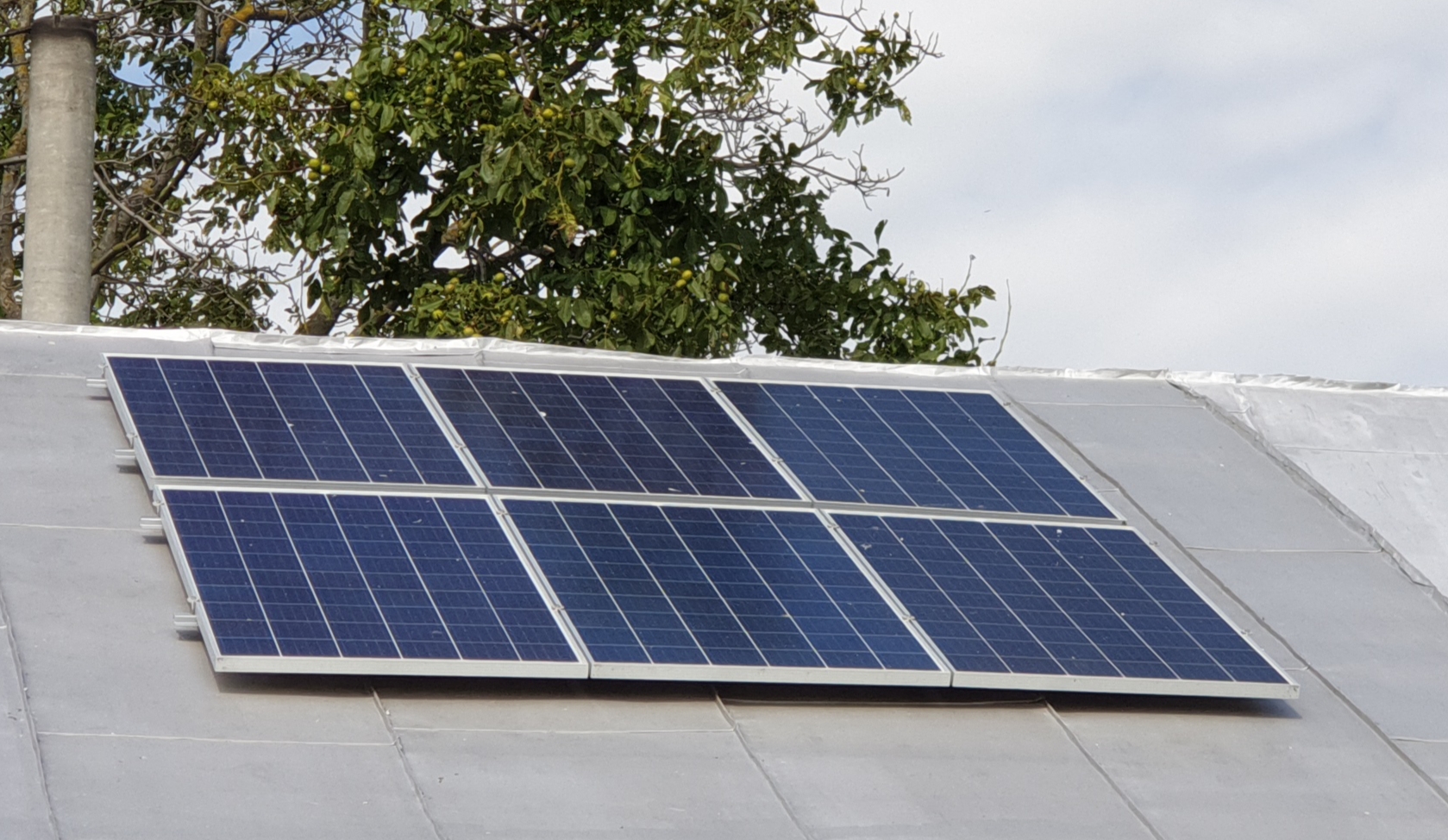

mam tam cca 1,7kw panelov, cielom bolo mimo vykurovaciu sezonu ohrievat vodu, a pocas vykurovacej ked by bol ohrev blokovany vyuzivat energiu na napajanie kotolne. zalozny zdroj som uz mal, kezde kurenie je nove a z nutenim obehom. ziadna samotiaz tam nevznika, cize obe cerpadla musia pracovat nepretrzite. takze sinusovy menic som uz mal davno. len som k nemu dokupil solarny regulator nabijania beterie a bybavene. problem je ale z ou regulaciov vykonu do ohrehu teraz. tak to stiha v pohode ohrievat vodu teraz aj ked je to napriamo, lebo aj ked je to napriamo. slnko je momentalne silne, a napetie sa drzi na cca 60 az 61 voltoch, aj bez akejkolvek regulacie a spirala pracuje plnym, vykonov, ale az od cca 9 hod rannej, a podbvecer to znovu prudko klesa. lenze najpr v jari a na jesen tomu tak nebude, preto som riesil to pwm zavisle na vstupnom vykone pomocov ssr. pravda ale je ze ssr ma z aliexpresu, a ci naju sputocne dekladovane parametre to neviem. inac tento system bude len tak ako je. nebude vyrabat elektrinu pre nic ine. planujem na dom dat 3f fotovoltaiku, kedy to este neviem, rok mozno 2, ale tento system zostava tak ako je.
nie kohutiky su stale otvorene, samotiaz pracuje aj tak.
dokonca aj ked vodu zohrieva kotol nieje takmer ziadny casovy rozdiel v ohreve vody aj ked tato trubka by tam maly vytvarat nejaky hadraulicky skrat ci ako by som to nazval. pracuje to bez problemov.
jasný jasný ale v momentě kdy by je někdo zavřel a spirála by ohřívala vodu neměla by se kam roztahovat,aby nedošlo k prasknutí nějakého spoje,jinak je to dobrý nápad co fungujeARPAD píše:nie kohutiky su stale otvorene, samotiaz pracuje aj tak.
kohutiky su tam v podstate len koli nejakej oprave alebo tak. su supatkove aby bol zaistemy maximalny prietok a spolahlivost, kedze v tomto okruhu cirkuluje voda o teplote okolo 90 stupnov, co je teplota primarneho okruhu splynovacieho kotla atmos.prietok vody vymennikom zabezpecuje elektromechanicky gulovy ventil na strane kotla. ta modra krabicka. cize uzatvara iva iba spiatocne potrubie z bojlera. privodne potribie je priamo napojene na sastem kurenia. navyse v pripade najakej opravy alebo coho, som nainstaloval do casti zo spiralov ochranu behu na sucho pre cerpadla, ktora v pripade poklesu tlaku prerusi napajanie vy konoveho stykaca, a tym aj napajanie spiraly. nebil by ziadny problem tam doplnit aj tlakovy spinac ktory by pracoval opacne, a pri prekroceny maximalneho tlaku taktiez prerusil napajanie.

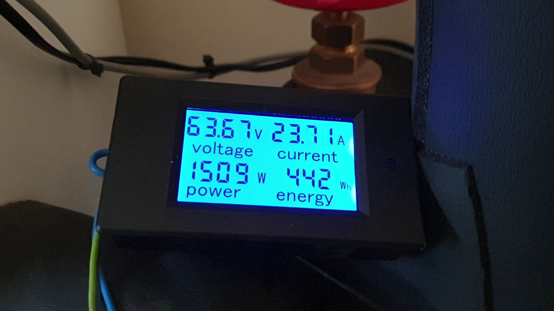

toto je snimok z videa kde som meral a potvrdzoval si spravnost svoje uvahy. napetie je trosku vetsie, ale to kvoli uz spomimanej led pripojenej na opticku signalizaciu pulzov. cele to funguje tak ze drzi to napetie ma bode maximalneho vykonu, teda podla toho co udava vyrobca, je tam presne zadefinovyne napetie pri ktorom panely produkuju najvetsi prud, teda dosahuje najvetsieho vykonu. a prave o hodnotu tohto napetia sa stara uz spominana zenerka. ale prud sa meni podla toho ako silno svieti slnko. z principu mi to funguje spravne len ssr kolabuje. viem ze to nieje mppt alebo neviem co este existuje, ale pracuje to slusne, az ten problem z ssr. viem ze kazdy radi nieco ine pouzit, lenze toto je takmer funkcna vec podla mojich predstav, iba to kolabujuce ssr je problem a neviem preco. kazde ine riesenie su proste dalsie naklady a cesta inym smerom , teda takmer od zaciatku.
