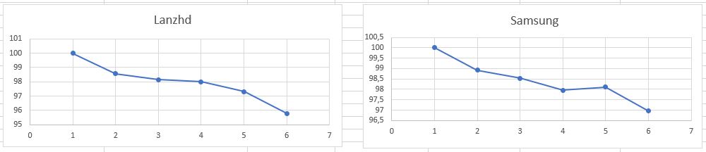

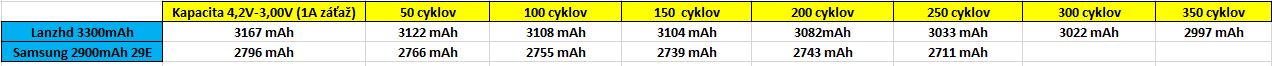

Tak Lanzhd 3300mAh sa dostal na 200 cyklov a ešte stále to vyzerá ok. Strata je pod 3%. Dajú sa už robiť predbežné uzávery že šetrné zaobchádzanie...max 4,V a min 3,45V (určte aj 4,05V-3,35V) + prúd 0,2C, má blahodárny vplyv na životnosť.

Tak aj Samsung sa dostal na 200 cyklov...kapacita oproti 150 cyklom...nezmenená...pokračuje Lanzhd ku 250 cyklom.

Obe batérie sa dostali na 250 cyklov a zdá sa že už sa začína prejavovať pokles kapacity.

Lanzhd sa dostala na 300 cyklov
- trud
- Příspěvky: 918
- Reputace:80
Re: Tester bateriek 18650/21700/26650...
Omylom som dal na test zasa Lanzhd
....takže Lanzhd už ma 350 cyklov
- NOPARasito
- Příspěvky: 2601
- Reputace:192
Tj cca 5%trud píše:Omylom som dal na test zasa Lanzhd....takže Lanzhd už ma 350 cyklov

Samsung sa dostal na 300 cyklov
