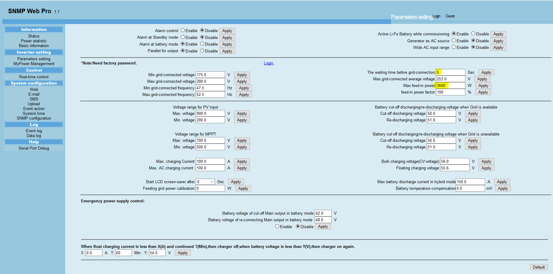

Mě když přišel 1F 5kW infini, tak v něm byl od CZ distributora nastaven hybridní režim. V nastavení toho režimu byl omezen maximální výkon posílaný do DS na 3600W. Zároveň u toho bylo prohlášení distributora, že takto nastavený měnič splňuje PPDS. Podle mne to v PPDS bude ošetřeno právě tak, že u těch měničů, které by dodaly víc než 3700W se uznává toto omezení. Zároveň ale nesmíš mít více panelů než těch 3700W, jinak ti připojení nepovolí.
Takže tak trochu systém pásek + kšandy
Jelikož jsem to přepínal do off-gridu, tak jsem nastavení rozdrbal, ale ten limit 3600W jsem tam nechal:

To je fakt jak u blbejch na dvorečku. Takže pro hybrid to uznaj pokud má vnitřní omezení, který jde jednoduše změnit, ale panely ne i když jsem jasně doložil, že při instalaci východ/západ nemůžu ten výkon nikdy překročit, prý je můžu po připojení přemontovat, vzhledem k tomu, že nemám barák na kuří nožce tak po připojení přestavím barák tak, aby měl střechu na jih. To mně fakt hlava nebere. Takže to holt udělám tak, že si panelů připojím kolik budu chtít a provozovateli DS případně oznámím, že v přípojném místě je nainstalovaná UPS s výkonem 5 kW (spotřebiče nad 16A na fázi se musí ohlašovat a v horším případě ze strany provozovatele DS i povolovat)youda píše:Mě když přišel 1F 5kW infini, tak v něm byl od CZ distributora nastaven hybridní režim. V nastavení toho režimu byl omezen maximální výkon posílaný do DS na 3600W. Zároveň u toho bylo prohlášení distributora, že takto nastavený měnič splňuje PPDS. Podle mne to v PPDS bude ošetřeno právě tak, že u těch měničů, které by dodaly víc než 3700W se uznává toto omezení. Zároveň ale nesmíš mít více panelů než těch 3700W, jinak ti připojení nepovolí.

Si omezíš nabíjecí proud a už to není spotřebič nad 16A
