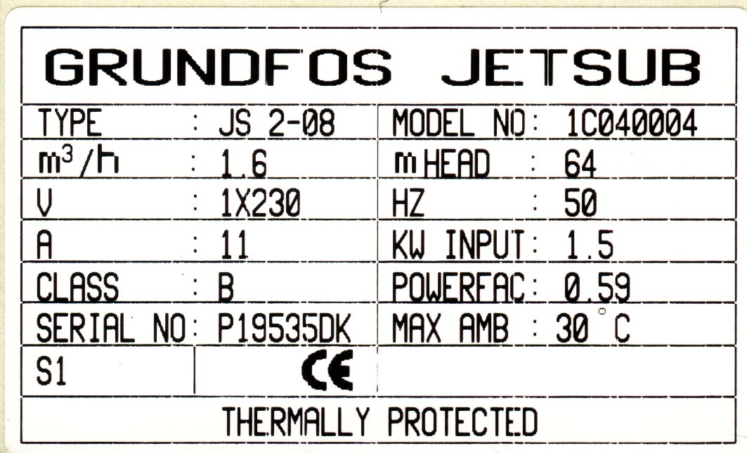

Jenom k čerpadlům do vrtu. Od r. 1995 máme v 40m vrtu čerpadlo dle štítku. Za tu dobu bylo jednou vyndáno a kontrolováno (závada byla jinde). Axpert 4kW ho rozběhne i když zároveň běží rychlovarka 2.5kW. Čerpadlo je využíváno celkem intenzivně, vody je dostatek, tak přes léto zaléváme zahradu.

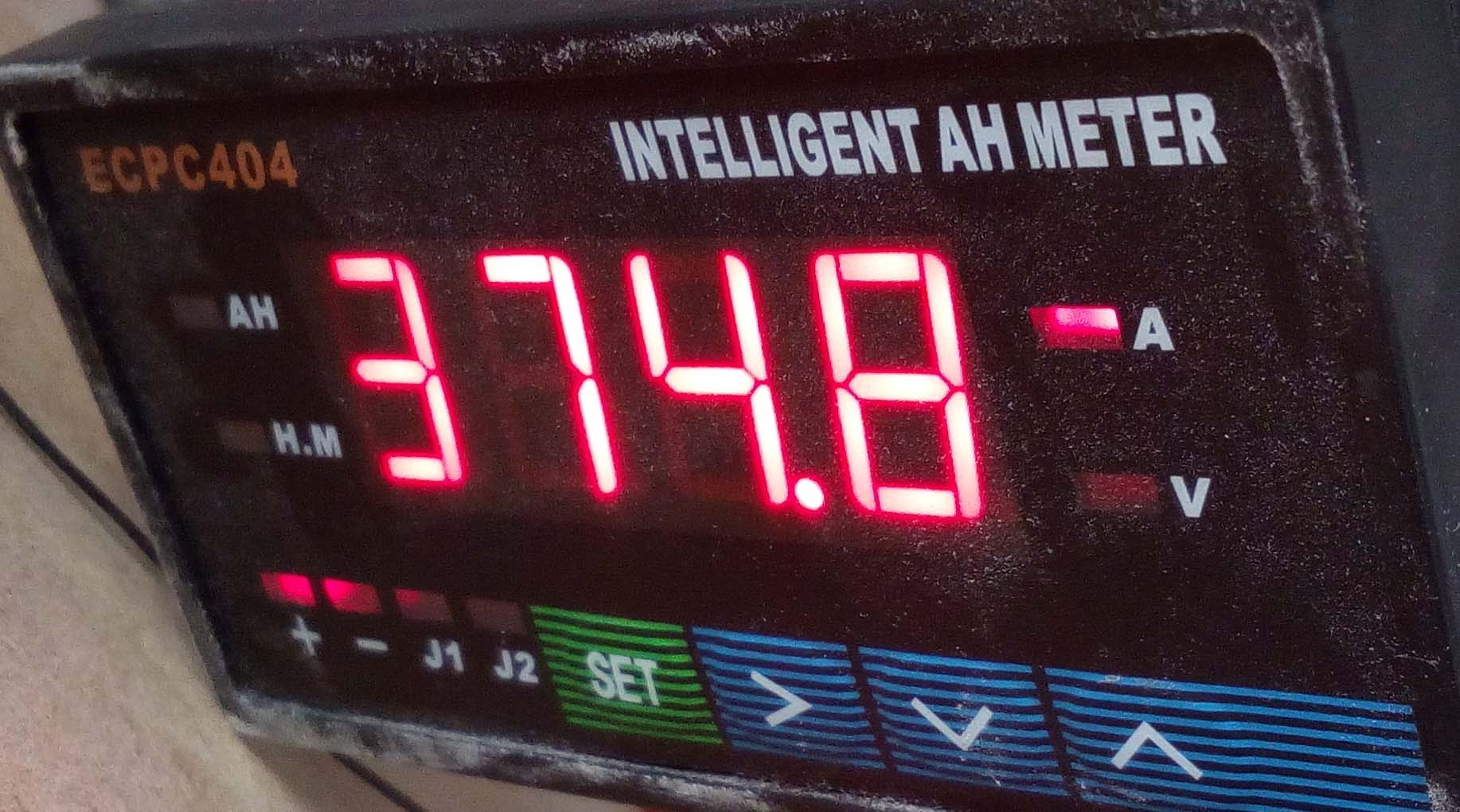

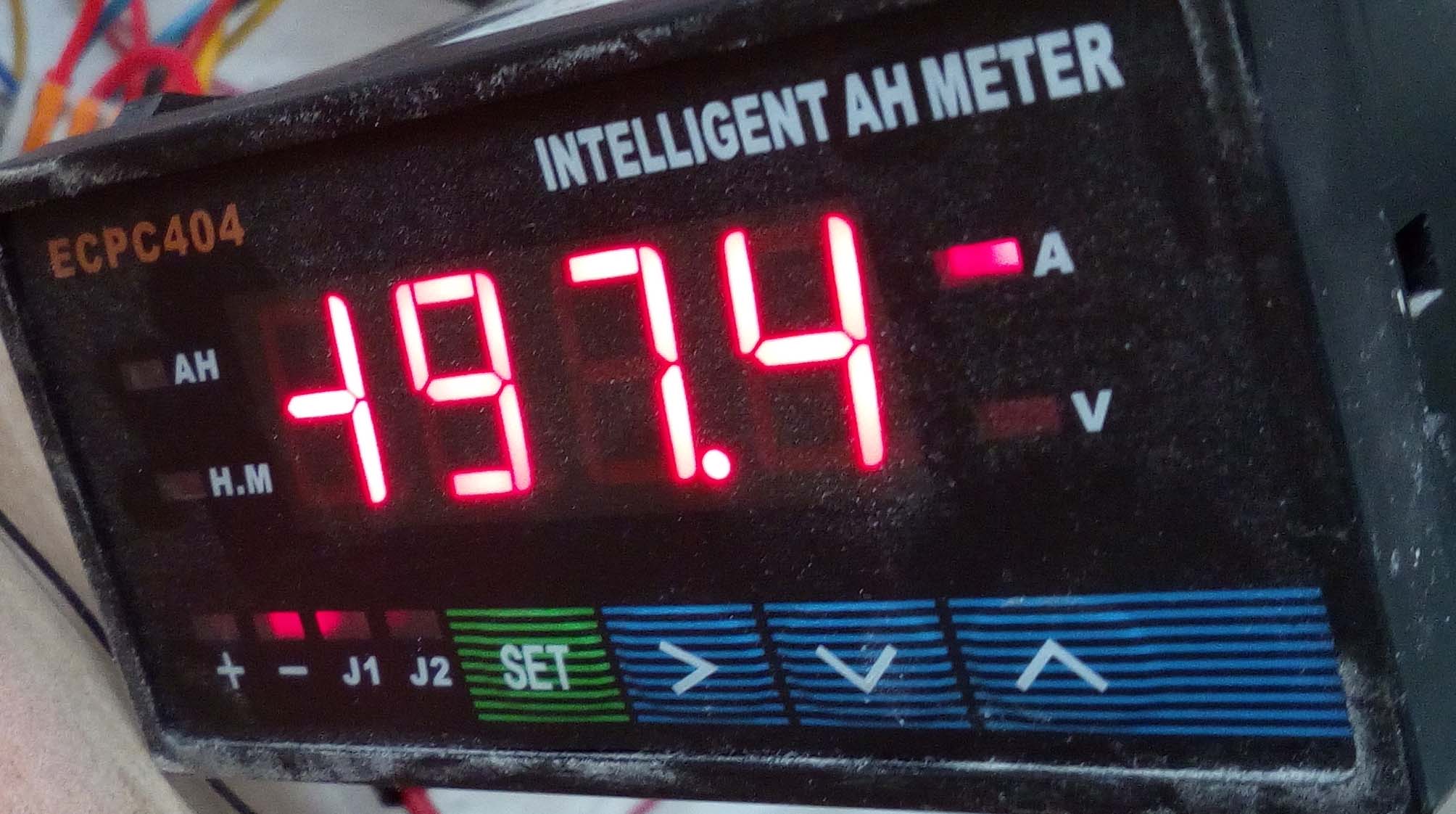

Tak opravuji, koukám, že nulová hodnota se dá nastavit, nikdy jsem to nezkoušel/nepotřeboval měnit.rva píše:... A nulová hodnota proudu se uživatelem nijak nastavit nedá a nezdá se mi, že by to bylo potřeba.kodl69 píše:Jak si poradí ten Ah-metr s odběrem cca 100mA po dobu 16hod...
JLD404AH-Eng.pdf- JLD404/HB404/ECPC404 Ah meter
- (394.31 KiB) Staženo 234 x
- Příspěvky: 2877
- Reputace:532
- Kapacita baterie [kWh]: 64
Re: FVE s modulárním (rostoucím) uspořádáním.
2rva: Skutečně ten přístroj používáš na měření SOC? Když jsem se díval na parametry pro měření proudu "75mV(shunt value: -15~75mV)", tak mi to připadá, že je schopen měřit jen asymetricky od -20% do +100% proudového rozsahu. To by se muselo nabíjet jen velmi pomalu.
- Příspěvky: 5181
- Reputace:1037
Zkusil jsem připojit náhradní zdroj napětí, protože celý rozsah elektrárna nepokryje. Nastavení mám pro můj bočník 300A, který zatím s rezervou pokrývá rozsah proudů. Při nabíjení je zobrazení max. 200A, potom hlásí chybu. Při vybíjení maximum nevím, na víc než těch 375A jsem to nezkoušel.
- Příspěvky: 2877
- Reputace:532
Jde o to, v jaké oblasti linearity nebo spíš saturace jsou vstupní zesilovače, když je vstupní proud mimo povolený rozsah. Pak je sice možné, že přístroj něco ukazuje ale souvislost s měřeným proudem už takové měření postrádá.

Díky za nápovědu s čerpadlem do vrtu na 220V. Díval jsem se na nabídku čerpadel a objevil jsem samonasávací čerpadlo s ejektorem Speroni 75, nebo 100AMP. Výkon motoru je max.0,75KW. Cena cca 4,5tKč. Možnost 1F provedení i bronzového oběžného kola. To mi přijde docela v pohodě. Do studny už dvě trubky vedou (čerpadlo s ejektorem mám, tudíž je pro mne tato technologie známá a spolehlivá. Jen to moje je na 380V a má 1,5KW).
Tudíž je to jasné. Spolu s instalací FVE vyměním i čerpadlo. To už tolik stát nebude a budu mít vyřešenou vodu i v případě výpadku DS. Jen jeden dotaz: Když je na staré čerpadlo třífázový jistič a stykač, mohu je ponechat, nebo je nutné je vyměnit za jednofázové?
