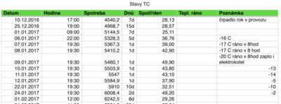

K teplotam - bohuzel, merili jsme ze zacatku, pak uz to nebylo tak sexy - v tomto zminovanem obdobi to je jak noty na buben - viz obr - tato spotreba je z hodin vyhradne k TC (nic jineho k tomu pripojeno neni).
Za povsimnuti stoji tech -20 a sepnuti spiral elektrokotle. Budova je exponovana vetru -
