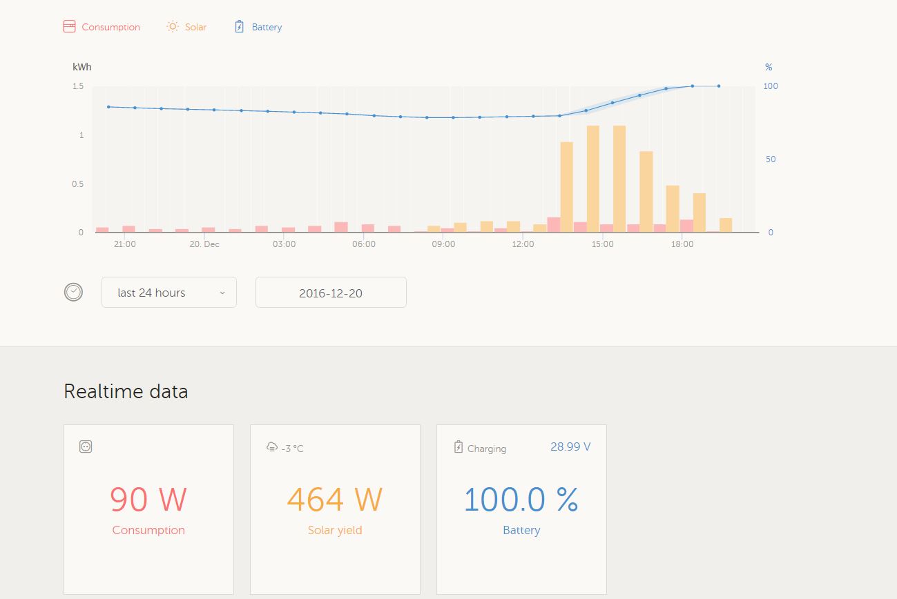

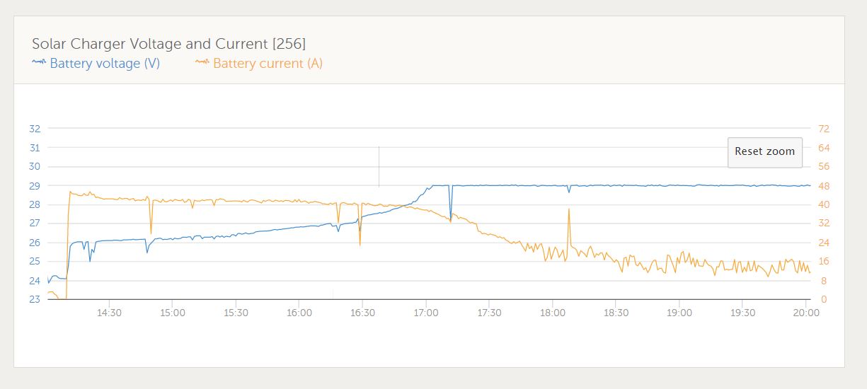

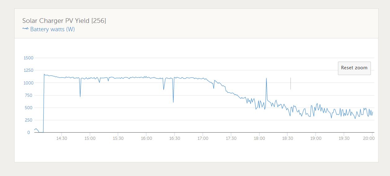

To moje dává aj kolem 46A při cca.30V a spotřeba no nevím přesně něco přes 1l za 1h. Nakonec jsem to přece jen nevydržel a mám ho připojené na regulátor Victron BlueSolar 150/70-MPPT přes přepínač 1-0-2. Buď jsou připojené solární panely nebo soustrojí. Zatím to jede bez problému regulátor si ten nabíjecí proud řídí sám, postupně ho snižuje až na FLOAD na 7A. Kolem 15x nabíjení už mám za sebou, zatím je vše v pořádku. Přikládám jak vypadají grafy dnešního nabíjení od cca.80% do 100% nabití baterii, výkon soustrojí (solárních panelů :o)) proud a napětí.

Ještě pořád nabíjím...

No ještě pořád jedu začal jsem 14:05 teď je 21:14 takže už jedu přes 7h a benzin byl tak 1cm od vrchu nádrže. Koho to zajímá tak přikládám ještě soubor .xlsx. Kde je průběh nabíjení po 1 min od 14:05 a sloupce AS - AW.

Myslím, že je na 7l takže nevim možná tak cca. 6,5l . Ale tím mým nabijením se ten proud snižuje takže ono nejede pořád na plný výkon. Teď už je v FLOAD a dává jen 5,5A takže jede skoro naprázdno. A začínal na 40A.

jasný to už nemá cenu nabíjet dál při proudu tvojí centrály bych s dieselem jel skoro o čtyři hodiny dýl na stejné množství paliva ale i tak ,že je to rusák tak docela šetrnej což se moc nevidí

Tak deď dojela 21:54 taže skoro 8h.
