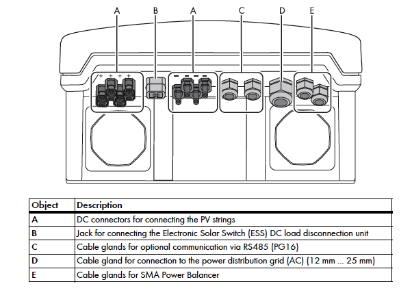

"ON-GRID měnič s trafem (např. SMA SMC 5000) jedná se o paralelní provoz s DS. Všechny ON-GRID měniče tedy už ze své podstaty galvanicky oddělené od DS nejsou."

Ano samozřejmě že SMC 5000 není galvanicky oddělený a naopak je provozován paralelně s DS. Pro AC je tam jen jedno
přípojné místo viz:
Hybridní měnič jak se dočtete je charakterizován schopností současného provozu z baterie a se sítí a ne přepínání mezi nimi.
