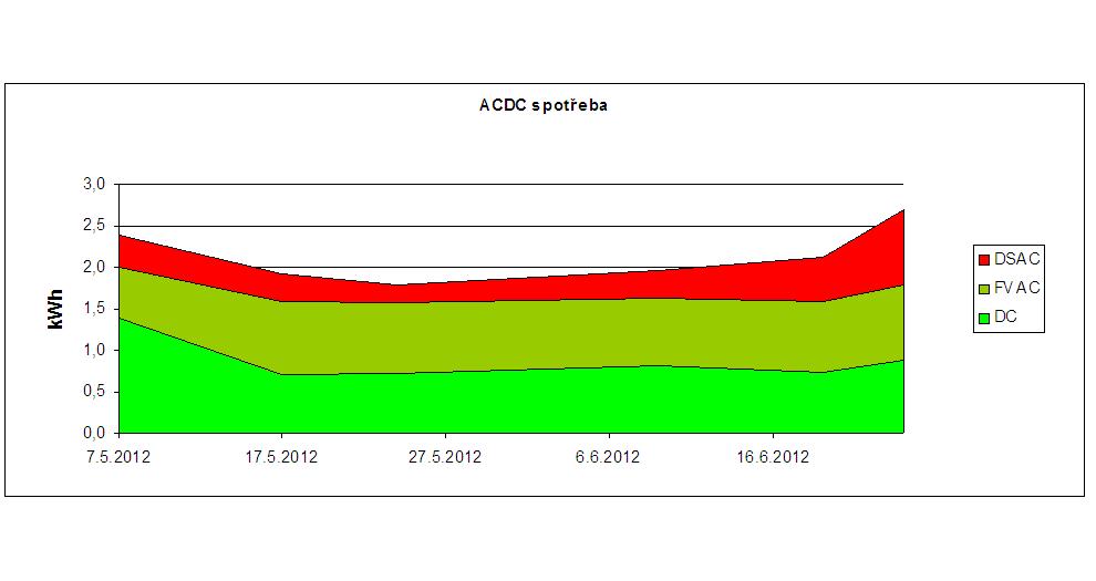

U mne to vypadá takto: Platím tedy jen tu červenou část. Jak vidno, mám dost velký podíl spotřeby v DC, tahle část spotřeby obsahuje i režii systému. Taky z grafu vidět, že bych uživila ještě tak o třetinu větší elektrárnu
(aktuálně 600Wp/400Ah v olovu). Graf agreguje po více dnech, nejsou tedy vidět dny, kdy jedu zcela na FVE, případně dny, kdy je měnič vypnutý.
To postupné zvyšování spotřeby je asi zvýšená teplota ve sklepě s ledničkou. A posledních pár dnů dělám na velkém stroji s dvěma monitory i po večerech, hned se mi to projeví v datech. FVE užívám díky ohledům k olověným bateriím neoptimálně - nevybíjím víc než na 25% DOD, protože denně vyrobím max 3kWh a chci mít co nejkratší a mělké cykly. Holt, to jsou ty borovice
Ale kácet je kvůli elektrice určitě nebudu, prostě časem přibudou další panely.

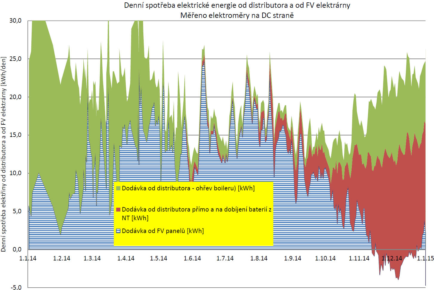

Denní spotřeba za poslední rok. V polovině roku doplněny elektroměry u měničů, takže se dala oddělit spotřeba boileru a data jsou přesnější. Záporné dodávky od FV jsou způsobeny hlavně tím, že v nich jsou zahrnuty ztráty v měničích při dobíjení baterií v době NT. Na denní spotřebu z DS v době VT tak zbývá asi 1 kWh.

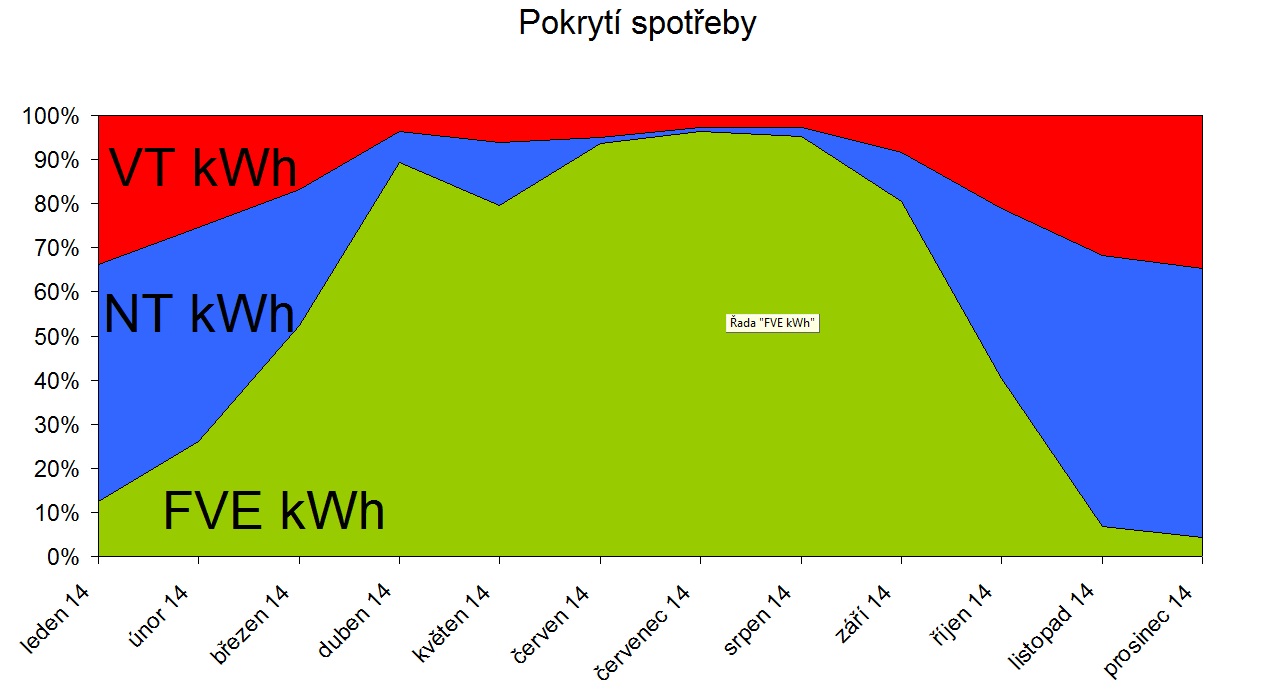

Za 2014 vypadá moje spotřeba takto: listopad byl velmi špatný, i s letošním navýšeným výkonem FVE horší než loni a horší než letošní prosinec...
Všimněte si spotřeby v DC - to je opravdu velmi efektivně spotřebovaná elektřina. Spotřeba v DC ovšem odráží i vlastní režii FVE (vč. ztrát měniče), proto je v době spotřeby přebytků vyšší.
Ty červené čepičky v létě jsou jen vlastní spotřeba AC DS elektroměru a spotřeba relé, které detekuje stav DS, jde o doslova pár Wh, protože v létě mám uptime měniče skoro 90 dní. Nespotřebovaná přebytečná energie v 2014 byla velmi malá, zachytila jsem prakticky všechno, horkou vodou bylo možné plýtvat.
Dlouhodobá soběstačnost skoro 80%.
Přeji nám všem do 2015 mnoho slunečních MW a hlavně, slunce v duši
