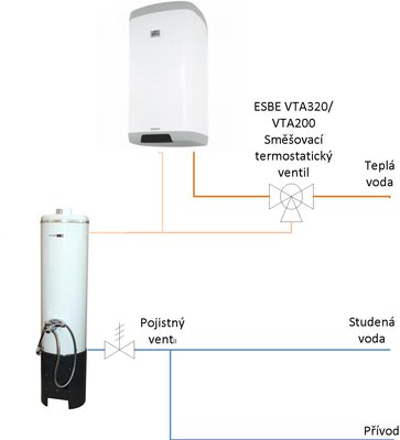

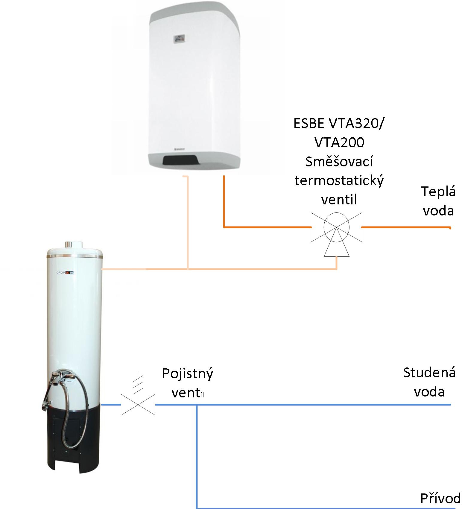

Re: Kombinace lázeňských kamen a boileru
Dobrý den.
Kamna už jsou asi zapojená, ale přidám také svůj pohled k tomuto tématu, protože něco takového vymýšlím pro rodiče mé drahé ženy. Zapojení využívá termostatického ventilu, který nepotřebuje žádnou elektřinu pro svou funkci a dále hlavně nevyžaduje žádnou činnost uživatele, vše by mělo výt automatické.
1) Když se topí v lázeňských kamnech, přednostně se odebírá teplá voda z kamen.
2) Když teplá voda z l. kamen nestačí, ventil přimíchává teplou vodu z bojleru, do kterého vstupuje předohřátá voda z l. kamen.
3) Když se v kamnech netopí, vše jde z bojleru a vstupuje do něj voda z kamen alespoň přihřátá na pokojovou teplotu.
4) Když se netopí, ani není voda v bojleru, no tak inu teče studená.......
Celé je to obšlehnuté z katalogu ventilu ESBE, který se dá stáhnout. Správné by bylo doplnit to o další směšovák, který by zabránil případnému opaření, ale to už je vkusu každého soudruha.
Zároveň toto řešení nevylučuje přidání běhového čerpadla, jak již bylo řešeno. Vyžadovalo by to asi ale i nějaké zpětné klapky.
Ke stažení zde, strana 131:
http://www.esbe.cz/download/catalogue_2 ... 3_CZ_4.pdf
