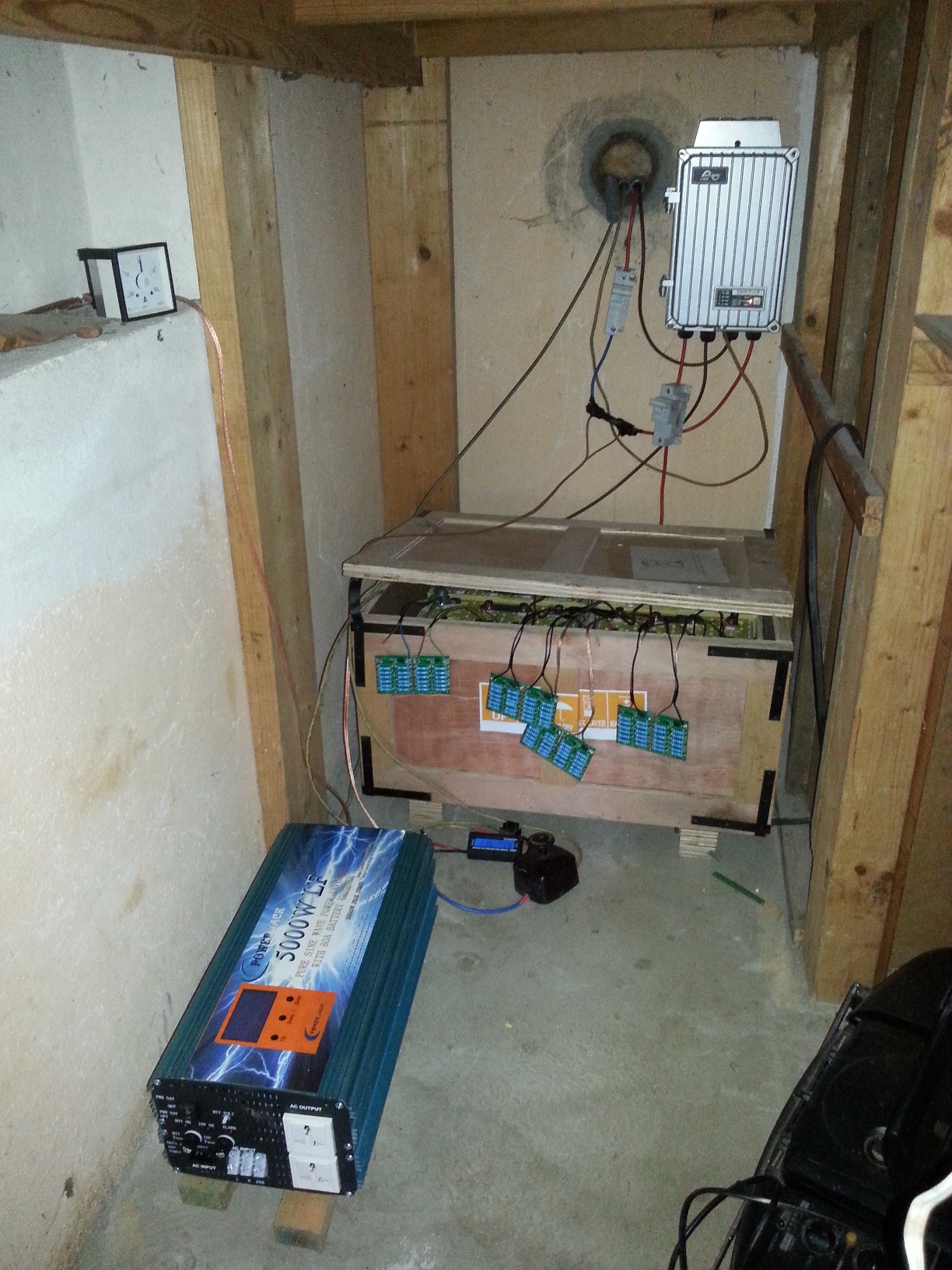

Re: Vlastni navrh ostrovniho systemu, prosim o vas nazor.
Tak dnesnim dnem se jiz muzu prohlasit za oficialniho ostrovnika. Prikladam foto. Je to zatim jen testovaci verze. Hlavne se nelekejte uchyceni panelu na strechu. Jsou to opravdu jen zidle
. Dekuji vsem za podporu a ochotu.

Blahoželám k skúšobnému zapojeniu!
Ale teraz veľmi rýchlo všetko urobiť, ako sa má. Také delo ( menič ) by som neváľal v prachu na zemi, rýchlo s ním na stenu !!!
Čo visí, vydrží viac? To hádam nie......... Panely vyzerajú byť v závetrí, ale stačí moment a je po nich....
Gratulujem k peknej zostave, ale naozaj, panely raz-dva uchytit normalne.

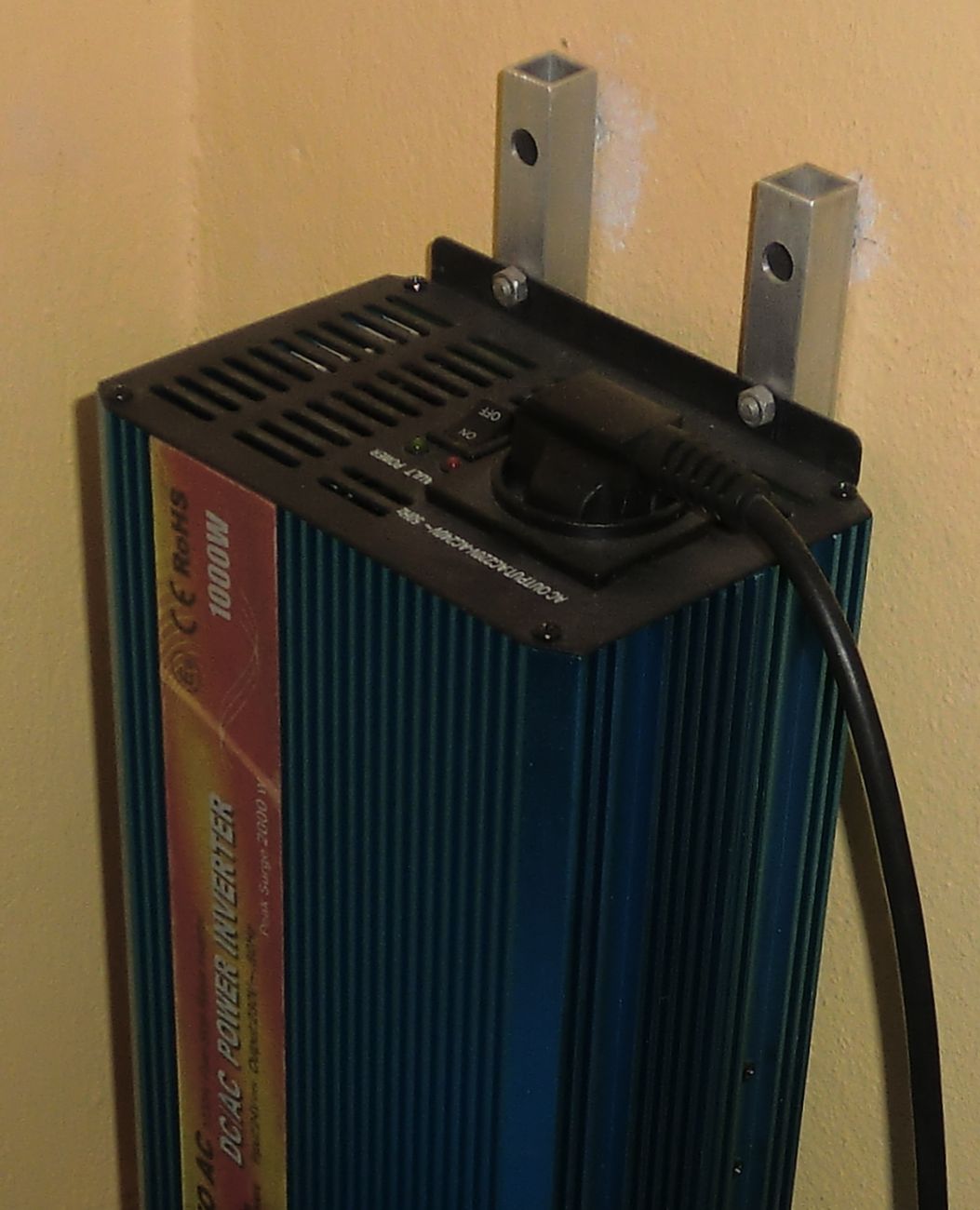

Děkuji za gratulace. Chci se zeptat jak máte ten PJ uchycenej?
No ja mam na stene urobenu taku policu a tam je len polozeny. Prevratit sa nemoze, jednak je tazky a tiez kable ho drzia. Mam ho pripojeneho cez patdesiatky kable...
Jestli Vám můžu vstoupit do diskuze tak ja jsem vysrouboval spodní sroubky z PJ a prilozil L profil cca 2x2cm po celé délce. Samo ze " dopredu i do zadu". Vyvrtal diry na původní .. a prisrouboval. Pak už to snad nemusím rozepisovat..15 minutovka profil Al metr za 75kč. Doporucena poloha svisla.
U mňa podložený Al profilom, nech sa mu chladí aj brucho. Pravda, nie 5 KW.... Ak bude zvislo, prúd vzduchu z vetráka má smerovať nahor. Ja to mám opačne, aby som minimalizoval dĺžku káblov k batérii. Zatiaľ bez problému aj takto.
Do diskuze jste vítáni všichni. Ten alu profil bude ideální. I když PJ nebude tak zatěžování, dam ho vertikálne větrákem nahoru. At podpořím komínový efekt. Jinak panely jsem nechal zatím horizontální (oddelal zidle) a stejnym stylem připojil další větev na další střechu. Tudíž nyní 2320WP

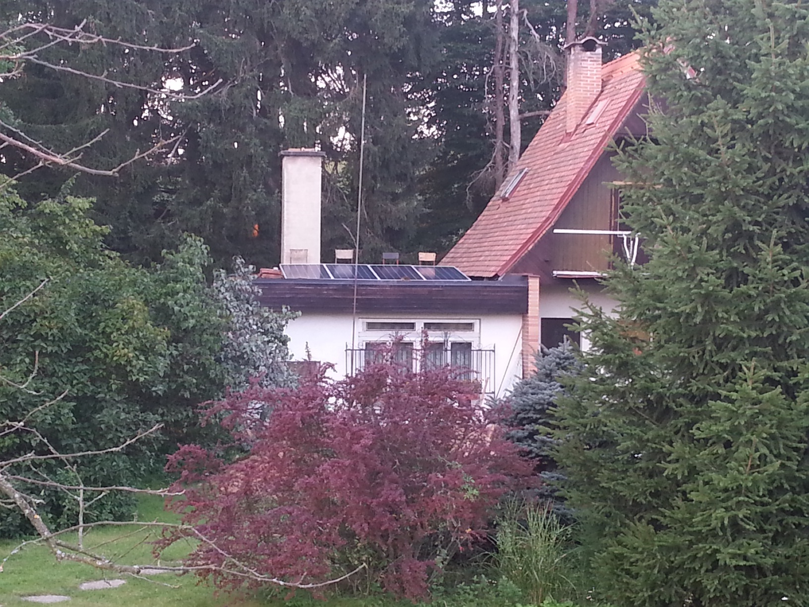

. Bohužel hned po instalaci začalo pršet, fotky budou jindy. Ještě k tem panelům, konstrukcí musím ještě nechat svarit, ale momentální poloha má i s ve výhody, panely nejdou vidět a tak nelákají zadne Zlodějicky.
Chci se zeptat, máte panely pojištěne? Nebo se to počítá do klasického pojištění nemovitosti?

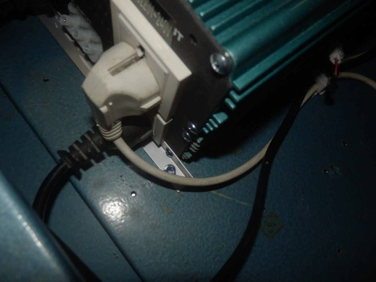

Větrák fouká dovnitř měniče, čili navrhuji měnič dát větrákem dolů. Je to i praktičtější jelikož na straně větráku jsou DC svorky.petr.truhlar píše:I když PJ nebude tak zatěžování, dam ho vertikálne větrákem nahoru. At podpořím komínový efekt.
No ja ho mam polozeny nalezato a ventilator sa vobec nezopina pri beznom odbere... (chladnica, telka) Samozrejme po matejovej uprave. Predtym isiel ventilator skoro stale...
Mám ho taky naležato a tiež se nezapíná skoro vůbec.Jede 24 hodin denně-bez Matejové úpravy.
Ten Můj je upravenej a občas si na par desitek vteřin odfoukne i když není v zátěži, ale je to na pohodu. Jinak kvůli uchycení se mi do něj vrtat nechce, tak me napadlo ho chytnout k profilu nějakou železnou stahovací páskou. To by také šlo ne?
Slo, ale nevizeralo by to gustovne...
Ale ako chces.
Jde hlavně o funkčnost
. Hlavně nechci do toho vrtat kvůli záruce. Člověk nikdy neví.
Tak povolením čtyřech šroubků snad o záruku nepřijdete. Navíc se to dá vždy vrátit zpět a nikdo to nepozná. Ale asi záleží kde bylo koupeno.JJ je to jen na Vás. Pěkný zbytek večera.

Zdravim vsechny, nyni jiz muzu predstavit finalni konfiguraci ktera je:
Na strese8 x 290 Wp panely zapojene po dvou do 4 vetvi. Kazda ze 4 vetvi ma svuj vlastni odpojovac na plusovem polu. Panely co jsou bliz k regulatoru pouzivaji origo kabel pro solar a ty co jsou na strese trochu dal (30m) pouzivaji audio (spousta jemnych vodicu) 10mm kabely (objednal jsem je omylem a popravde nevim jaky je rozdil mezi silnym vodicem, lankem ci timto, treba mi to nekdo zde vysvetli, ale snad to nebude vadit). Dalsi panel je jeste doma a ceka a budou penize pro bratricka, at muzou jit v paru zase na strechu
Dale je zapojen regulator VT-80 (krasavec, ktery by zvladl i jeste nejake to rozsireni
, precejen je to nemoc ta solarni elektrarna
). Pred regem je na kladnem polu jeste pojistkovy odpojovac s 100A valcovou pojistkou.
Pro moznost zpracovani prebytku je jeste objednano ARM rele ktere se napoji do regu a prebytky bude posilat do drazickeho boileru (2000w) pro ohrev teple vody. Boiler ma i moznost napojeni na krb s teplovodnim vymenikem.
Pro monitorovani kolik davaji panely je jeste pripojen analogovy ampermetr.
Dale z regu jsou baterie, puvodne 4*12 Life bloky, rozkuchane na jednotlive clanky a poskladane hezky do serie, tudiz 16 * 3.6V LifePo4. Vsechny clanky poctive balancovane. Jeste me ceka pripojeni dvou cellogu 8s na hlidanei kazdeho clanku zvlast, s moznosti alarmu a nasledneho odpojeni menice (to se musi jeste poresit).
Kdyz pokracujeme dal narazime na digitalni Watss up meric, ale nejak mu moc neverim, pisou 130A ale kabliky ma tak 8mm, tak nevim.
Konecnym prvkem je PJ LF 5000-48 upraveny Matejem.
Oproti uplne puvodni myslence jak by to mohlo vypadat jsem se docela odklonil
Konecna cena cca 150 000 CZK i s jisticema na AC.
