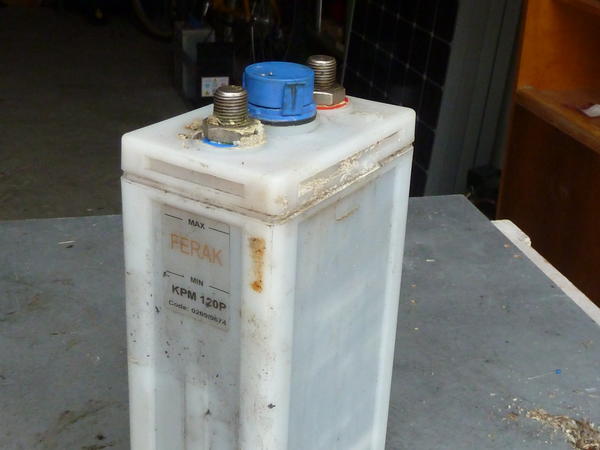

Stal jsem se vlastníkem
KPM120P 20ks (4x6V), ale buhužel jsem měl při dovozu malý problém
Měl jsem AKU přikurtované pouze gumcukama a v jedné ze zatáček se mi jeden 6V AKU převrrátil,
na něho lehly ješte dva další a jeden zůstal stát. Jak na potvoru tam chyběly ty těsnění, tak jsem měl
v autě potopu. Ihned jsem zastavil a poléval koberečky vodou aby se to trochu rozředilo, doma vše
znovu pořádně vyčištěno a vysáto vodním vysavačem, snad to bude dobrý.
Dovozový stav viz foto Po úklidu auta jsem vyčistil kontakty AKU a samotné AKU a proběhla kontrola hladin elektrolytu
a měření V naprázdno jednotlivých článků. U většiny článků je elektrolytu více jak na MAX u těch co se vylily
je asi 20mm pod MAX, u jednoho na MIN, tak bych chtěl u ostatních trochu odebrat a u těch co
je málo tak trochu přidat, prostě je všechny srovnat na stejnou hladinu.
Napětí u 10ks bylo 1.31V a u druhých 10 bylo 1.32V - jednu 12V majitel před prodejem nabíjel.

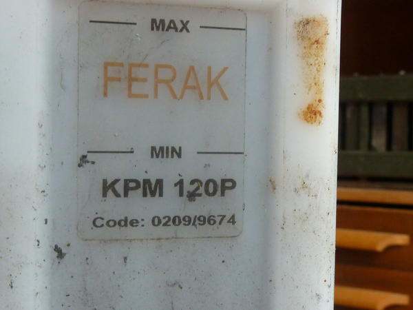

dalo by se podle code identifikovat stáří?

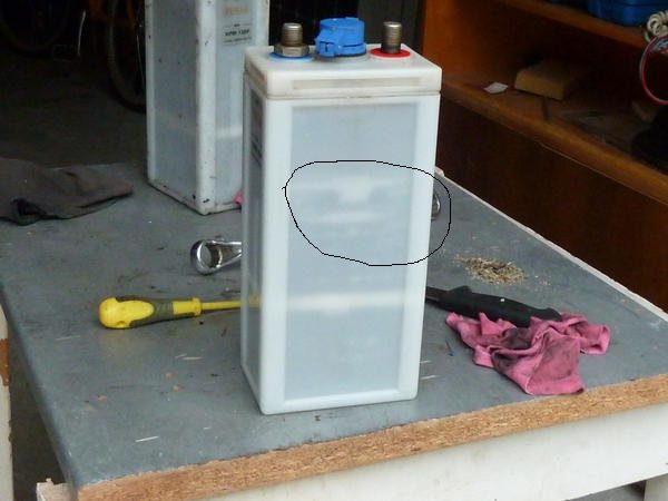

zdá se mi, že tím jak lehly v autě na bok, dostaly se mezi elektrody vzduchové bubliny, poklepáváním
částěčně zmizely, ale ne úplně, bude to problém nebo jak se jich zbavit úplně?

Na hladině elektrolytu by měla plavat vrstvička speciálního oleje (je možné že to je ten LIOH nebo je pro zvýšení vodivosti) který zabraňuje pronikání CO2 do elektrolytu. Je možné že se tento olej při převrácení z některých článků vylil.
Koberečky by to měly vydržet jen z polité karoserie sleze barva. Ten elektrolyt je skvělý odstraňovač nátěrů.

Pokial som správne informovaný,tak ten LiOH je tam naliaty,primiešaný na pohlcovanie oxidu uhličitého.....a ten olej sa pridáva ešte zvlášť....a ten ešte zabraňuje vstupu oxidu uhličitého do elektrolytu.....tomas píše:Na hladině elektrolytu by měla plavat vrstvička speciálního oleje (je možné že to je ten LIOH nebo je pro zvýšení vodivosti) který zabraňuje pronikání CO2 do elektrolytu.
Ináč tie baterky máš celkom nové podla toho že majú farebné označenie plusového a mínusového kontaktu a ešte aj podla tej modrej zátky....ale dátum z toho kódu neviem.....

Únor 2009... Takže, pokud jsi pro ně byl poblíž Brna, tak už vím, kdo mi je vyfouknul
Pán mi do telefonu říkal, že jsou tak 4 roky staré. Nu což, měl jsem je objevit dřív, dobře mi tak. A tobě ať dlouho slouží...
