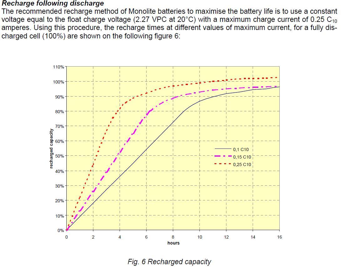

Příznivci olova, mám jeden (zatím) neznalostní problém.
Jde nabít plně olovo, např. 12V napětím 13V?
Případně: odeberu 10A po dobu 10min a dodám 10A podobu 12min napětím 13V. Bude plně nabito?

Problém bude asi nejspíš v tom, že těch 10A po dobu 12 min z 13V nedodáte, jelikož si je baterie prostě z tak nízkého napětí nevezme. Viz obr.

Věru, plně nabito zdaleka nebude, ta trošku-vybitá baterka při 13V si nevezme skoro nic.

Kybos a co je 0,25 C10 v tom grafu? To je 1/4 amper kapacity? Ten (z kontextu vytrzeny) graf by chtelo asi vysvetlit.
Jinak si myslim, ze 13,0 volty nejde dobit naplno a ani 13,8V nemusi stacit.
Update: Prikladam str. preklad (aneb k cemu slouzi smrdlatka - obrazek->text), ale ocenil bych vysvetleni. Od malicka vim ze se dobiji 1/10 cca 10-12 hodin
[img]http://img.tapatalk.com/d/13/09/21/u9evunan.jpg[/img]

0,25C10 je hodnota nabíjecího proudu číselně rovná jedné čtvrtině ampérhodinové kapacity baterie v režimu desetihodinového vybíjení. Z obrázku a textu je zřejmé, že výrobce doporučuje jako nejšetrnější způsob nabíjení pomocí zdroje s konečným napětím omezeným na hodnotu vhodnou pro udržovací nabíjení (float charge voltage= 13,62V pro AGM). Graf zobrazuje časový průběh nabíjení při třech různých proudových limitech pro zcela vybitou baterii. Z grafu je zřejmé, že do hodnoty cca 80% kapacity je nabíjecí zařízení v režimu konstantního proudu a od této hodnoty pokračuje nabíjení v režimu konstantního napětí a asymptoticky se blíží plnému nabití.
