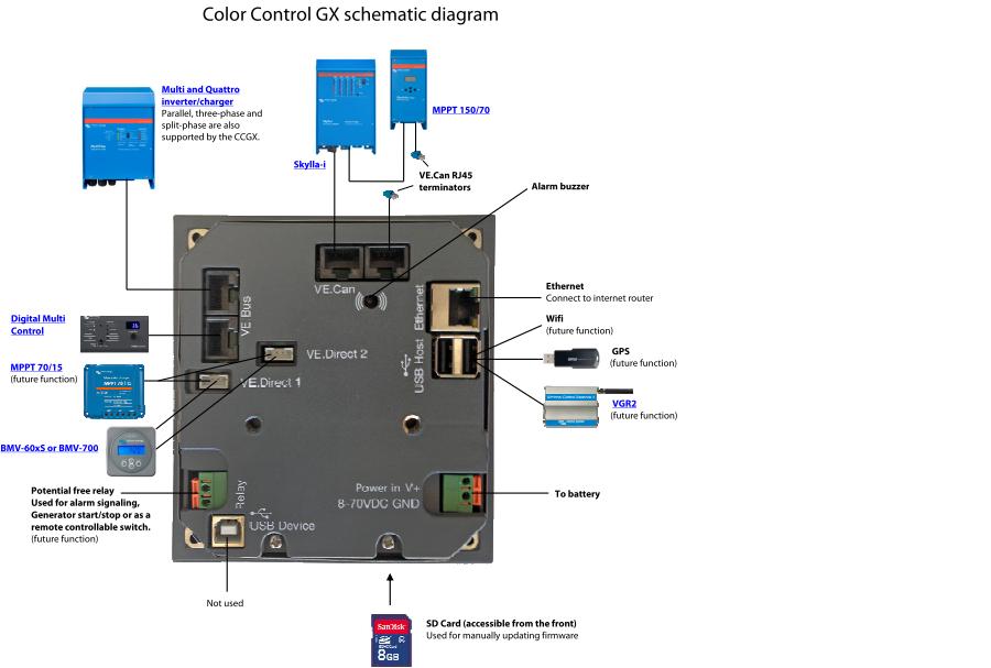

Chtělo by to něco takového, ale ta cena, 15apůl. Dost mne to irituje, ale asi si nato našetřím.alp píše:V obecne rovine, ted to mam postaveno a funkci a chci se prez zimu zamerit prave na komunikaci a vyhodnocovani apod., tak snad se zadari ...

no vypada to na zajimavou vecicku a jak sem pochopil, tak je to linux base a lze k tomu za urcitych podminek ziskat i root heslo ... skoda te ceny ...
