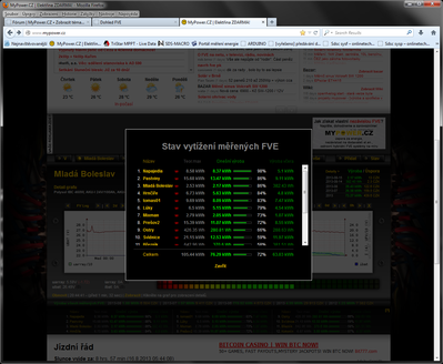

98% je supr. Do čeho těch 8,37 kWh šlo, že by konečně i louhovky?
- Reputace:523
Re: 2,24kWp Napajedla
Zlehoucka jsem kilowattovym infrazaricem temperoval obyvak v I. patre. Bylo tam cosik chladnoSJM píše:98% je supr. Do čeho těch 8,37 kWh šlo, že by konečně i louhovky?
EDIT: automatizovane zuzitkovavani prebytku zatim bohuzel stale nemam nijak zvlast reseno. Vsecko zatim stale manualka...

Zdravím a gratulujem!mypower.cz píše:98%!!! prvníííí .....
Neviem, podľa čoho sa ráta to "teoretické maximum" a ani to nechcem vedieť. No z inštalovaného výkonu, by to malo ale dať oveľa viac. A nie len teoreticky! Ak 2,24kWp inštalovaného výkonu, vyrobilo 8,37kWh, z toho vyplýva, že 1kWp za deň vyrobil 3,74Wh.
Ja som dnes spotreboval 4,89Wh z 1Wp už za meničom (so všetkými stratami). A čo sa týka výroby, (to čo sa tuná meria - cez regulátor) to dnes bolo 5,47Wh z 1Wp. Z toho mi vychádza len 68% produktivita Napajedly voči Ompitálu. A to určite nemám vyriešené míňanie prebytkov a o niečo som určite prišiel. Umiestnenie panelov tiež nie je "optimálne" (26% výkonu na juh, ostatné % sú fifty-fifty východ-západ).
Inak ešte raz gratulujem a teším sa z každého úspechu ktoréhokoľvek člena fóra, ktorý dosiahne! Podstatné pre ostrovákov, nie je zo slnka vytiahnuť maximum výkonu, ale prežiť čo najviac s energiou, ktorú nám slnko poskytuje.
Prajem všetkým veľa slnka.
- Reputace:523
teoretické maximumbert píše:Neviem, podľa čoho sa ráta to "teoretické maximum" a ani to nechcem vedieť.
- Reputace:523
Přemýšlím nad tím, ale řekl bych, že krátký, nebo byť i celodenni výpadek nemá na teoretické maximum v následujícím dni až tak velký vliv, protože stále máme data z okolních dnů a i z těch se teoretické maximum počítá. Leda, že by serveru díky nepřenášení dat unikly nějaké špičky vysší, než ve dnech, kdy měření běželo, ovšem v takovém případě by se teoretické maximum ihned upravilo (zvedlo), hned jak by se nějaká v okolních dnech nevyskytnuvší se špička se vyskytnouti chtěla.Frenky píše:Ale to máš Filipe štěstí, že jsem včera měl vlastní vinou výpadek spojení na mypower, jinak bych tě stíhal
Například takový Rimi tady z fóra, ten měří nepravidelně, takže spousta dat chybí, ale i tak myslím, že kdybych zapnul v jeho případě okno teoretického maxima místo 10 dnů na 30 dnů, dospěl bych k teoretickému maximu jeho FVE velmi blízko.

A to se mi zdá jako správná myšlenka co s vyrobenou energií a dle tabulky teoretického maxima může stále být první i s 300W výkonu ale když se podíváme na vyrobené KW se mi zdá důležitější ůdaj než teoretické maximum v % možná by stálo za to udělat další tabulku dle vyrobených KW za den ,no nevímFrenky píše:Asi ano
Ja jsem udelal chybu v usudku protoze jsem si myslel ze ukazujes graf z minuleho dne kde jsem nemel ja data zadna kvuli vypadku meho pc. Pujcil jsem totis muj zdroj na eee asus kamaradovi do terenu a zapnul jsem 220v zdroj do nezalohovane zasuvka a holt barerka v aususu neni co pred peti lety byla
Takze tak
Neni ale cilem byt prvni v tabulce spis alespon u mne to plati zamyslet se kam potencionalne vyrobenou energii smysluplne vyuzit
- Reputace:523
>zamyslet se kam potencionalne vyrobenou energii smysluplne vyuzitFrenky píše:Neni ale cilem byt prvni v tabulce spis alespon u mne to plati zamyslet se kam potencionalne vyrobenou energii smysluplne vyuzit
No .. z toho vyplyva, ze je cilem to co je v prvni casti vety uvedeno, ze cilem neni... Ale to je prave cilem. Ta tabulka rika, jak moc jsme toto cile dosahli, tedy jak moc jsme se dostali ke stropu dotycne FVE. Pokud toho cile budeme dosahovat prilis casto, je cas na rozsireni FVE. Pokud toho cile nedosahujeme, tak nam na strese lezi panely zbytecne ladem.
Tahle tabulka rika, kdo mel tu energii kde vyuzit a kdo ne. Neni dulezite mit 178kWp elektrarnu, pokud energii z ni nemam jak rozume zuzitkovat. Jako dobre vidim mit takovou elektrarnu, aby vystacila potrebam tomu, kdo ji vyuziva. Nekdo ma potreby narocnejsi, ma elektrarnu vetsi, nekdo ma potreby mene narocne, ma elektrarnu mensi.
Pokud napriklad Pastviny a Svidnice trhaji rekordy ve vyrobe, tak to je sice hezke, ale nesrovname to s vyrobou elektraren, jejichz majitele tolik energie pro svou potrebu nepotrebuji a maji diky tomu elektrarny mensi. Srovnavat vyrobu 20kWp elektrarny a 2kWp elektrarny mi prijde ponekud divne a predem jasne jak to dopadne. Tedy nic zajimaveho a nic co by nebylo predem zname.

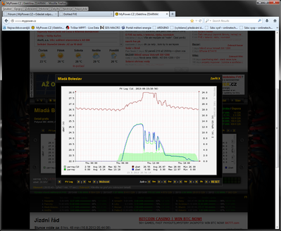

Po mem poslednim testu baterek malou zatezi me laka myslenka pustit se do nejakych vetsich akci
. Vzhledem k historii mych baterii jsem z toho mel vzdycky tak trochu obavy a baterky setrim kde se da .. no mozna az moc nekdy ..
Tak tedy zaciname:
2200W rychlovarka (+100W vlastni spotreba menice), 1L vody + kafe => 1L kafe ... po půlnoci ...
Prubeh dobijeni baterek ze dne pred timto testem (baterky cely den ve floatu = dobito az po strop uplne full):
S baterkama to ani nehnulo
Asi zitra v noci pustim pracku
Tak tedy zaciname:
