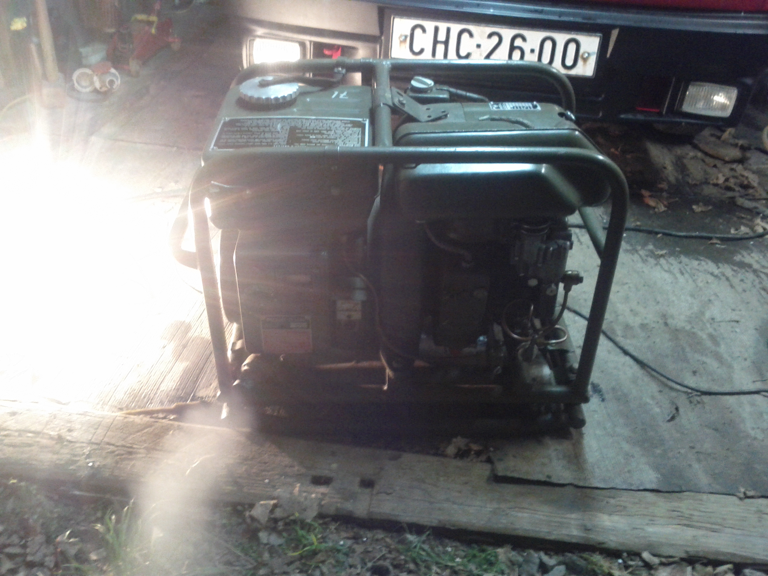

tak centrála už bublá zkoušel jsem na ní horkovzdušnou pistol 600 a 1600W a normálně to utáhne :o a taky ten alternátor uvnitř to je uplně jiná liga než ty centrály z obi a podobně,i ty selenové usměrňovače pro buzení to je paráda. :D

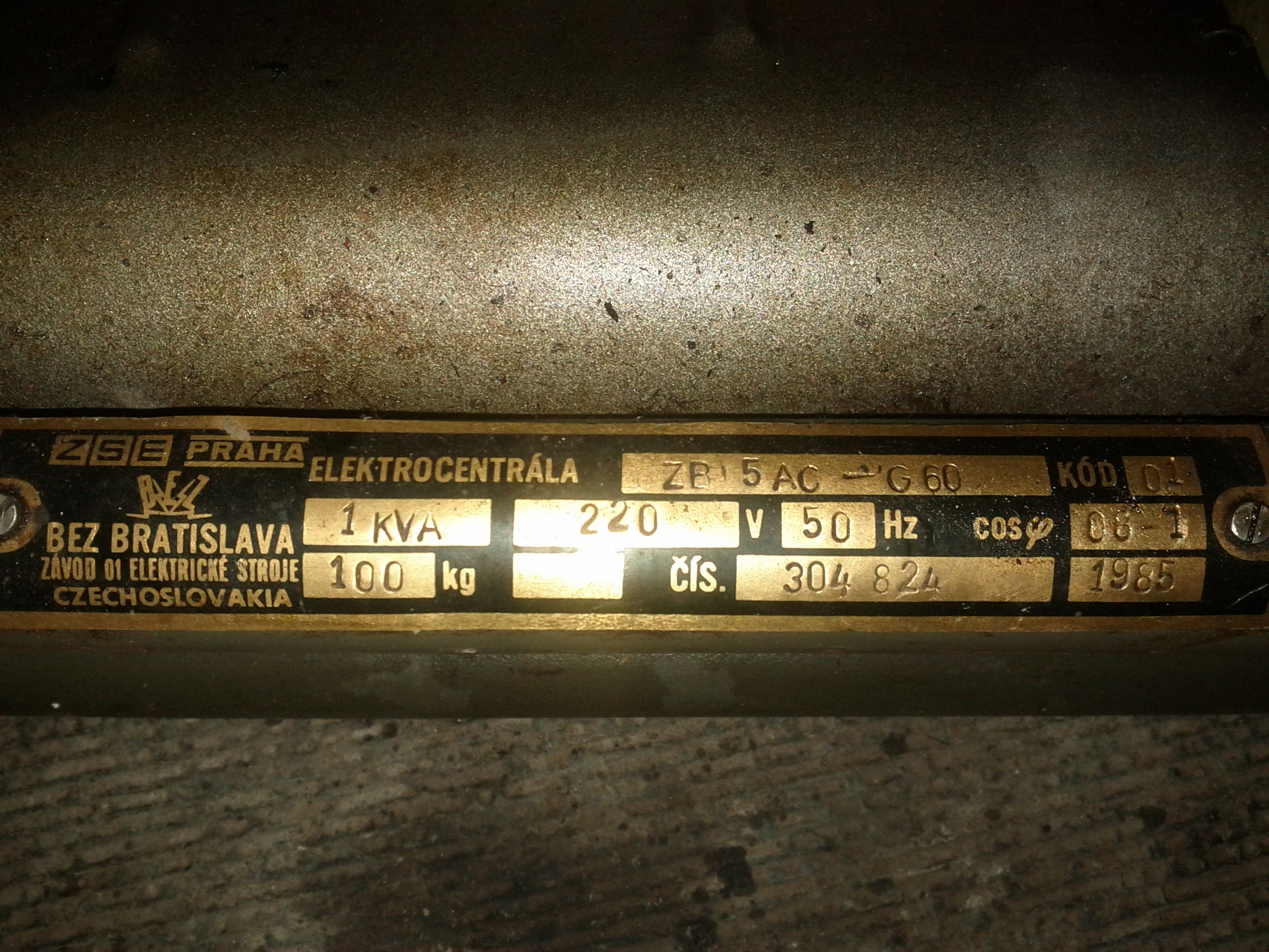

A ještě pár fotek
motor
motor
štítek
štítek

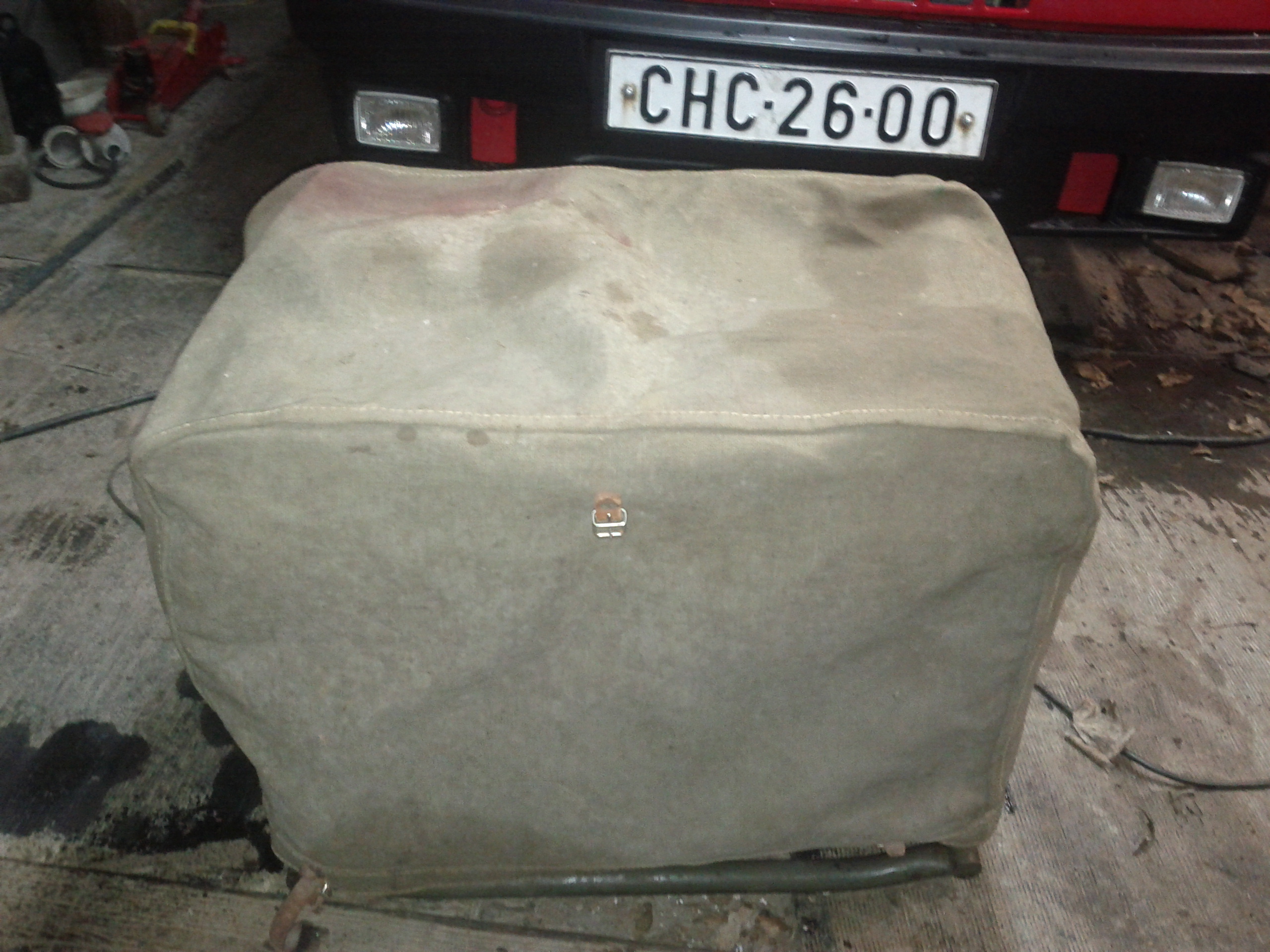

a už je tady :-)
a už je tady :-)

díky, silnější není třeba funguje dobře vyčistil jsem karburátor a nádrže v té malé na zmní startování byl olej :uh: asi nějaký znalec ho tam dal :wall: i když preventivně a šlape i v přetížení mám jednu tu z levnějších centrál a jak dojde k mírnému přetížení jestli bude zájem tak jí prodám hned se odbudí a nedává nic,Ano s váhou je to větší těžký stroj ale co zase neuteče :lol:

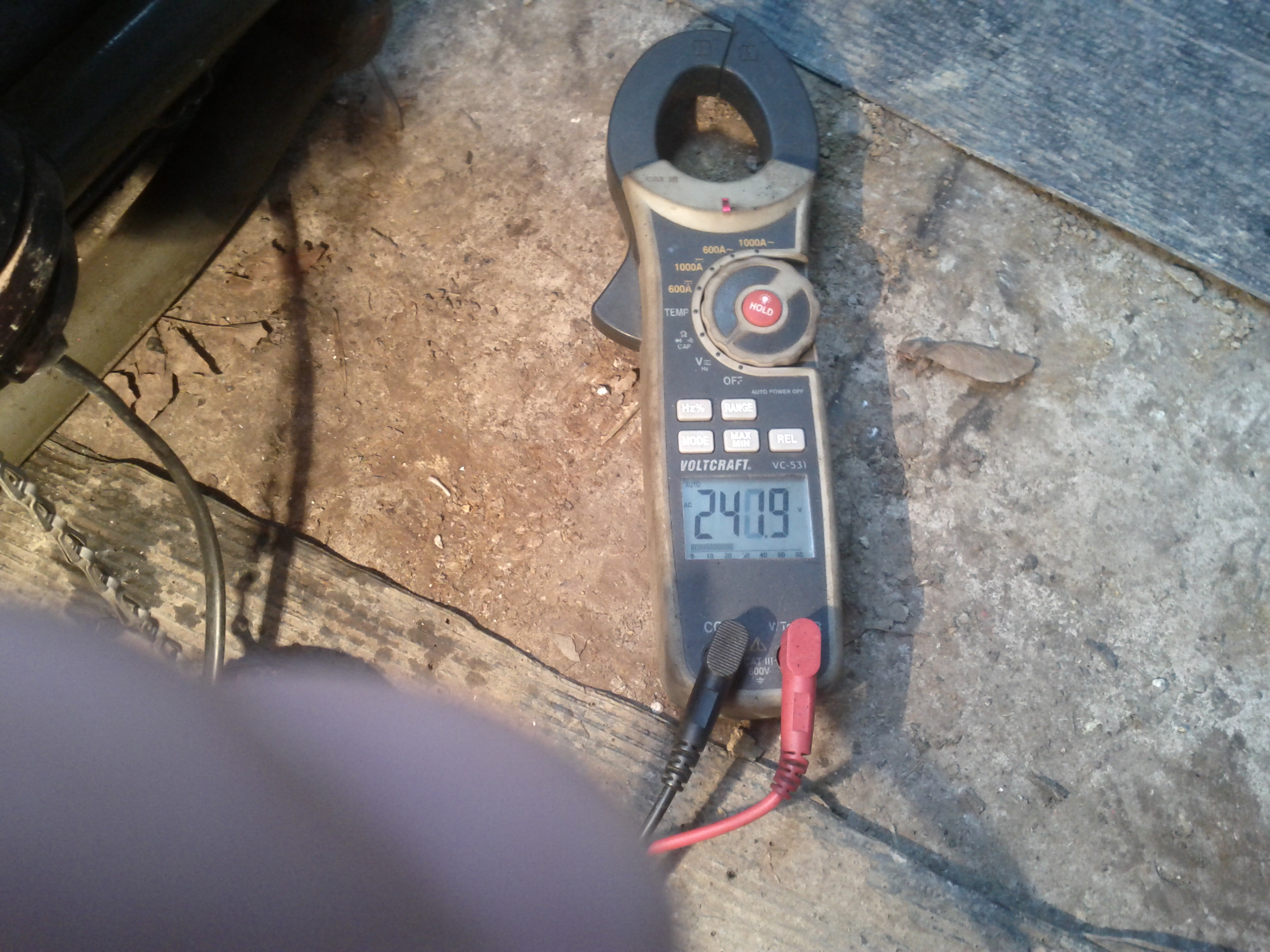

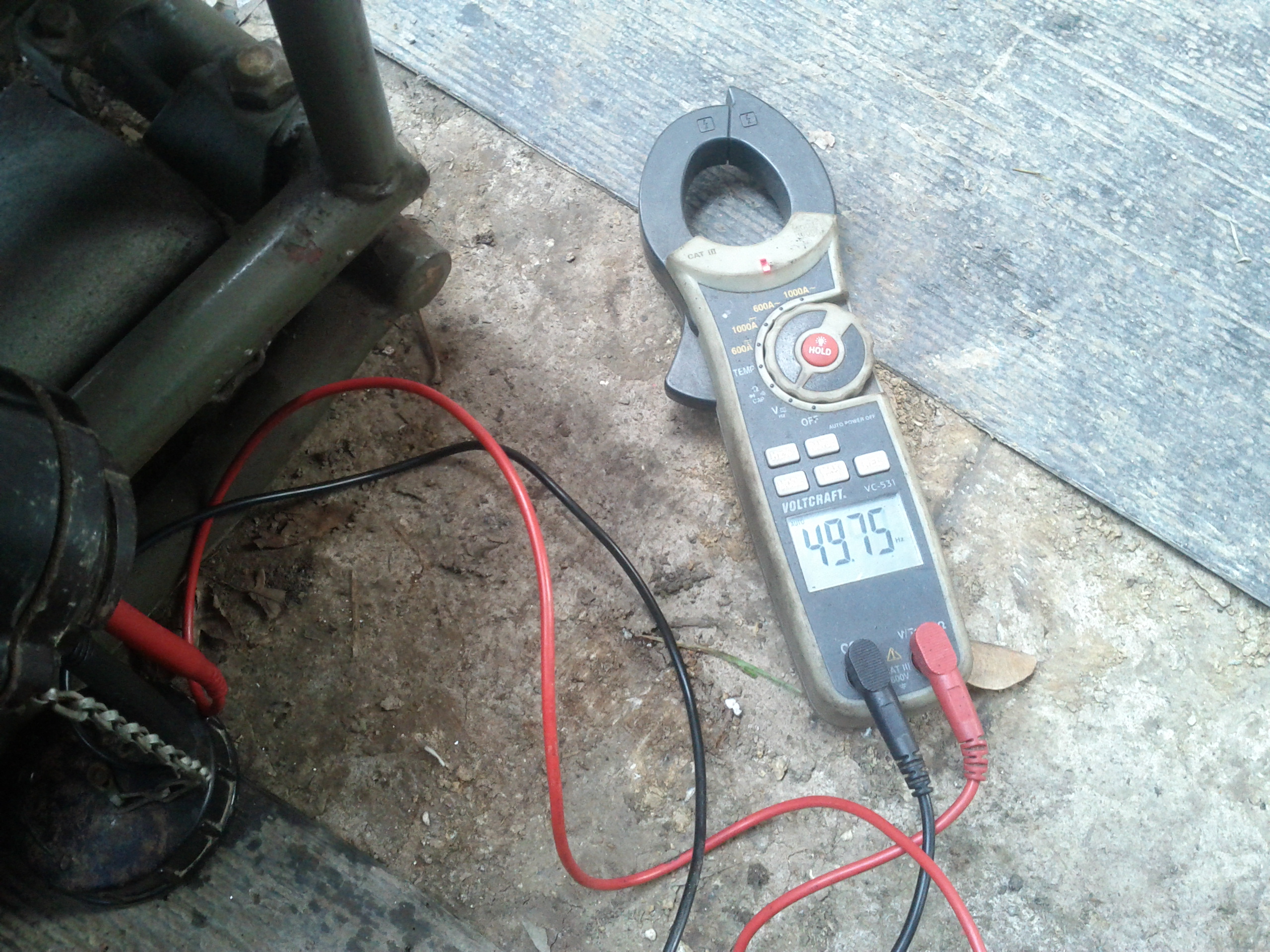

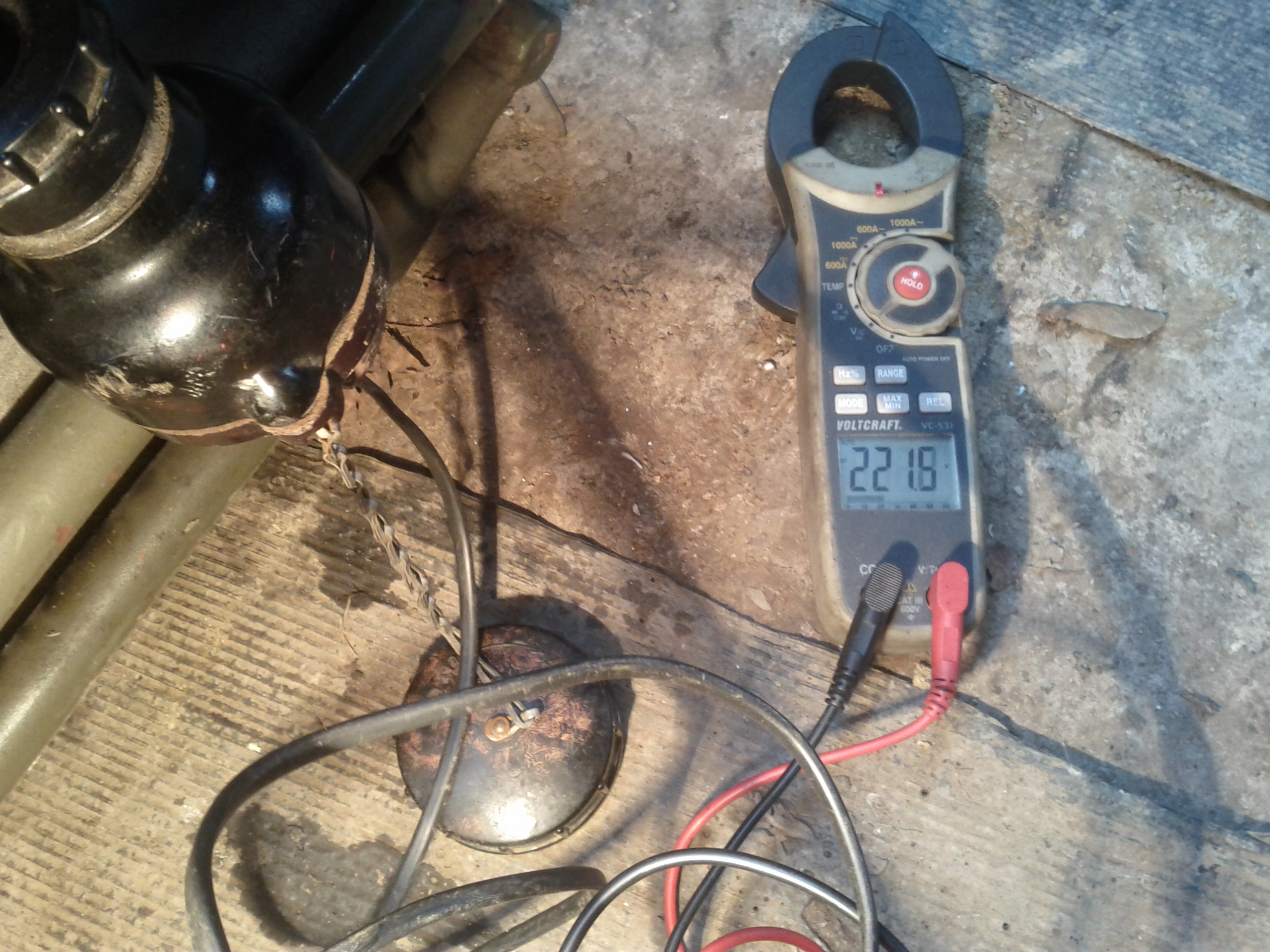

ahoj tak jsem trochu měřil :write:
kmitočet v HZ 49,75
kmitočet v HZ 49,75
napětí přepnuté na max.241,9V
napětí přepnuté na min.221,5

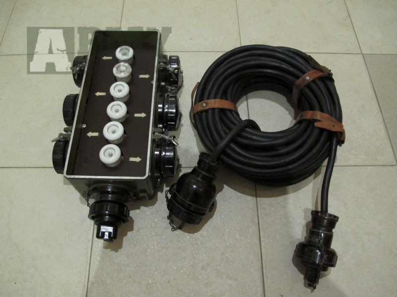

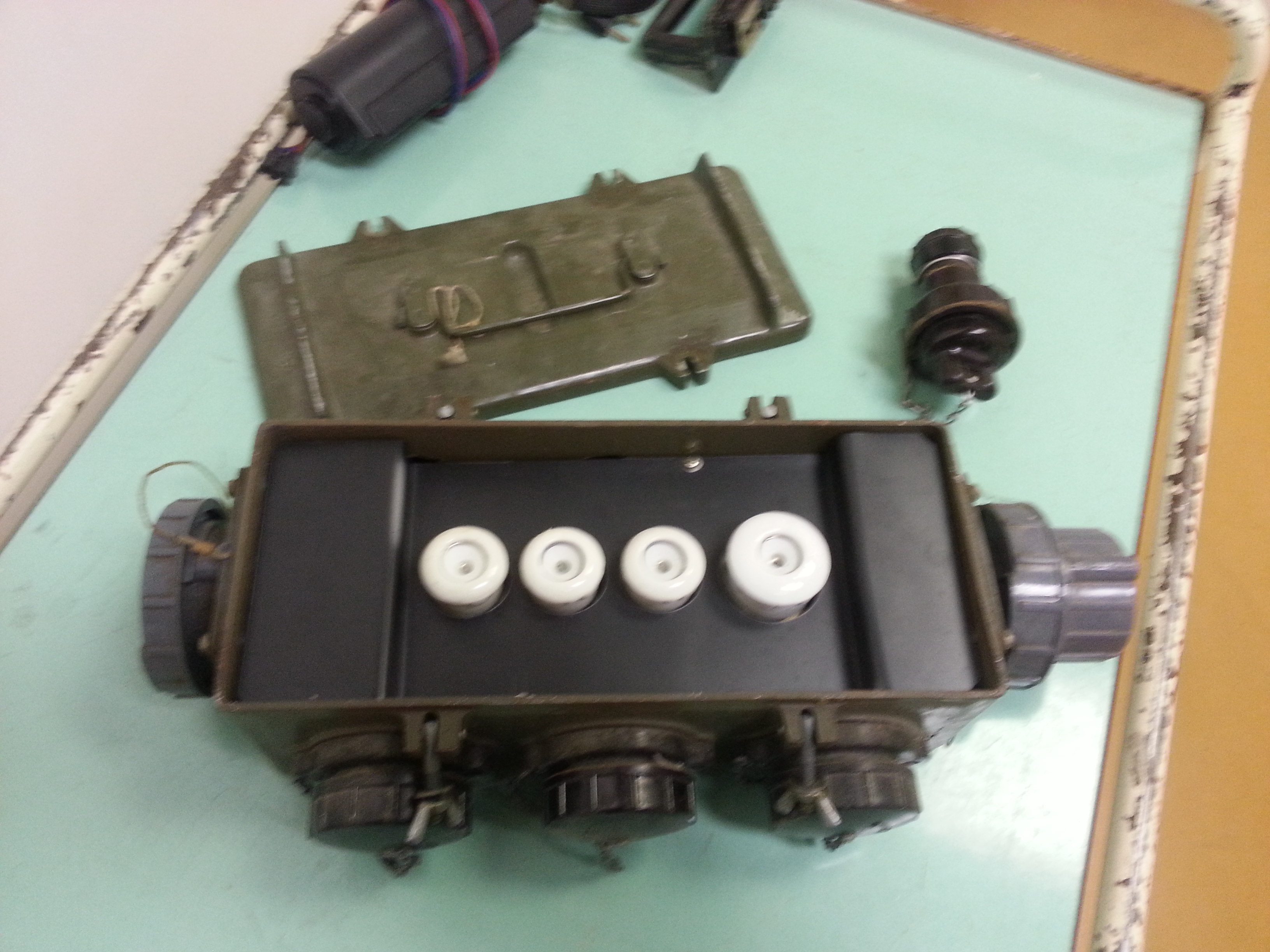

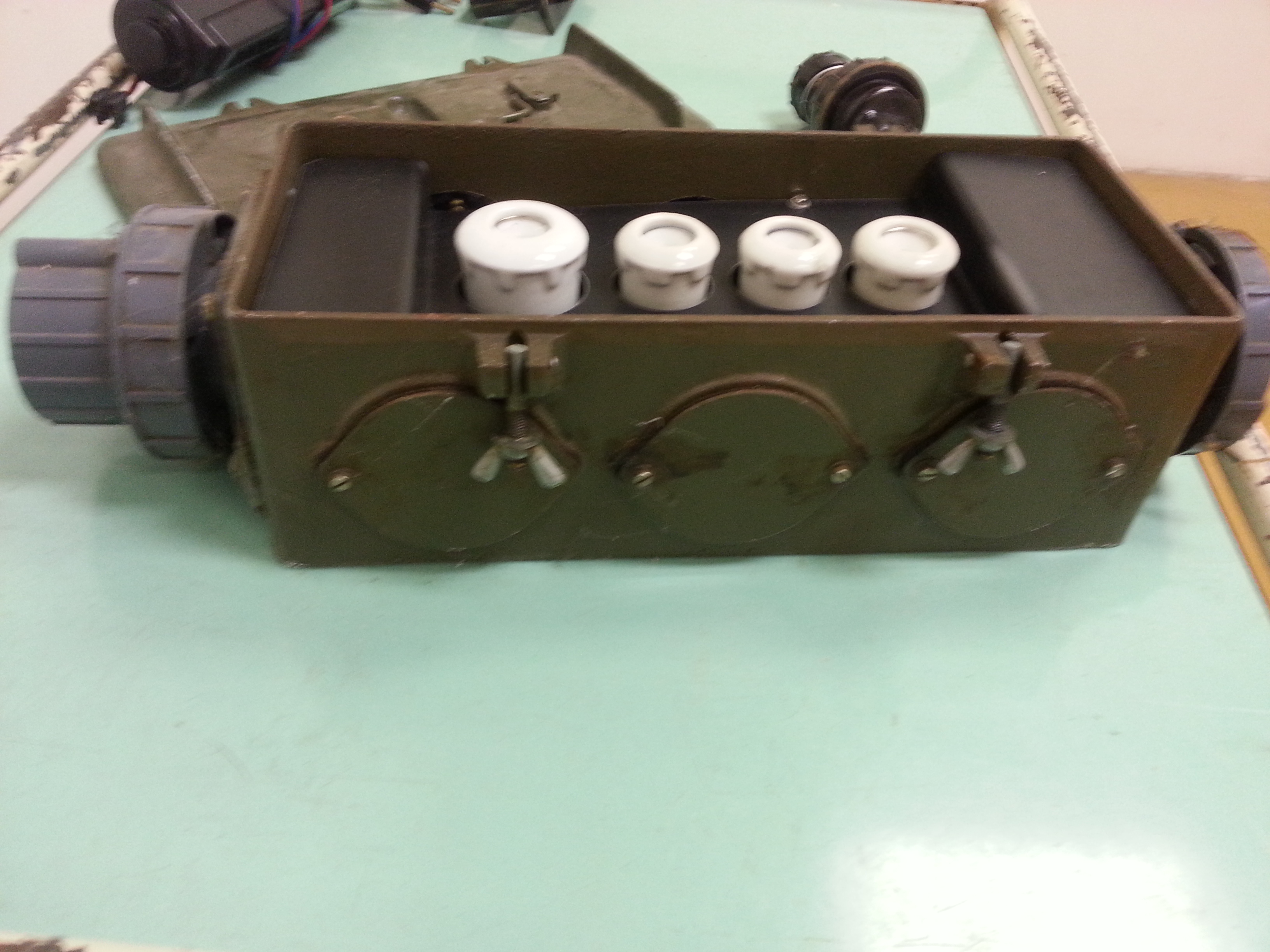

zdravím,podařilo se mi sehnat tento zásuvkový rozvaděč a nevím zda nahradit pojistky jističema jak to vidíte ?? A ještě nemůžu někde sehnat tu zásuvku co je na prodlužováku,kdyby někdo věděl kde jí pořídit.DÍKY.

Ahoj, tyto prodluzky centralu co ma admin tento rozvadec pouzivame u mistnich hasicu.
Museli jsme akorat vymenit sterely kabel.
Mimochodem tyto koncovky presne pasuji na koncovky elektrocentraly beko (vysoke kryti) akorat se to dneska uz nedela z bakelitu. Tedy pouziva se stejny bajonet takze by mel jit sehnat samec i samice s takovym bajonetem.
http://www.hasicicitoliby.estranky.cz/f ... ko-.-.html
toto je fotka jine centraly ale jsou tam ty konektory na 230V co pasuji

kabely už jsem sehnal zásuvky vůbec ani podobné :dontknow:

http://www.elima.cz/obchod/izg-1632-p-6792.html
Melo by to pasovat s timto ....

Aha díky,snad seženu ty bakelitové tohle nové provedení se mi nelíbí chci to mít k centrále originál ale když nebude jiná možnost uvidíme.

Zkus trebas nejaky armyshopy nebo nejaky bazary co se zabyvaj vojenskyma vecima.

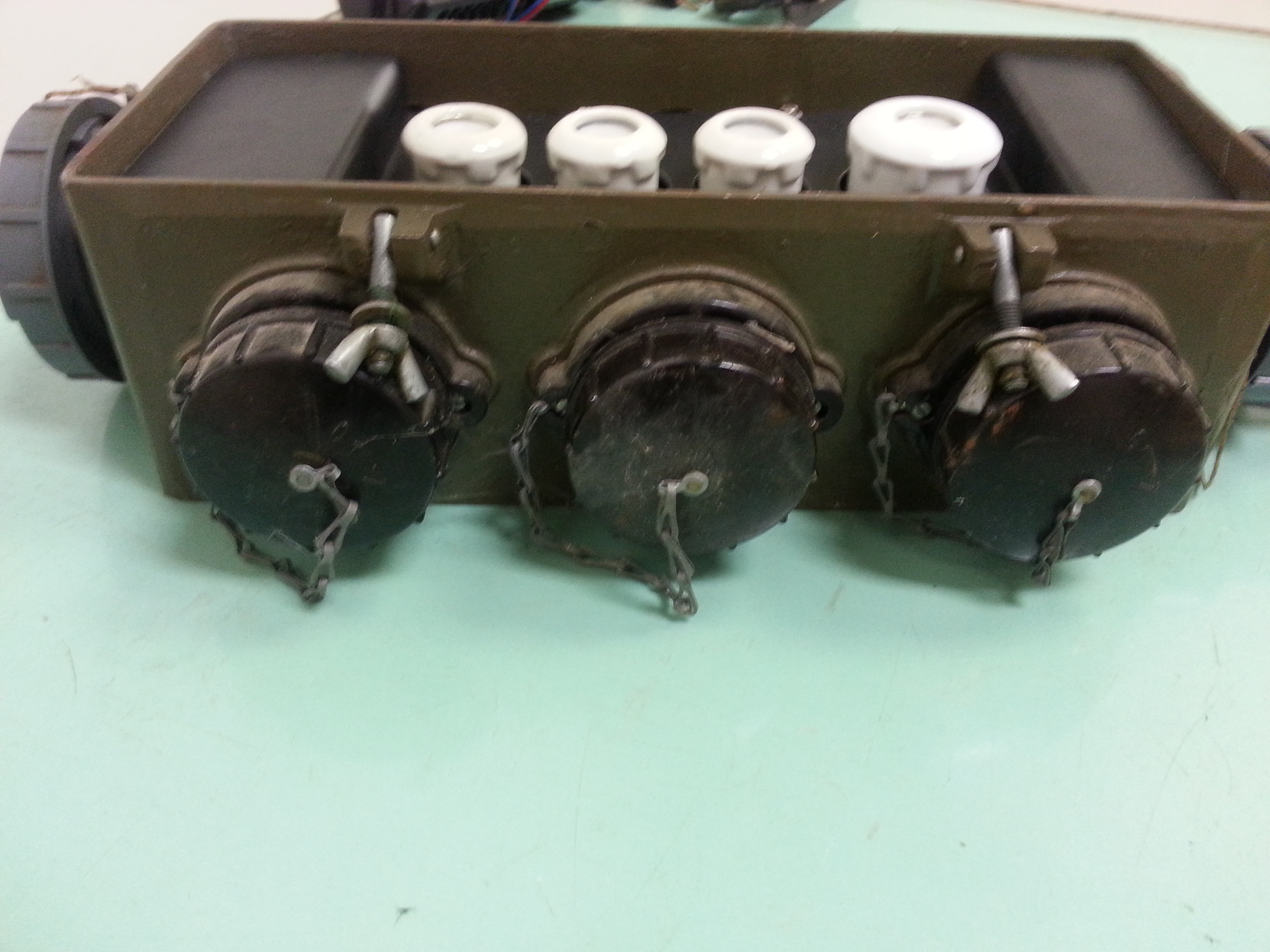

Ahoj, tak jsem nasadil život a vnikl jsem do skladu, kde dlouho nikdo nebyl. Takové pavouky jsem snad viděl jen ve filmu dobyvatelé ztracené archy.
Ale nic platno, našel jsem jen tuto bedýnku viz foto.
Zástrček mám dostatek, asi 50, ale zásuvku jsem kromě bedýnky již nenašel.
Odpoledne ještě prolezu jeden sklad, kde dlouho nikdo nebil. :lol:
rozvodná bedýnka 1
rozvodná bedýnka 1
b2
b2
b3
b3
b4
b4

Ahoj,tu bednu vemte určitě půjde zpeněžit(případně koupím),jo ty zásuvky na kabel budou asi fakt problém,ona zásuvka na té bedně je stejná ale nemá zadní kryt pro uchycení kabelu. :(
