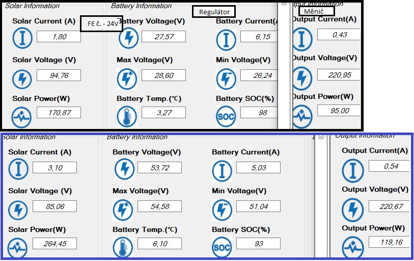

Elektrárna Mikiki využívá dvě samostatné větve s panely 450Wp, regulátory XTRA4210N a bateriemi Victron Energy GEL 12V 220Ah. Řeší se možnost spojení dvou 12V baterií do 24V systému pro napájení měniče Soluowill NP2000 24V/230V 2200W. Diskutuje se také o výhodách vyššího napětí stringů, kompatibilitě Li-Ion a LiFePO4 baterií a preferencích oddělených komponentů oproti hybridním systémům bez přetoků.

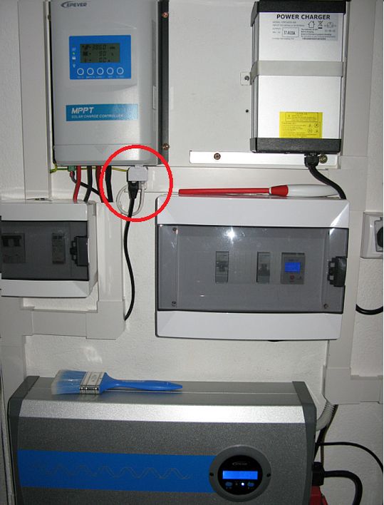

Ty "rozdvojky" používám již pár měsíců u obou FE a nebyl problém.
Nyní po chybě komunikace jsem ji i odstranil z regulátoru a kabel zapojil přímo a nepomohlo to.
Když ji tam ale vrátím, tak mohu bez problému komunikovat s měničem.
Jen pro názornost přikládám obr. jak tu "rozdvojku" mám u FE č.2, kde vše funguje jak má.
Černý kabel je k měniči

To záleží jakou rozdvojku má, zda je to propojeno 1:1 pro telefon, paralelku a nebo pro přenos 100M internetu po jednom UTP kabelu, tam pak nejsou zapojené všechny piny a nedá se to jako terminátor zapojit.

To jsou tlf rozdvojky, navic se jedna o rs485 a ne 100/1000 ethernet.
Kostěj píše:To je divný... Cituji Rozdvojka udělá 2 linky po 100Mbps na jednom kabelu, protože 100Mbps využívá jen 4 dráty z těch 8 v kabelu. Gigabit využívá všech 8 drátů, proto není co rozdvojit - nezbývají žádné nevyužité dráty - a musí se koupit přepínač - switch
Podle mne to takhle použít nejde, ale záleží, zda je port 100 nebo 1G a zda jsou či nejsou piny spojeny paralelně.
