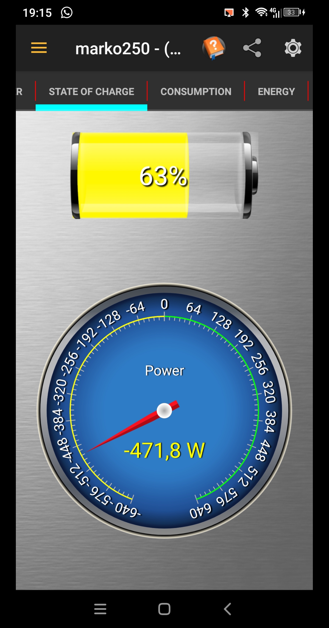

Re: Poloostrov do 4KWp /2015
Posunutá výroba

Je zajímavý pozorvat jak si vedeš. Já mám kwp/kwh/kw 7/20/4 a ani zdaleka jsem to teď ve tmě neudržel bez DS. Jakou máš denní spotřebu? Skoro mi přijde, že i s 20kWh v aku to není u mě na dva dny špatného počasí. Povoluješ topení el, když je temno? Nebo jak přistupuješ ke spotřebičům podle socu? Zakazuješ některé když je nízký soc, nebo posádka už sama zvládá rozlišovat kdy už jde do tuhého?

Domácnosti dvě a má kutilská dílna a v ničem se neomezujeme.Na počasí reaguje pouze má žena a já ,která si před pračkou řekne ,už je dva dny hnusně a zeptá se mě jestli má počkat na zítra, jestli bude slunce,což je fajn.Ale když je zase škaredě, tak prostě pere a já to nijak neomezuji.Je taky ohleduplná a pustí myčku jen přez poledne,naučila se vnímat slunce. Co se týká topení ,tak mám primárně pyrolízový kotel na dřevo s velkou 3m3 AN a už jsem letos 2x topil,je to samozřejmě včetně TUV,ale jinak jsem do teď přitápěl jen dvěma klimatizacemi a přebytky do spirál stíhaly i tu TUV.Dneska jsem zatopil po třetí ,máme tu zase tmu ,včera dala střecha 2.2kWh a dnes taky jen 5.9kWh s tím,že baterka hlásí teď 56%.
Takže když dojde baterka ,tak se to prostě přepne na DS a to neřeším,bojovat s důchodci nejde vůbec ,jim je jedno že ráno v šest pouštět pračku a večer si dávat vířivou vanu není to pravé pro FVE i přez to ,že jsem jim vysvětlil jak nejlépe časovat spotřebu. Nic ale nevypínám krom klim, když není baterka full ,tak je nepouštím a vytěžování šesti spirál do AN nejede automaticky samozřejmě ,to si žije svým životem dle snímání baterky. Spotřeba byla kdysi nutná bez FVE 5.2MWh/rok a s FVE a přebytky dáváme to co píšu do tabulky,loni 7.9MWh/rok ,tou FVE jsem vlastně posádku rozežral

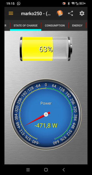

Tak proběhl solidní týden, kdy jsem topil klimatizacemi nonstop,ale dnes černočerná tma.
PRÁVĚ ŽÁDÁM O ODPOJENÍ ZEMNÍHO PLYNU
Důchodci dostali rozum.

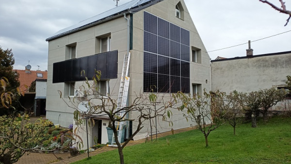

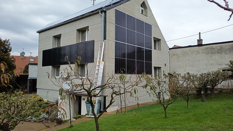

Pomaličku se blížím finále,ještě zaklopit rohy , oplechovat vrch a je to.

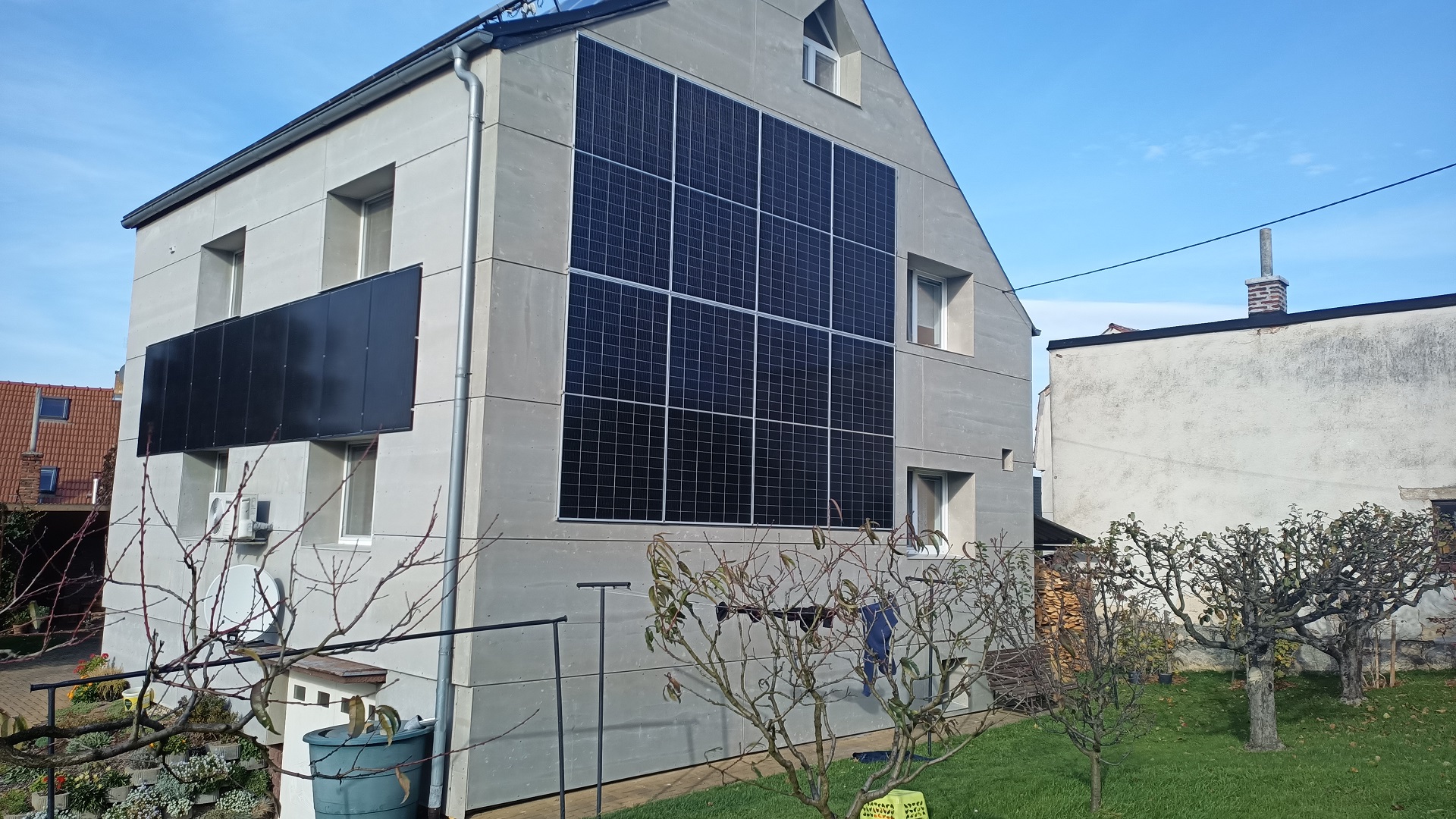

Něco k rozpočtu fasádního zateplení:
Zadní stěna EPS 150mm -28 000Kč(8/2019)(nebyl 200mm a vrstvit a 2x hmoždinkovat se mi to nechtělo)
Přední stěna 240mm -42 000Kč(12/2020)
Boční stěna 240mm -61 000Kč (9/2022)
Materiálově je přední a boční stěna stejná,jen byl řidší nosníkový rošt a tenčí cetris (10mm místo 12mm) použit na té poslední boční fasádě.I tak je cena o 33% větší,díky zvedlým cenám materiálu.

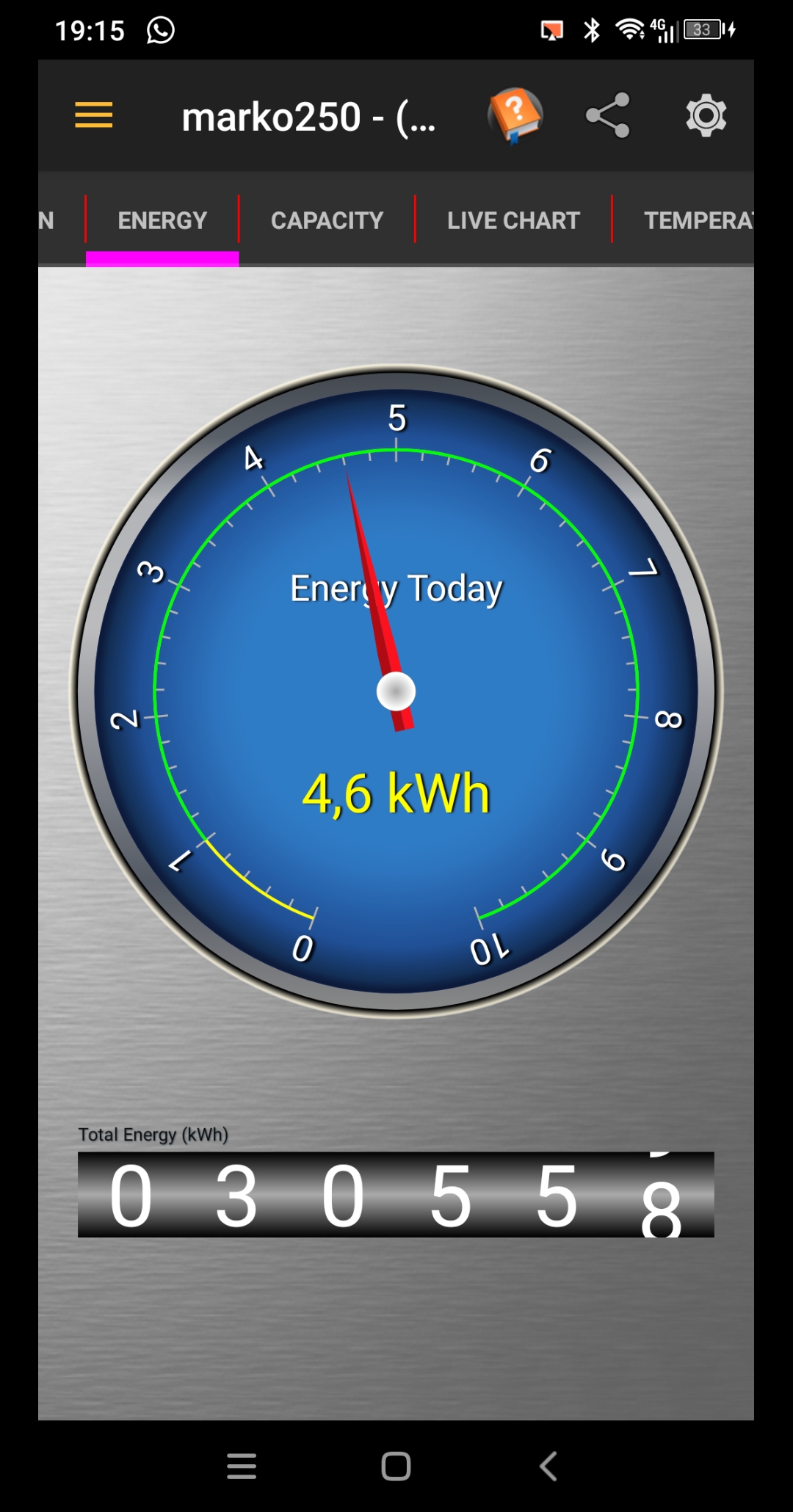

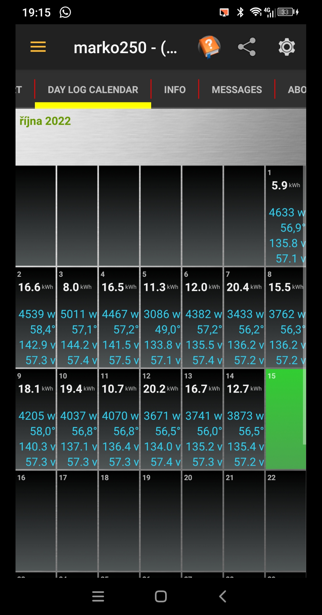

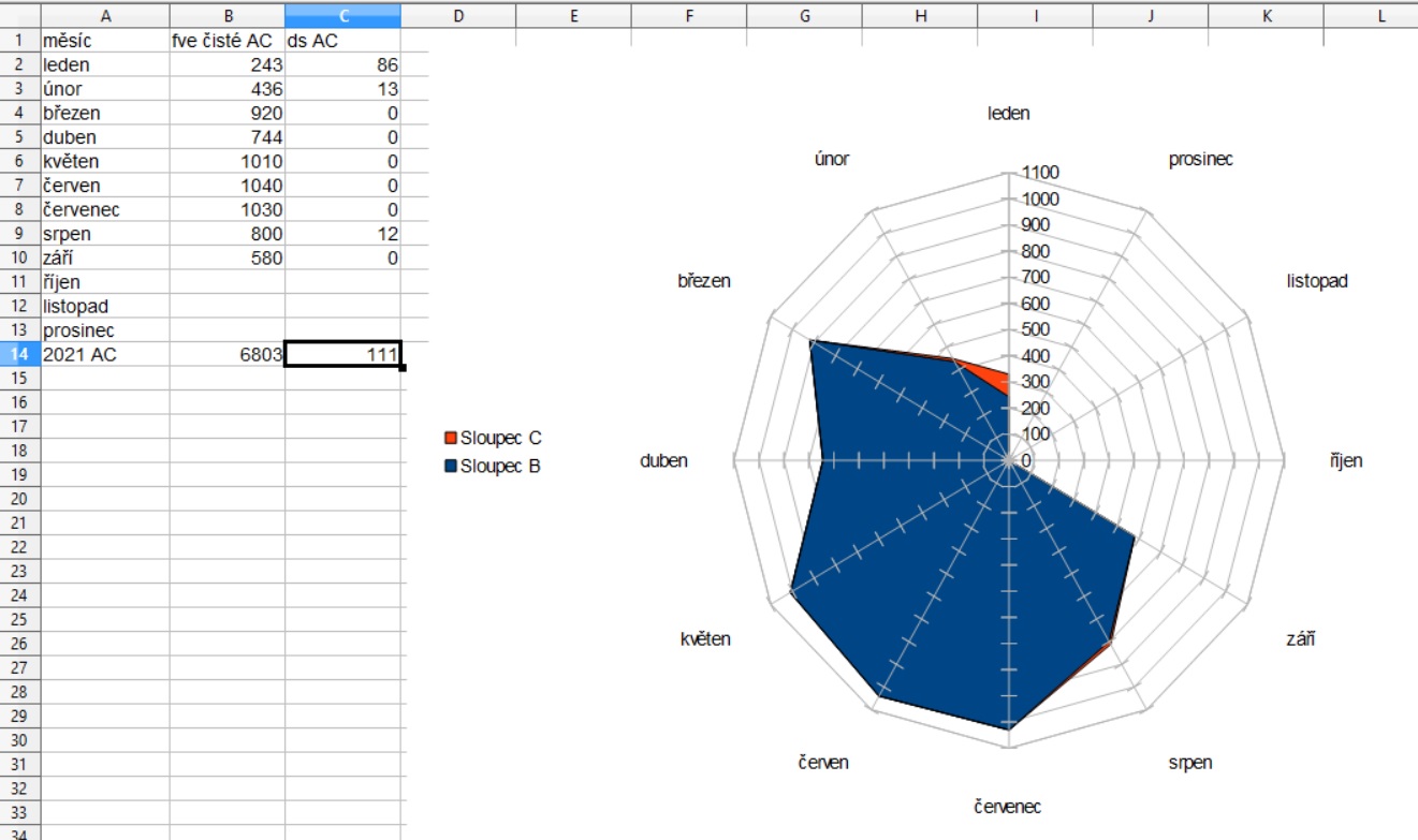

JV panely začínají dávat svůj jmenovitý výkon(2x2.6kW) díky sníženému slunci.Je rozdělená na dva regly a to tak,že spodní řada je 2s/2p na jednom a vrchní na druhém reglu.Rozdíl je mezi nima 100W,ta vrchní ukazuje na reglu méně,zřejmě delší kabeláž. Od začátku roku mám z DS vzato 111kWh a výroba se zvedla s touto předělávkou znatelně.

A ten Cetris je finální úprava fasády???
- Příspěvky: 3781
- Reputace:585
Prvotní info před volbou bylo,že má vytvořit vápenné obrazce pavučiny,ale po roce moc změna nenastala.Druhá volba je nátěr,ale ten jak víme se musí obnovovat.A třetí volba je prostě betonové vzezření, na které si stará bude muset zvyknout a bude to pořád stejné ,mě je to šumák.

Ten polystyren je tam jenom vložený nebo přilepený na zeď??marko250 píše:Prvotní info před volbou bylo,že má vytvořit vápenné obrazce pavučiny,ale po roce moc změna nenastala.Druhá volba je nátěr,ale ten jak víme se musí obnovovat.A třetí volba je prostě betonové vzezření, na které si stará bude muset zvyknout a bude to pořád stejné ,mě je to šumák.

Zadní fasádu jsem dělal klasicky na lepící pěnu,EPS150 ,lepidlo a perlinka.Nelíbí se mi to,okamžitě nastal první zimu problém v koupelně s mikroplísní v jednom místě u vany,ta tam samozřejmě bez toho zateplení polyšem nebyla nikdy.

Tam musel být jiný problém.Kontaktní zateplovací systém v síle 150mm zajistí, že rosný bod je vždy v polystyrenu a není důvod ke kondenzaci par ve zdivu.Já jsem si zaizoloval 2 baráky a překvapuje mě proč jsi zvolil nekontaktní systém s Cetrisem.

Problem v koupelne je v nedostatecnem vetrani po zaizolovani steny. Naprosta klasika, uz x krat zjistena. Lidi oblepi barak, defacto to uplne utesni, no a nezacnou vyrazne vic vetrat. To vzniklo zevnitr, ne z venku, ta plisen.

Větralo se stejně jako před zateplením a nyní se právě větrá více,nejedná se o nějakou plošnou plíseň,jsou to dvě místa v rozích na vnitřní stěně ke všemu a jsou to cca 1.5cm se neustále tvořící čárky na silikonu.Silikon samozřejmě proti plísním a byl tam i před zateplením,kdy to nedělalo .Prostě po zateplení tam je více vodních par a nesrazí se to hned na kachličkách,když byly chladnější.A určitě tam nedochází k rosnému bodu ve zdivu to je jasné.Prostě je v té koupelce nyní více vlhký vzduch,který se nesráží jako před zateplením.
