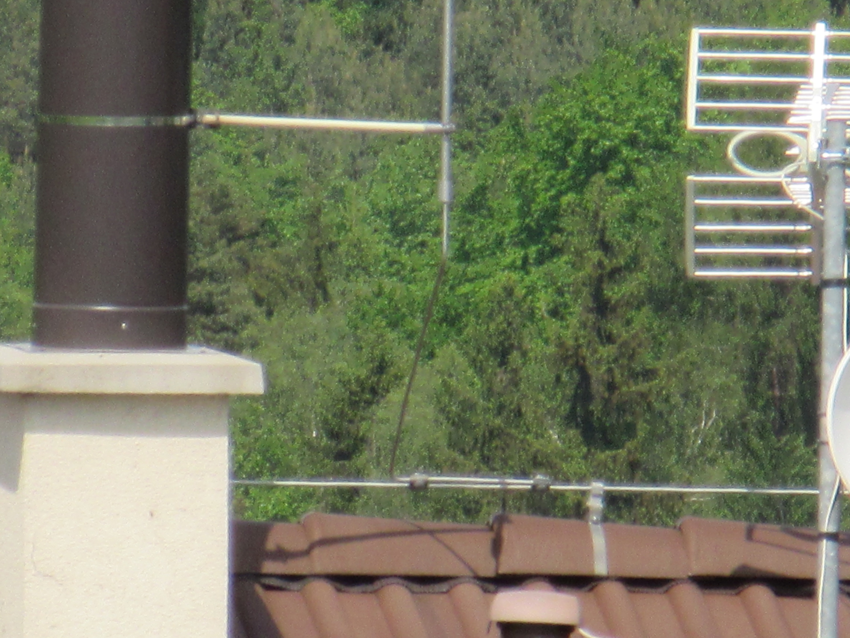

Příklad 2 roky instalovaného hromosvodu. Evidentně už sloužil svému účelu. Kdyby si instalatér prohlédl tohle video *, nemusel by investor provádět rekonstrukci po několika úderech blesku. Apr. ten anténní stožár rozhodně není v ochranném úhlu jímače a instalace nevyhoví ani LPS I.
Stačilo použít delší výložníky, delší jímač a jímač natočit více směrem k anténnímu stožáru, protože z druhé strany jsou dva zběrače a ochrana z této strany je posílena těmi zběrači. A těch chyb je tam mnohem více. No a přesto "nějak funguje"
