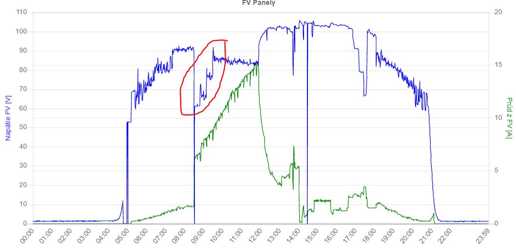

Re: 8,8kWp 3faz na trackeru
To bude problem, konkretnej implementacie MPPT. Ak by pracoval korektne tak by to vyzeralo napriklad takto To je priklad ked panely su najprv v tieni - bezia len na difuzne svetlo a potom zacina na ne dopadat priamy slnecny svit. Je to 3S string. Vidno skoky ako poskoci napatie pri nasvieteni celej plochy panelu. Prud je dany maximom odpovedajuci osvitu panelov - to zabezpecuju bypass diody v paneloch. Napoludnie uz nabehol float, takze prud z panelov len pokryval priebeznu spotrebu.Kostěj píše:Tak jsem se vyhecoval a měřil. Mne částečné zastínění také trochu zlobí, viz přiložený soubor. Zdá se mi, že na snímku 10 je mppt bod dán proudem posledního panelu, ostatní panely by daly plný výkon, ale díky proudu kolem 0,5A mají jen vysoké napětí (jsou mimo mppt), poslední panel je sice v mppt, ale díky zastínění dává proud jen těch 0,5A. A měnič, místo aby ještě zvedl proud a ten poslední panel donutil k přemostění na diody, zůstane v tomhle "falešném mppt".bol-St píše:Někdo se tu ptal na zastinění panelu....
V létě je to dobré, trvá to jen chvíli, v zimě jsou stíny mnohem delší dobu.

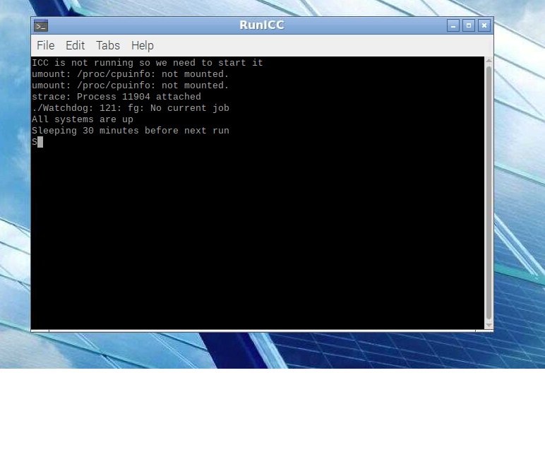

Problem mam od včera s ICC , vubec nevím co stím. spustím ICC a ono spadne obrazovku z budiky a grafem vidím asi vtřeřinu a pak čista obrazovka s touhle hláškou. neví někdo co stím? jede vám ICC?
- Příspěvky: 4724
- Reputace:316
HW problém.
Je použitá SD karta OK, není už opotřebovaná?

dik za odpověď, byl tam problem na kartě se smazal jeden part.. nechapu to... už vyřešeno.
- Příspěvky: 4724
- Reputace:316
No a jak je stará? Je možné že už prostě odchází......
Prostě pokud je to na RPI tak 4 už umí sama bootovat z SSD takže koupit nějaké SSD a připojit přes USB, získáš větší rychlost a i spolehlivost.
U starších RPI použít SD kartu v RO režimu jako boot a jinak zase připojeno SSD a pak je to pomalu nezničitelné, pokud to mechanicky nezničíš.
