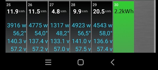

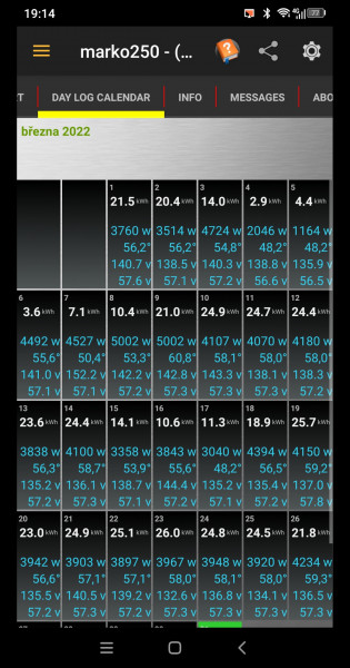

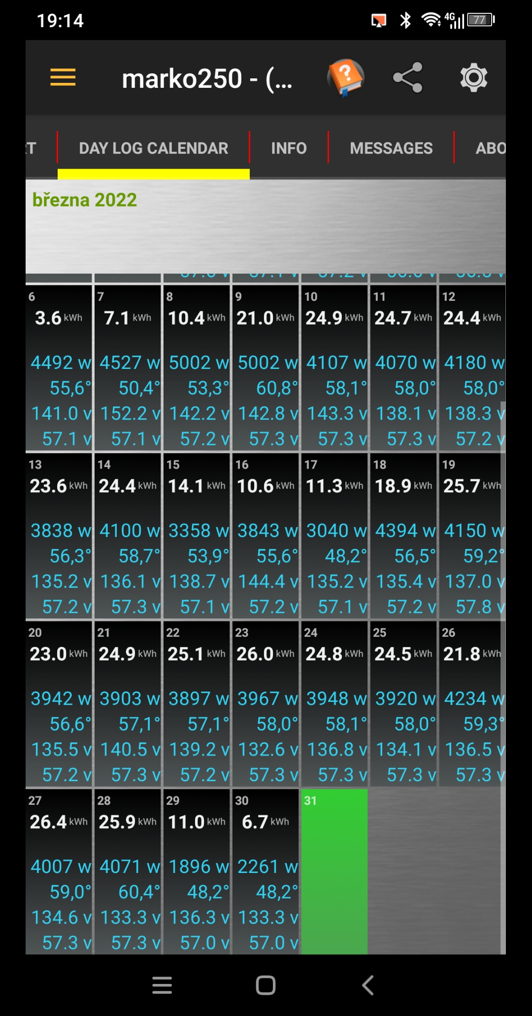

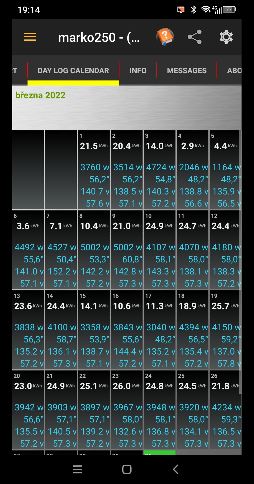

Březen: za měničem je 30976KWh ,takže 920kWh z FVE ,0kWh z DS.Od počátku roku bylo odebráno z DS zatím 99kWh.Fasády jsem rozdělil z jednoho reglu na dva kvůli rozdílného napětí a výkonu,sem tam se MPPT ponížilo.
Výroba JZ střechy,chybí ještě dnešek ,ale to je jen 1.4kWh
celý den mléko a déšť.

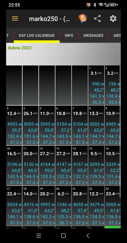

Duben dnes končí ,DS je již mimo spotřebu domu na delší období.Za měničem je 31 720kWh což dává 744kWh,větší oblačnost se tedy projevila oproti březnu.
Výroba JZ střechy za duben ,chybí dnešek a to 25kWh:

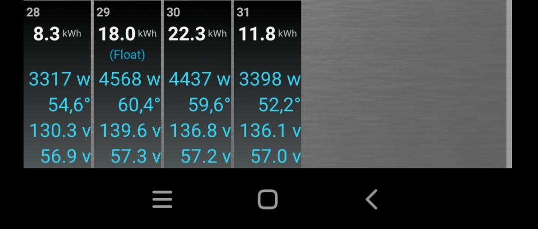

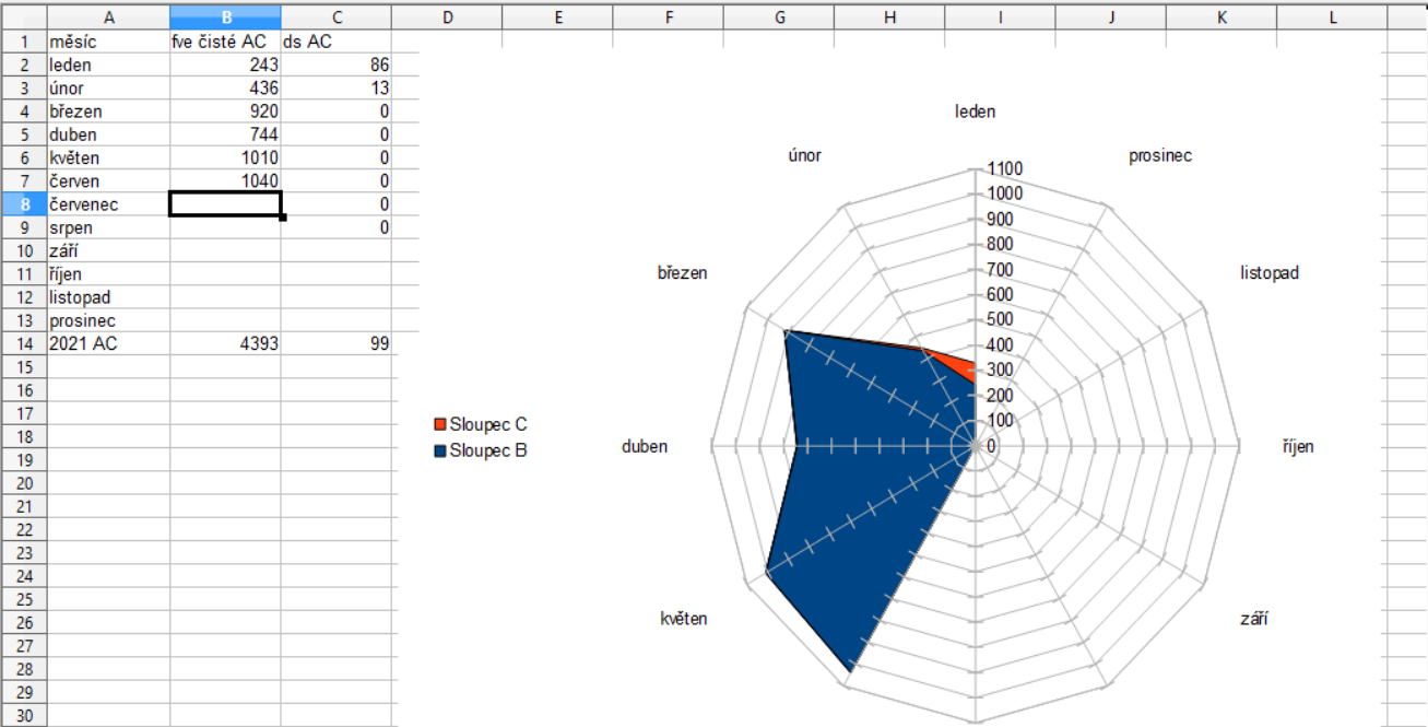

33 770 kWh za měničem,v červnu jsem tedy spotřeboval 1 040 kWh a z DS beze změny od 1.1.2022 zatím 99kWh.
Přelévací BMS udržuje články s rozdílem do 0.002V ,vzhledem k tomu,že se jedná o 764Ah články ,tak si s tím ta 4A přelévačka radí dobře.

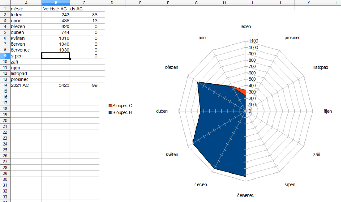

34 800 kWh za měničem ,tedy červenec spotřeboval 1 030 kWh(půlku měsíce jsem byl na dovči a druhou na závodech,jen jsem stihl nějaké úpravy na domu mezi tím
. Z DS beze změny ,1 600kWh šlo na počátku přímo z panelů v přebytcích. Z panelů bylo tedy od spuštění čistě využito do domu 36 400 kWh,přitom cena byla na počátku 4.6 Kč/kWh a nyní již byla na konci roku 2021 6.10 Kč/kWh,za kolik bude ta letošní asi nemusím ani psát.Naštěstí se mi to moc v té málé spotřebě z DS(342kWh) neprojeví. Do splacení nákladů na FVE (336 700 Kč) je ještě daleko,ale tato vláda dělá vše pro urychlení,na druhou stranu zase v domě ubývá lidí a tím i spotřeby. Tak jedeme dál,s největší pravděpodobností budu ještě dopanelovávat,střechu hodím na fasády a na střechu 16ks 410Wp asi,ještě uvidím.

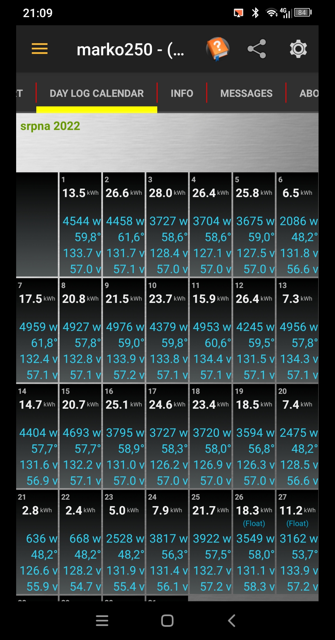

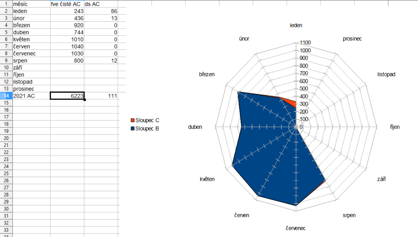

35 600 kWh v domě za měničem, za srpen tedy 800 kWh,také jsem se dostal s baterkou mimo a přepl na DS a vzal 12kWh ,celkově od ledna odebráno 111 kWh z DS. Výroba střechy (4.6kWp)

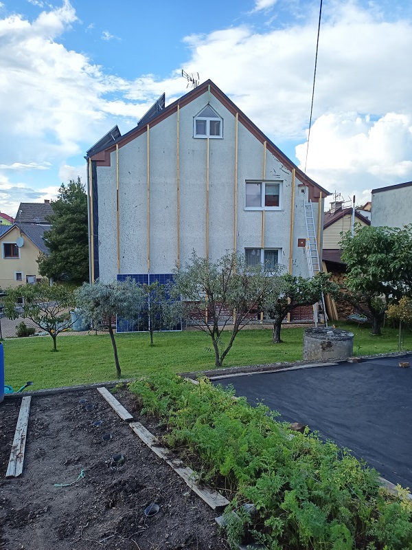

V únoru 2015 jsem tady přišel jako neználek do říše divů a po více jak sedmi letech se doba tedy v tomto období výrazně změnila,kdo by to byl řek.

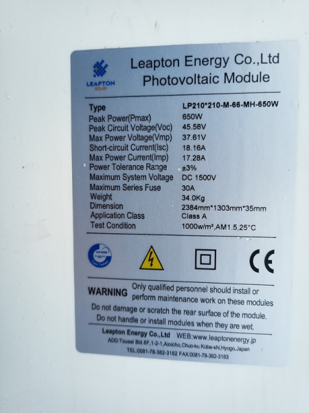

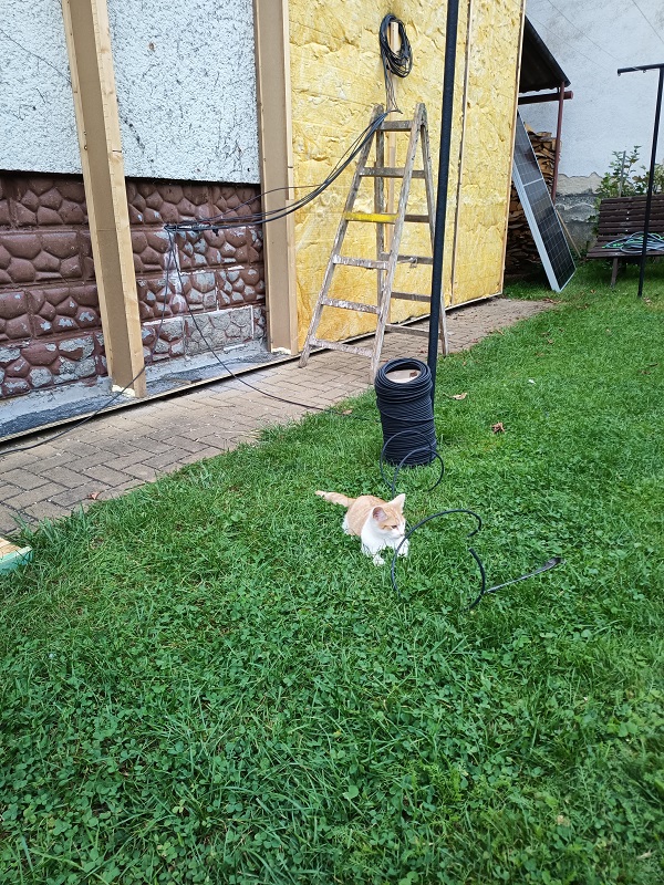

Došlo už i na první reakci v mém vlákně,kdy bylo razeno zateplit dům a tak nyní dělám poslední fasádu,do které se mi sakra nechtělo.Bude to opět 200mm vlna+30mm vzduchovka+12mm cetris v kombinaci s panely.

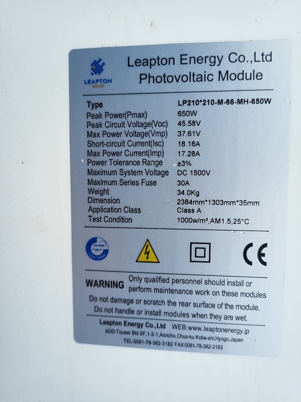

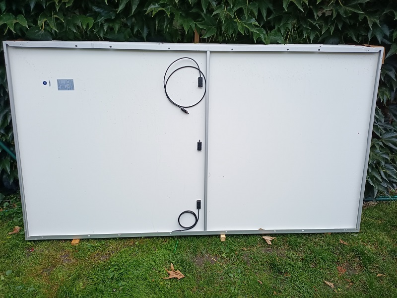

Došlo i na nedostatek ploch k položení panelů ,tak jsem z této fasády vyslal do světa 225Wp panely(ať slouží) a na jejich místo půjdou poslední nejvýkonnější panely 650Wp.Tím rozšířím poslední známý výkon o 2.5kWp v monokrystalech velkého formátu na celkových 12.68kWp.
Provádím to jen kvůli tomu zateplení,jinak se mi to rozhodně nechtělo sundávat.Panely mají velké prázdné napětí, tak je budu rozdělovat po dvou do stringu a ukotvení na fasádu bude porod, má 34kg. Do budoucna pokud hospodářství a tahle spič.... vláda bude takto pokračovat dál ,vidím potenciál na výměně střešních panelů za výkonnější a ještě stavba zastřešení jezírka s bifaciálnímy panely ,na které bude házet odrazy hladina vody.Tak doufám,že mě k tomu soudruzi nedoženou,stojí to teď všechno raketu
Takže k dnešku jsem do FVE vložil i s omyly ----- 358 589Kč

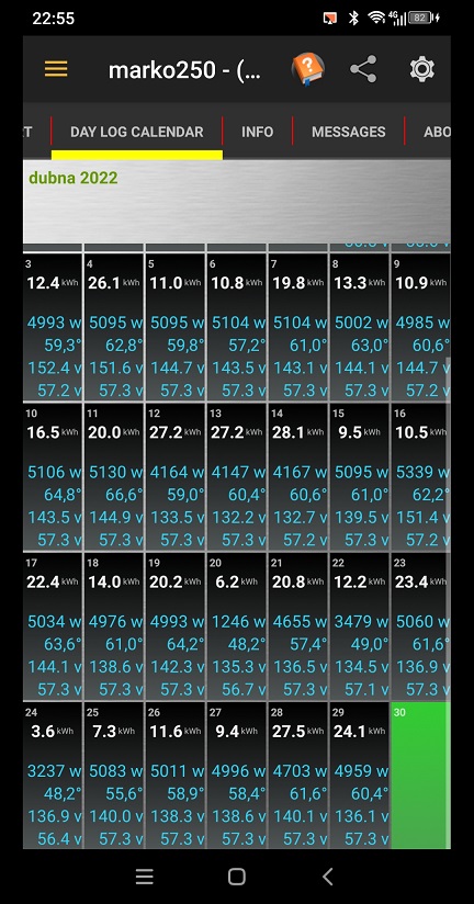

Projížděl jsem teď záznam z reglu Midnite 150 a opět potvrzuji stabilní výkonnost 20ks 230Wp Chaori panelů na střeše bez poklesu.Sice loni byl rekord 5415W a to 22.5.2021 ,ale letos zatím 16.4.2022 5339W. Takto plusové panely asi dnes už nikde neseženem
Zkoušel jsem dnes ty nové 650Wp panely,dva do stringu a vypadá to dobře při zatažené obloze.Měl jsem strach ,že jejich zatížené napětí bude padat do hladin,kde regl moc z nich nevytáhne,ale MKSB si radí dobře.

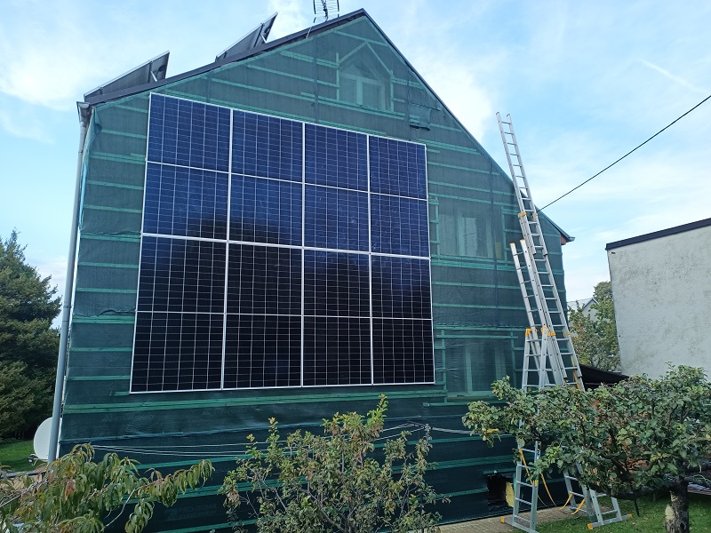

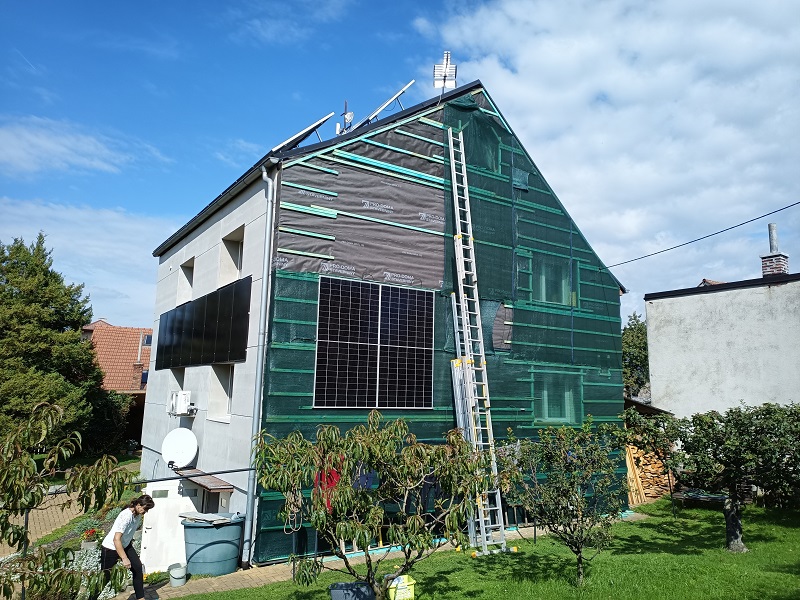

Pustil jsem se do té JV fasády,co se týká cen stavebního materiálu, tak ten je 2x dražší,než jsem dělal minule tu JZ fasádu stejným způsobem
.Nicméně dnes jsem nahodil všechny panely a chybí už jen položit obklad.Skladba je opět 200mm nosníky a v tom vlna+difuska +30mm rošt vzduchová mezera+protihmyzová zábrana +10mm cetris. Nyní mám tedy komplet zatepleno a jsem zvědav jak se to projeví na spotřebě dřeva v pyrolízovém kotli. Nosníky jsem nyní nedělal tak hustě jako minule,bylo to zbytečně předimenzované.
Vodu jedu jen ze studny,ale s paušálním stočným,jelikoš je dům povinně napojen na obecní kanalizaci. Na posílení JV fasády padlo 8ks 650Wp panelů,takže z původních 2.7kWp polykrystalů je nyní 5.2kWp monokrystalů,v novější technologii,která by měla mít větší zisky v šeru,tak uvidíme.Musel jsem je dát po dvou do stringu a na dva regly Makeskyblue 60A.Napěťově jsem dole na hraně kolem 70V,ideální by bylo po třech,ale zase výkonově by musel přibýt další regl,uvidím jak se to bude chovat,dokoupit jeden panel s reglem není problém ,ale nacpat jde jen mezi okna na ležato.
Od 1.1.2022 jsem ze sítě zatím odebral 111kWh, výroba za září bude menší jelikoš jsem sundal ty panely z JV fasády. Cena FVE se nezměnila budu dokupovat jen dva odpojovače,zbytek jsem měl předkoupený.
Takže s nima - 358 800Kč k dnešnímu dni.

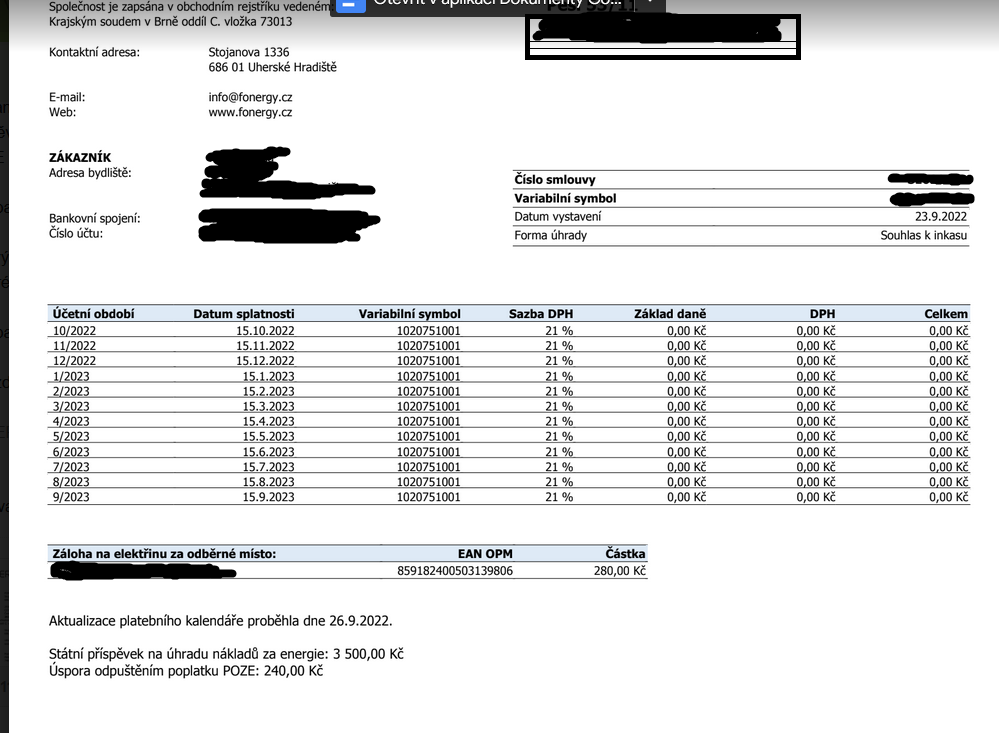

Tak tohle sem musím dát,dnes mi přišly rozpisy záloh
,to jsem jako zvědav jak tohle dopadne v rámci pevných poplatků za jističe a tak:

Pěkně. Mě obrali na zálohách o 10kKč a nějak se nechystají je vrátit. Od února do září spotřeba cca 200kWh, tj většina plateb za jistič. Už se zase ozývají z ERU, že budou chtít výrazně víc za jistič, oni to nazývají rezervovaný příkon, který stejně všem reálně nerezervují.
Např pro bytovku se 16-ti byty se počítá souslednost 0.4 pro výpočtový výkon 11kW, tj 70,4kW a z toho plynoucí 3x100A jistič na celej barák. každej byt má jisitč 3x25A.... když si 4 z nich hodí z okna 3f prodlužku a začnou nabíjet elektromobil, tak nastane "blekaut" jak se patří. Podobně to pravděpodobně letos v zimě dopadne ve chvíli, kdy všichni zapnou přímotopy. Reálně totiž každej z bytů může odebírat celkem 18A dohromady ze všech fází, tj 6A na fázi! Jak jsou dimenzovaný přípojky pro RD netuším, ale předpokládám, že to bude podobný.

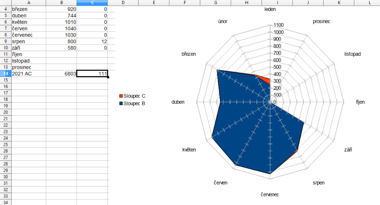

36 180 kWh za měničem v domě,tedy za září 580kWh, to sundání JV fasády a rekonstrukce se dost podepsalo na snížení výroby,ale DS jsem neviděl,takže zatím stále 111kWh od začátku roku.Nyní už pár dnů běžím s novou fasádou a ta se tedy činí svými 5.2kWp. výroba JZ střecha 4.6kWp
