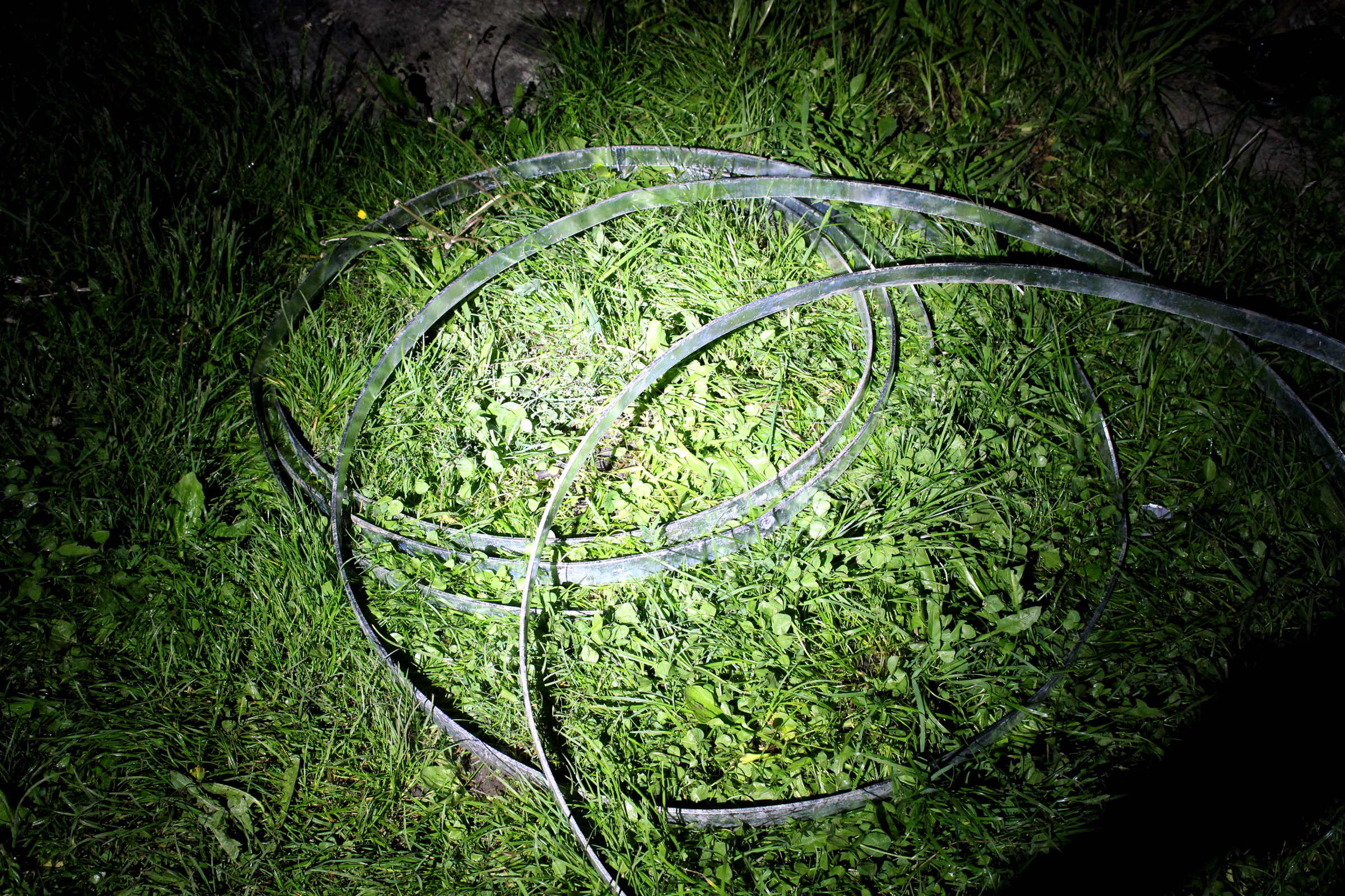

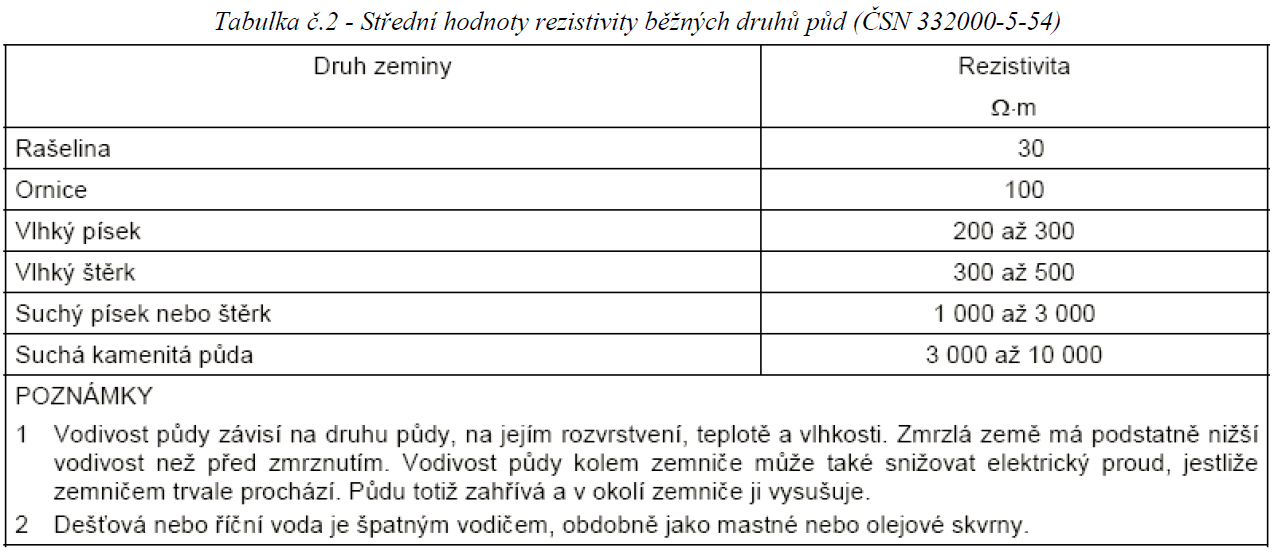

rottenkiwi píše:Ako hlboko mám ten pásik zakopať a koľko ho treba a akými smermi od tyčí ?
Hloubka je dána zámrznou hloubkou, což ovlivňuje typ zeminy/podloží a další místní podmínky. Třeba u mě min 1200mm.
Každá zemina má jinou rezistivitu, ale min délka je 5 m/max 20m.
ZÁSADNÍ je rovnoměrné rozložení do kruhu okolo objektu a minimálně 5m od budovy (pokud to situace dovolí) a ZÁSYP provést stejným materiálem, aby byla zajištěna homogenita.
Neváhej využít jímačů na okolních stavbách typu plot/zídka/stodola. Výška jímače tak, aby Ti valivá koule o průměru 90m nedotkla chráněného objektu. Nepoužívej lanko (Ze, AL), jen plný drát. Co nejméně spojů a když už spojuješ, jak spoje na dvakrát (ideální svárem) a ošetřit proti korozi a následně zamezit přístupu O2. Uložení v zemině zásadně a jen v betonu jako ochrana před elektrochemickou korozí. Při výstupu z betonu nad povrch smršťovací páska.
V budově všechno kovové propojit 10mm měď. Kabel nepřerušovat, vždy jen strhni izolaci a stahovacím páskem přitáhnout k předmětu. Úspora na kabelu, kdy vedení přerušuješ, nestojí za ty přechodové odpory => velké rozdíly potenciálů => zapalování, ne-li zplynování.
A aby to fungovalo, musíš všechno (veškerá vstupující a vystupující silová a sdělovací vedení) připojit k potenciálovému vy-rovnání nepřímo přes svodiče a ve správných vzdálenostech.
