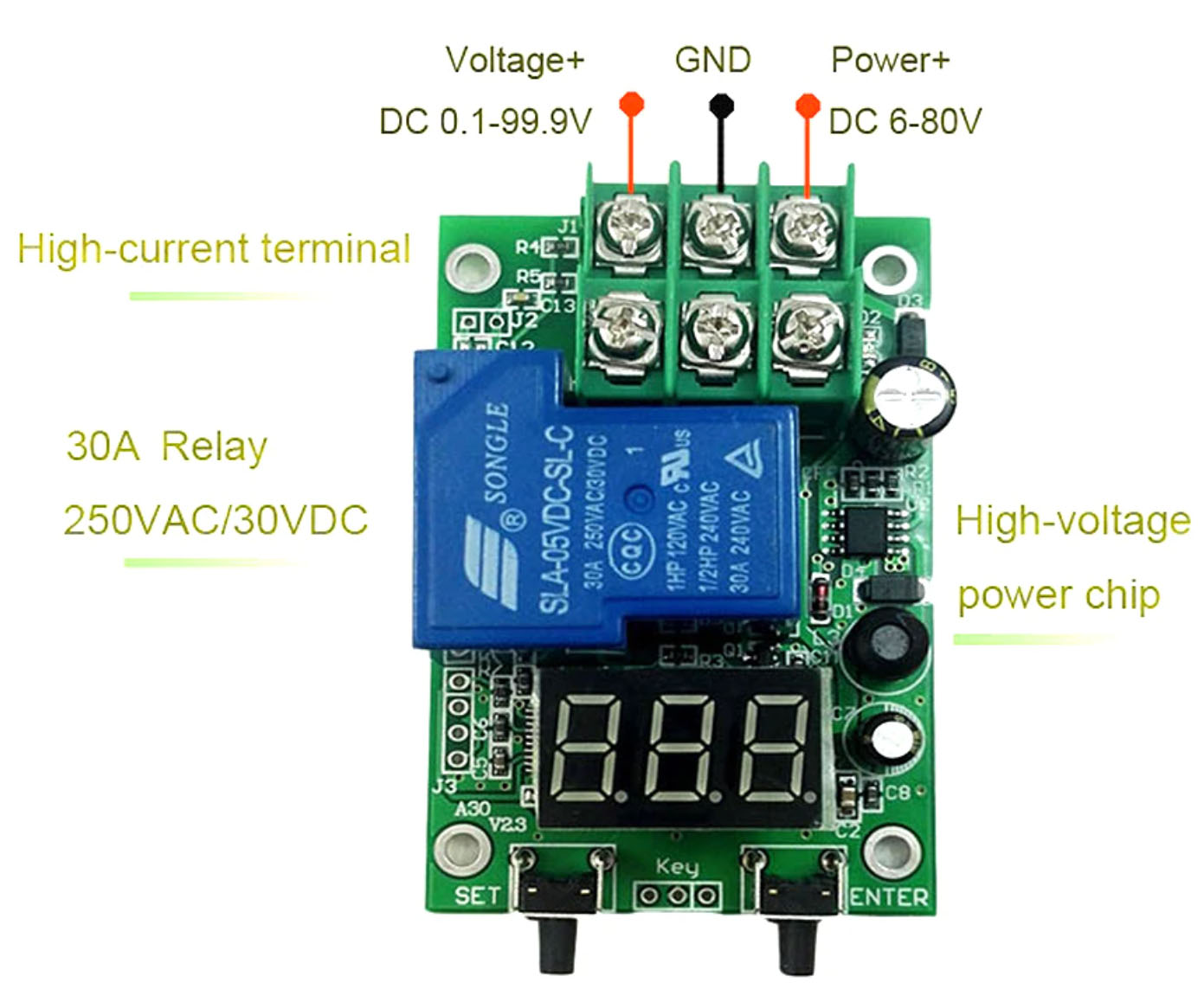

A koukám, že mysleli i na nás, co jedeme na 48 V. A dokonce i s pěknou krabičkou. (A koukám, že už je uveden o pár příspěvků výše.)https://www.aliexpress.com/item/32890796071.html

Nielan na 24V ale s rozsahom napajania 6 az 80V DC, takze mozno priamo napajat z 16S Life baterie - vid moj odkaz o par prispevkov vyssie.

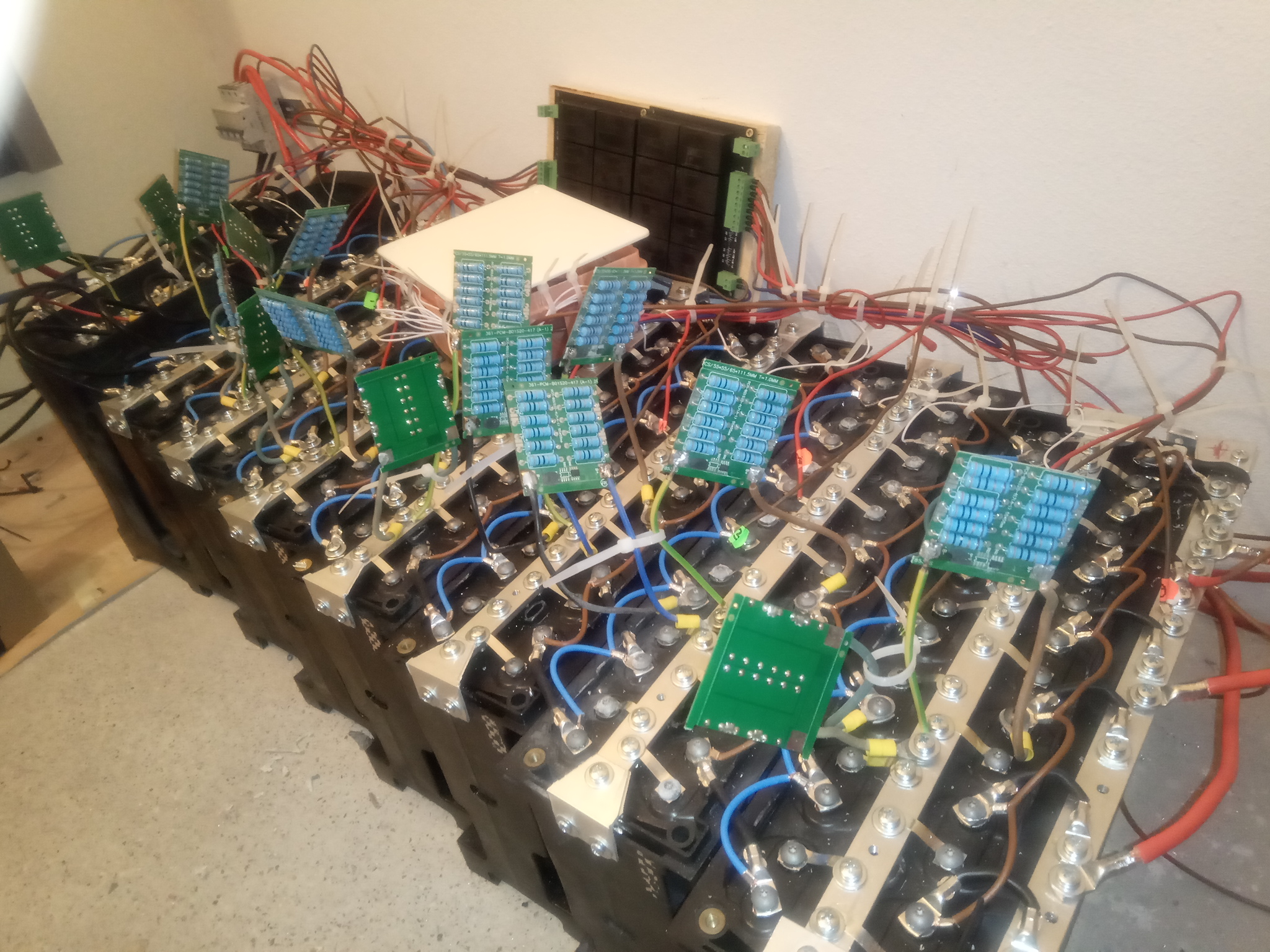

Minulý týden jsem nainstaloval ochrannou jednotku Lifepo baterie. Skládá se z ochranného obvodu pro 16 článků, na jehož vývody ( zátěž a nabíjení) jsou připojena relatka. Pokud je napětí článku v limitu jde proud do relatka a drží příslušné kontakty rozepnuté. Pokud se napětí kteréhokoliv článku dostane mimo limit napětí na příslušném vývodu se ztratí a kontakty relatka se sepnou a dojde k aktivaci vyrazeci cívky jističe. Též jsem učesal dratacment.
Po zhruba týdenním provozu musím konstatovat, že nová baterie se proti staré chová úplně jinak. Napětí drží i při značné zátěži, též výdrž je dobře 3x taková. Při běžném vybíjení se napětí drží okolo 53V a jen velmi pomalu klesá na 52V. Dnes bylo krásně, baterka bez problémů pobrala výkon soláru a za den se dobila z 20 na 80%. Se starou by tohle nehrozilo, napětí by velmi rychle vystoupalo na horní mez a následoval by pád do floatu. S touto i při proudu až 50A napětí nepřesáhlo 54V, tudíž jízda na vlně bulku až do západu slunce za stromy.

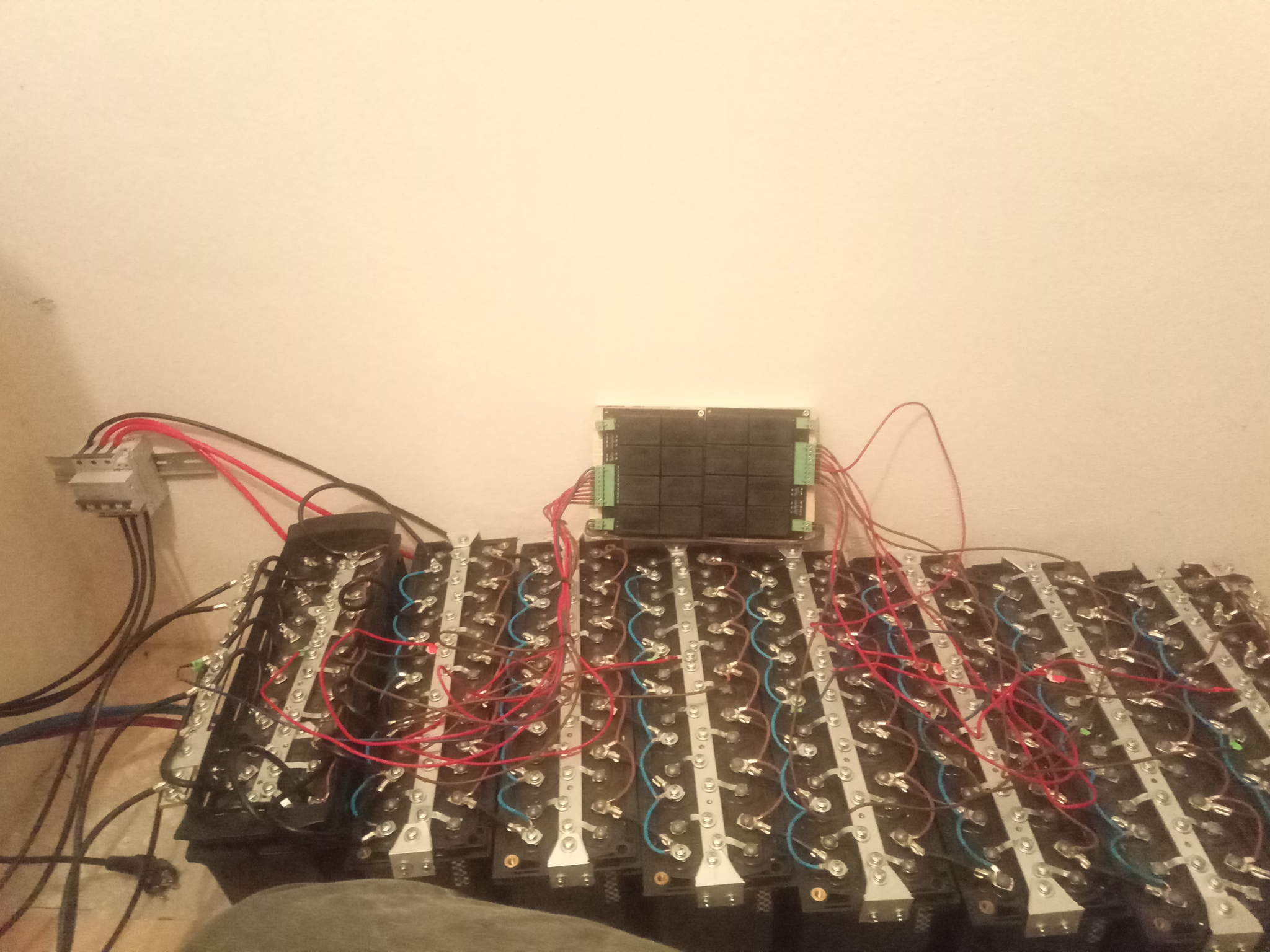

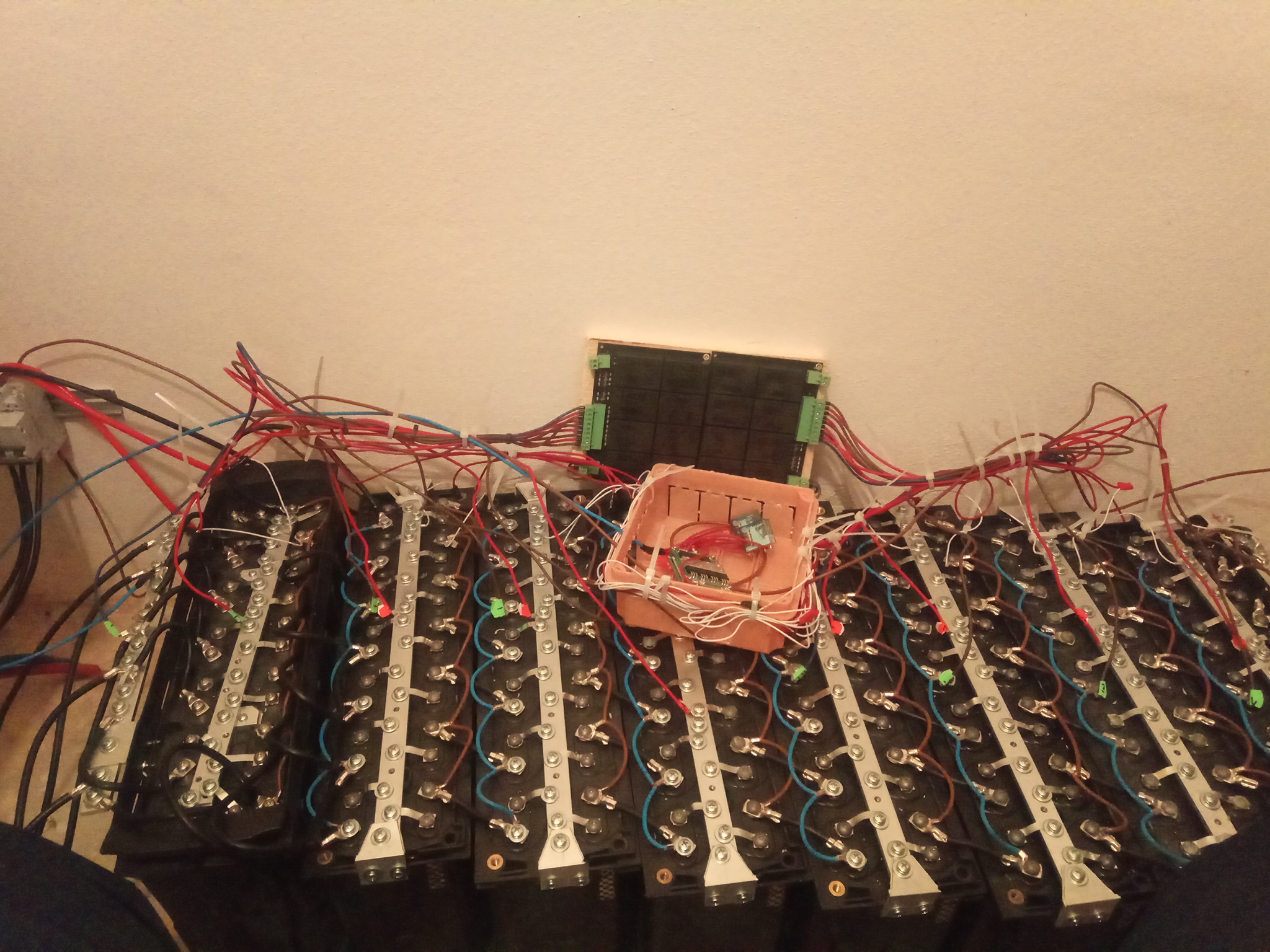

Dnes jsem prováděl další práci na baterii. Prováděl jsem měření napětí jednotlivých článků baterie Lifepo při nabíjení z DS a nabíječce ponechané na hodnotách ponechaných ze staré baterie (55,6/54,4V). Do úrovně 55,2V se články držely celkem dobře srovnané (3,40 až 3,47V), po doběhnutí na 55,6V bylo napětí článků v rozpětí 3,43 až 3,55V. Zvýšení z 55,2V na 55,6V trvalo cca 1 minutu. Zadal jsem proto snížení napětí pro síťové dobíjení na 55,2/54V a pro jistotu jsem na baterii namontoval odporové balancery ze staré baterie. Ochrana reaguje až při 3,9V, tak to chci ještě alespoň takto podchytit.
Jaký máte na provedená měření a úpravy názor?
Plné

3,9V na clanok a Life je privela, doporucovane maximum je 3,6V, bezne ale v nasich aplikaciach sa pouziva 3,45 a 3,5V.
Takze prelievacky to neustrazili - ja to pisem stale a nikto mi neveri ze na life treba inu strategiu - po dosiahnuti max. napatia balancovat co najvacsim prudom (radovo A) a ak pokracuje narast obmedzit nabijaci prud.

3,9V je pevně nastavená hodnota na ochranné desce. Zásah ochrany beru jako havarijní stav, kdy dojde vyrazeci cívkou k vyhození jističe a stav musí řešit obsluha. Při 55,6V tam bylo 3,55V na jednom článku, při 55,2 max. 3,47, proto jsem zadal snížení nabíjecího napětí.
Co jsem vypozoroval tak přelévacky snižují max. rozdíl napětí mezi články a průběžně korigují menší rozdíly mezi články. Podle zvuku bylo slyšet že více zabraly, avšak je otázka jak by omezily případné další zvětsování rozdílu. Zadal jsem snížení nabíjecího napětí, protože jsem viděl že vyšší není třeba a při nižším napětí je podstatně menší rozdíl napětí mezi jednotlivými články. Baterii budu dále sledovat a v případě že se tento článek ukáže jako nejslabší tak ho posílím z rezervních článků. Odporové balancery jsem tam dal pro případ že by některý článek začal více divočit jako další stupeň regulace před zásahem ochrany.
U staré baterie jsem měl celou dobu rozdíly napětí mezi články při nabíjení/vybíjení velmi podobné. Před přehozením baterií jsem přelévacky na několik dní sundal a rozdíly mezi jednotlivými články se začaly zvětšovat.
Zřejmě to ještě chce další bádání ve vývoji bateriového modulu.

,vždy se mě bude líbit recyklace jakéhokoli produktu,navíc v FVE tuplovaně.Pokud ti to dělá jedna řada,tak ji rozlož a namixuj do ostatních,nebo jak píšeš zaměň za náhradní a sleduj vývoj.Ale díky té drátařině mě asi nebudeš mít rád viď?
Pumpy zaberou až při velkém napěťovém a potenciálním rozdílu,nedávno jsem to zkoušel 4.1>3.2V po nasazení skoro 10A,po prvotním ustálení (minutě) 6-7A ,čím blíže jsou tím méně přelévají.Rozhodně je nikdo neberte jako ochranný prvek,je to srovnávač a neustálý "dříč".Co se týká těch paličů od 3.9V,já si myslím,že jedou od 3.65V z výroby,ale podstatné je to,že jen 1.6A ,což je opět jen podpora a né ochrana za plného svitu a je dobře ,že tam je vyrážení cívkou nad 3.9V.Pro life je 3.9V hraniční bezpečné napětí.
Já čekám na přísun energie,který ještě nenastal a dnes už to konečně příjde,od 7:30-16:00 plný svit bez mraků.Zatím jsem články srovnal jen na spodním napětí a čekám co bude,každopádně jsem už pumpy nenasazoval,jelikoš mě na tak velké kapacitě nedávají smysl a nechal jsem jen 21.5A paliče co jsem popisoval už u sebe ve vlákně,jako další je odklonění do dvou vytěžováků ve vodě a třetí je odklon střešního pole do DC spirál.V praxi na paliče nedojde,jen když budu ručně chtít vybalancovat články na horním napětí 3.5V na nich nastavených a vypnu vytěžování.
