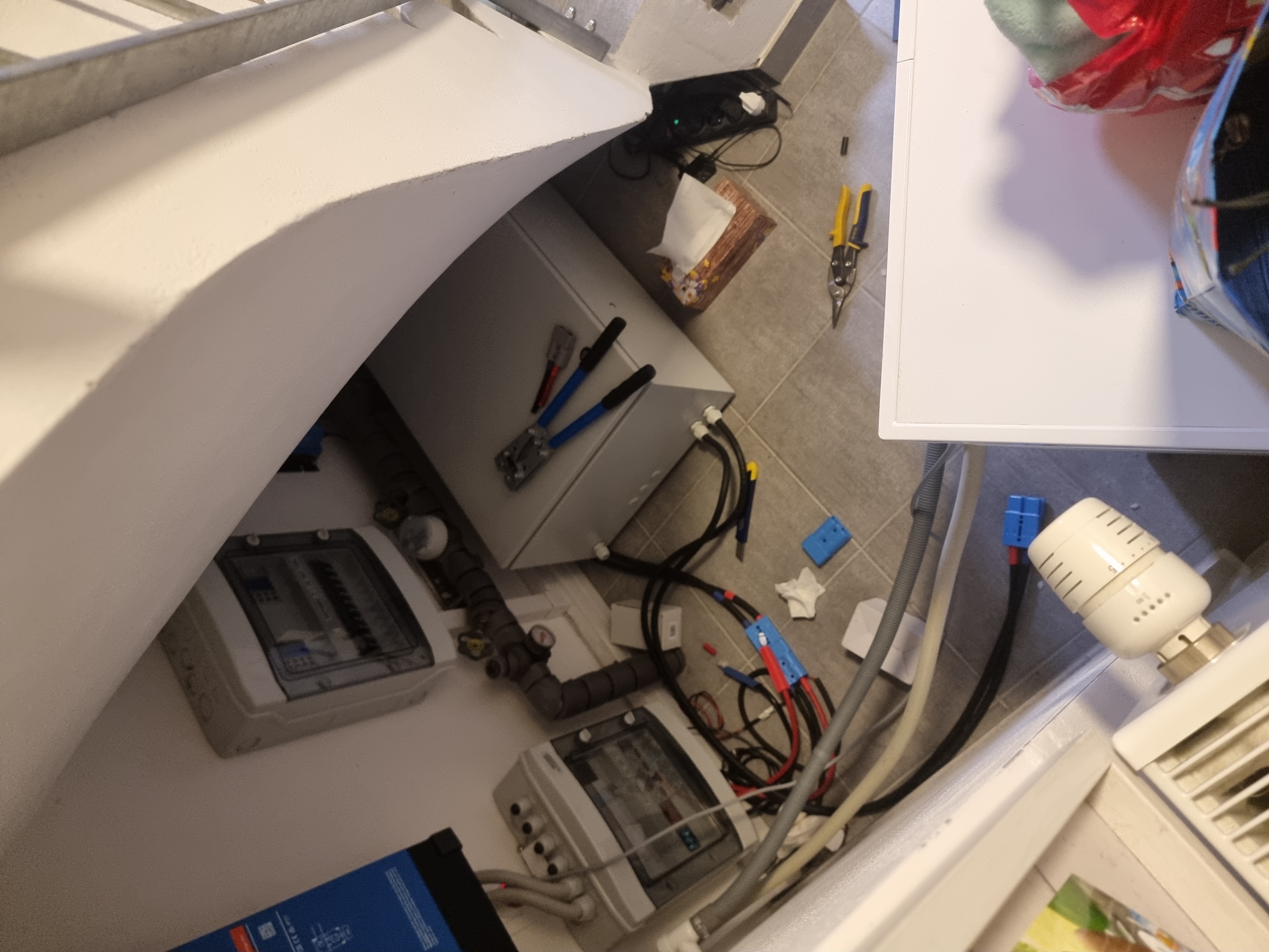

Hola hej, 17S 590Ah aku je na světě
Když jsem kupoval první 30Ah članky, tak jsem nechápal, jak někdo může mít 1000Ah v popisku, ale tak nějak už to chápu, je to droga.
Je štěstí, že je zima a baterka má spoustu času na dobalancování, i když jsem se snažil přidaný článek nabít na 100% a původní taky, tak to rozjeté bude a balancer bude mít práci. Ale postupně budu zvedat napětí na nabíječce a ono se to do března všechno vyladí
Chybějící balanční kablík jsem si zdemontoval z druhé bms a přesunul na první, to je tak když to dělám čisté a vše nepotřebné jsem vytrhal a vyházel
Každopádně zákon schválnosti existuje a v momentě kdy jsem dodělal baterku a přepojil a zatěžoval, tak se odmlčetl internet. Respektive vše jelo, ale data od ISP netekla, takže místo slávy, byl diag a mail. Ale co no i tak mám radost. Jinak ty ložiska na spodku jsou dokonalé, je s tím 10x lepší manipulace než s kolečkama co mají nostnost 70Kg. Tohle jezdí samo a všemi směry hned a ne žádné přemlouvání k otočení všech koleček do jednoho směru, spáry nejsou problém. Ocenil jsem i uzavřenou krabici, na kterou jsem si sprostě lehl a zajel ladit napětí pod schody na zdroj
tohle mi chybělo

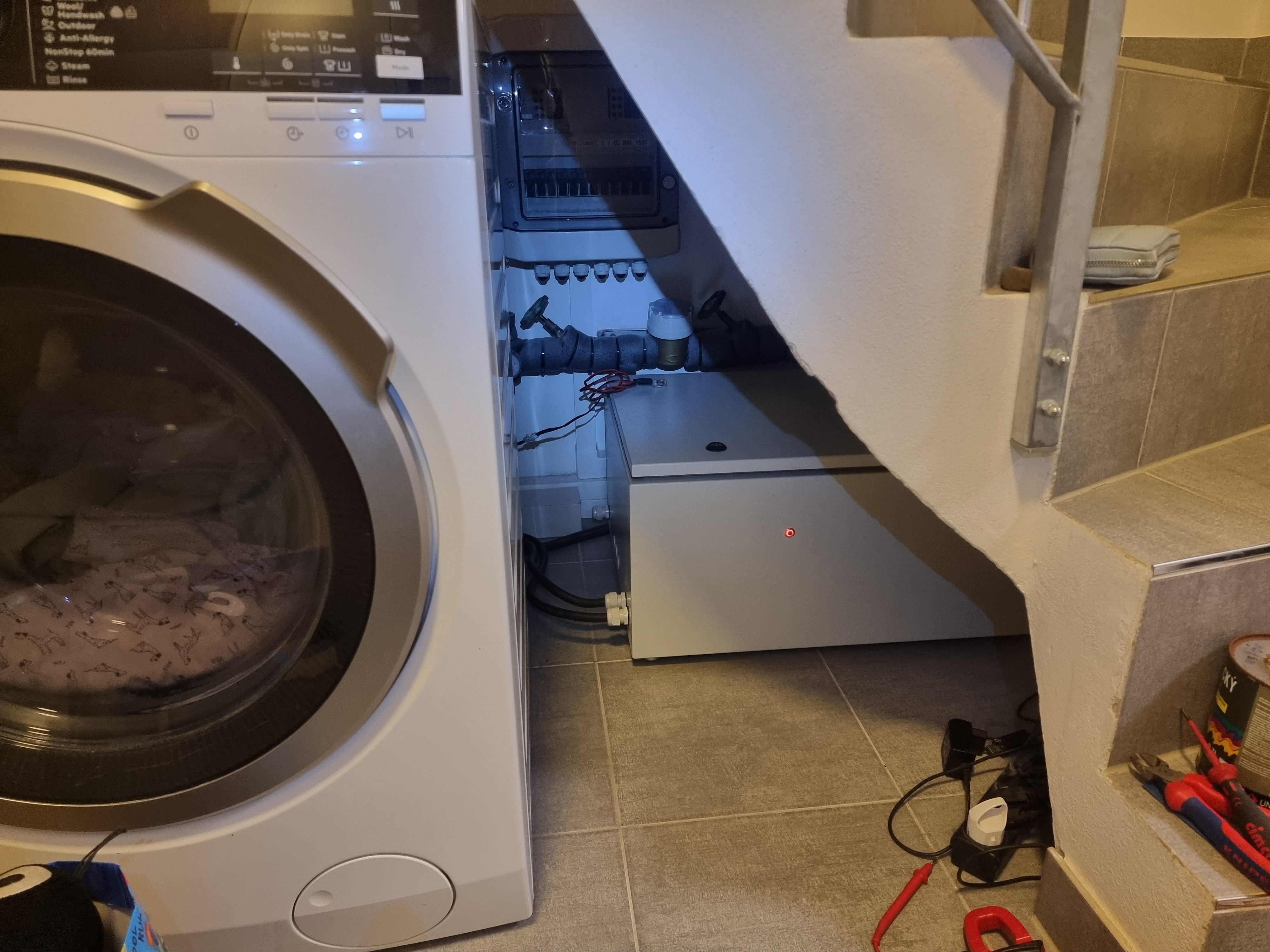

Při prvním zasunutí akupacku pod schody mi trochu lepila prdel, aby se tam vešla pračka a už jsem patřičně v hlavě kur...voval, že to kdyžtak prodám a ser.. na to, naštěstí se ukázalo, že můj pocit byl lichý a vše se s rezervou vejde

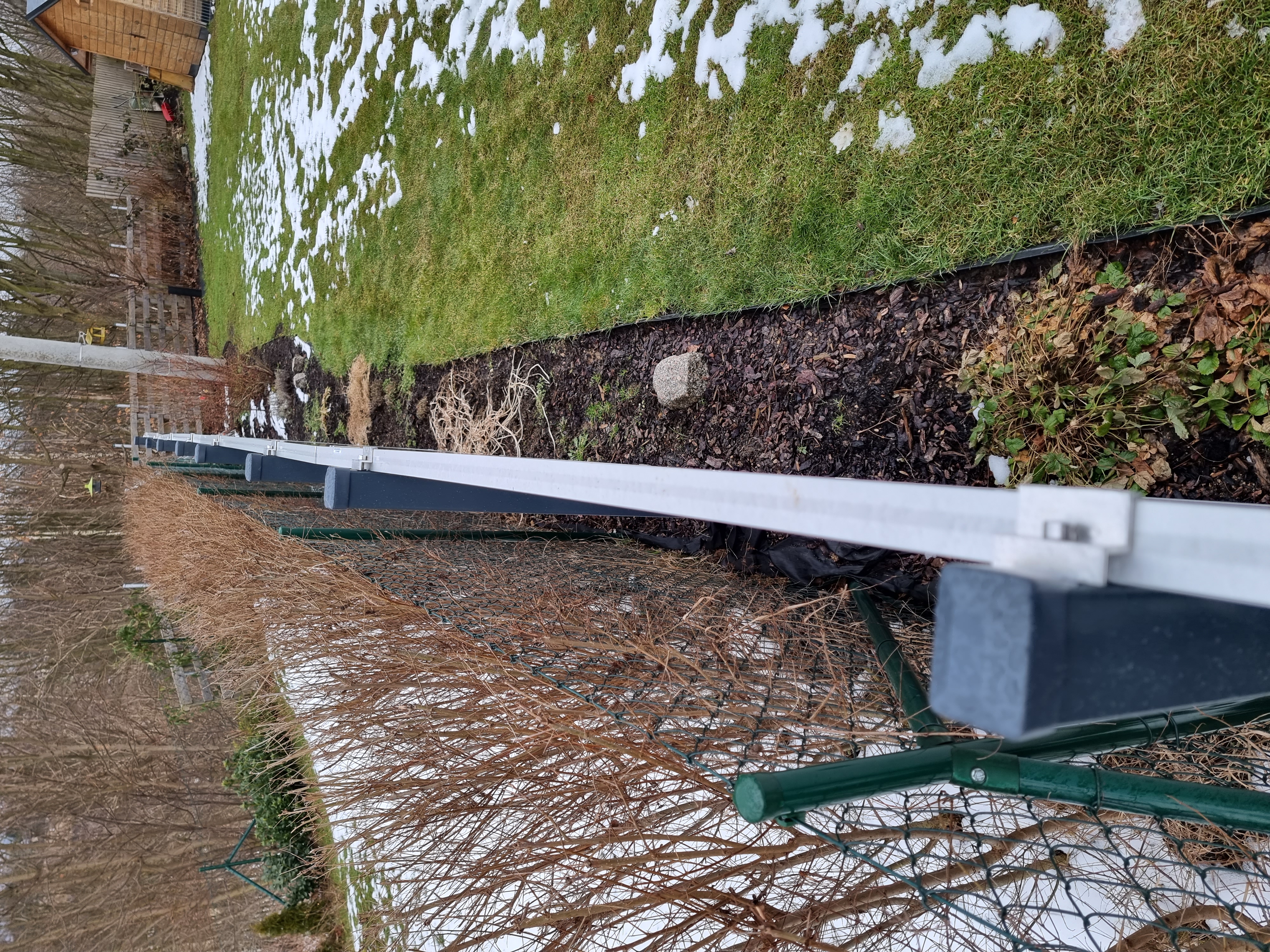

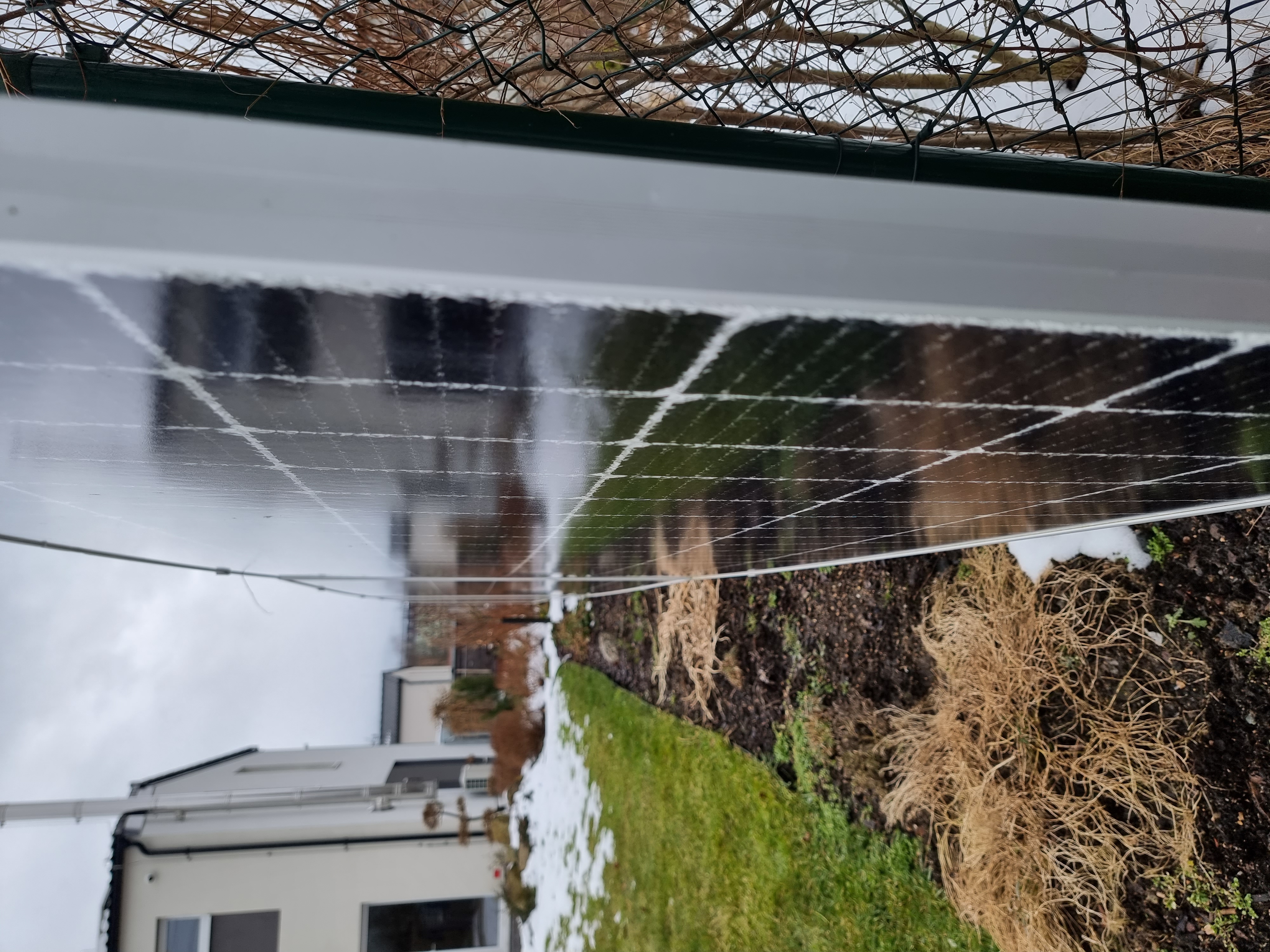

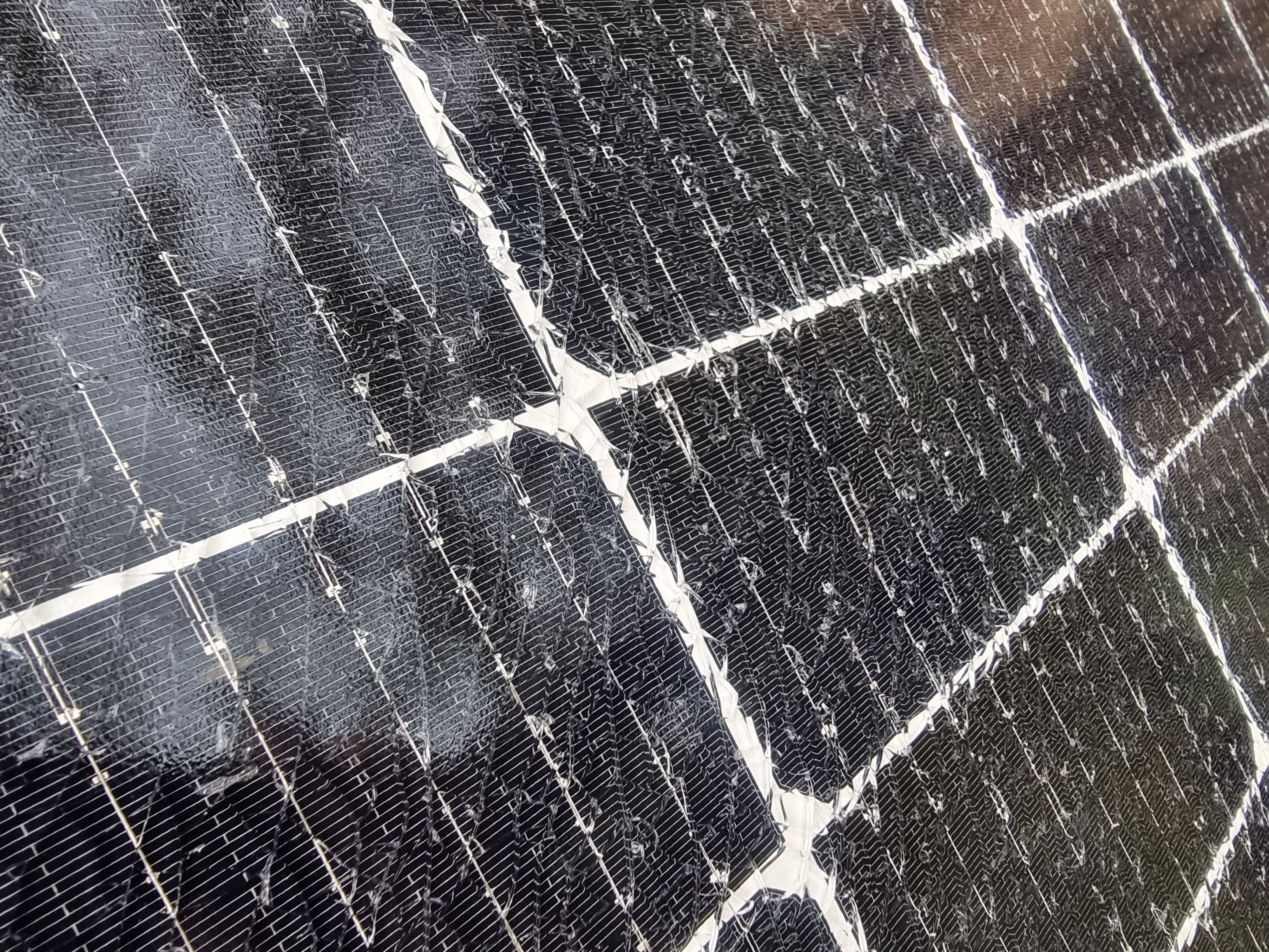

Roztříštěný panel
Ahoj všem,
nějaký nápad proč to ten panel udělat
? Pnutí v konstrukci nijaké velké nebylo, samozřejmě se ty dva panely k sobě trochu nepřesností stáhli v kraji(cca 1-2mm). Celý panel je kompletně roztříštěný na 1cm kousky(hold tvrzené sklo). Zjišťuji proč to mohlo udělat, je to tam první zimu. Nevím jestli zkusit reklamaci, nebo mě odkážou na mechanické poškození.
Díky za nápady Dan.
Díky za nápady Dan.

To jsou ty dva u plotu asi, nemohli být porivy větrů, nějaký prohnutí do vrtule by to mělo vydržet, nebo žeby vandal za to zatáhl na jedné straně, mechanické poškození, úder není ze zadu za plotem ?, Nebo střelba zepředu do skla není vidět ?Dagus píše:Ahoj všem,
nějaký nápad proč to ten panel udělat? Pnutí v konstrukci nijaké velké nebylo, samozřejmě se ty dva panely k sobě trochu nepřesností stáhli v kraji(cca 1-2mm). Celý panel je kompletně roztříštěný na 1cm kousky(hold tvrzené sklo). Zjišťuji proč to mohlo udělat, je to tam první zimu. Nevím jestli zkusit reklamaci, nebo mě odkážou na mechanické poškození.
Díky za nápady Dan.

Souhlasím jediná možnost za mě je vítr který by se to snažil prohnout do luku. Ale taky bych zkontroloval zda nenajdeš někde místo zdroje prasknutí, jak bylo psáno buď střelba a nebo známky kopnutí a pod.

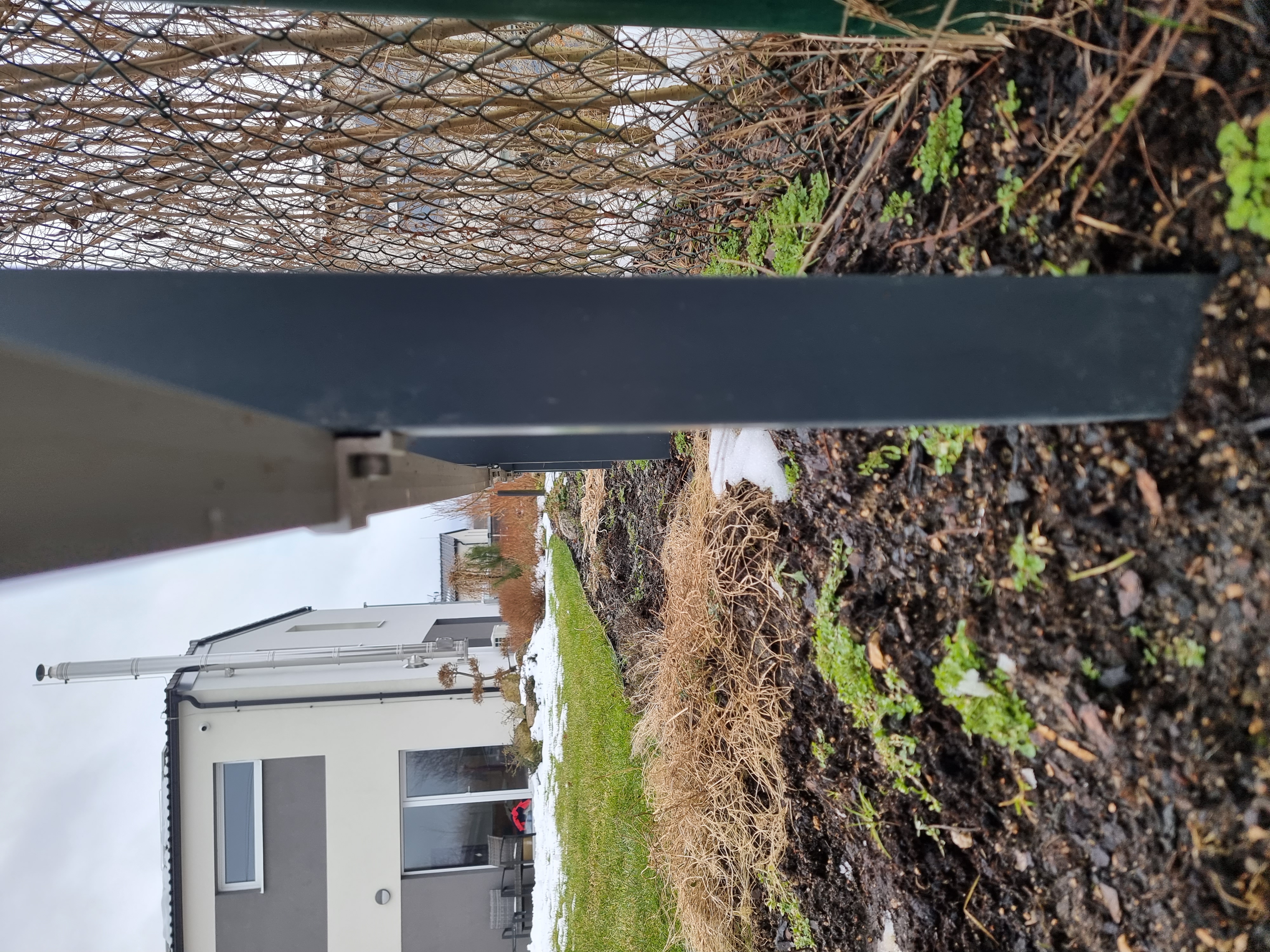

Pánové celé jsem to osahal a nikde žádná ďubka po díře od čehokoliv. Zezadu čisté jak lilie. Ale všimnul jsem si, že ten panel a i vedle má uplnou bouly. Ten hliník profil se úplně kroutí. Ty sloupky jsou ocel 6x4 tam ten vzkrut nenastane neprohýbají se, nebo fakt malej. Navíc největší vychry to vydrželo a udělalo to až teď v zimě kdy tady nefoujakalo. Další nálož fotek zasílám a klidně nějaký nápady sem hoďte.
Náhradní panel je již na cestě do deku, ale nechci to moc opakovat. Nevím jestli hodit přes ty sloupky zezadu profil se co je hodí do lajny, ale nemám pocit, že by to tomuhle pomohlo, nebo jo? Prakticky je to uchycené jak si to výrobce přeje, jen jsem to navíc spojil s tím vedlejším a to byla asi hlavní chyba. Nevím jestli je ta boule vidět, ale je to víc jak 1cm.
Na střeše tak prohnuté rozhodně nejsou a ty dva novější na plotě taky ne. Ty dva starší jsou podobné.
PS: kdyby někdo ten panel zdarma chtěl, tak je funkční a v Liberci. Chtělo by to alespoň nějakou UV odolnou folii kvůli vodě. Dovézt to můžu někam po cestě Liberec-Boleslav.

Dle mě asi rozdílnou diletaci železa a hliníku,dal bych to na nějaké sinentbloky a mezi sebou nespojovat, nebo pomocí S držáků mezi panel a ten FE sloupek.Dagus píše:Pánové celé jsem to osahal a nikde žádná ďubka po díře od čehokoliv. Zezadu čisté jak lilie. Ale všimnul jsem si, že ten panel a i vedle má uplnou bouly. Ten hliník profil se úplně kroutí. Ty sloupky jsou ocel 6x4 tam ten vzkrut nenastane neprohýbají se, nebo fakt malej. Navíc největší vychry to vydrželo a udělalo to až teď v zimě kdy tady nefoujakalo. Další nálož fotek zasílám a klidně nějaký nápady sem hoďte.

Jestli se to stalo samo, tak až to odsroubujes, musely by být stopy na tom hliníkovém rámu panelu. Spíš to ale vypadá že si na to někdo posadil kamarádku, když šli že zábavy...

Ale já to mám koncovým Z držákem prodělané. Jakože dilatuje ten sloupek nahoru dolů víc než hliník a to takhle šíleně prohlo panel? Mezi sebou byli klasicky omegou, ze zadu velkoplošná podložka. Kam by jsi umístil ten silentblok? Není divný i to, že ten panel má na sobě v místě skla tu bouli největší? Napadá mě maximálně, že by to to Zdko podrželo a ten sloupek se zkrátil víc než hliník/sklo a tak se sklo prohlo a nevydrželo. Ale to na první pohled z gauče nevypadá. Je fakt, že jsem to šrouboval " na těsno" při 25°C a bylo i -15°C. Jdu googlit ty roztažnosti. Trochu mi přijde, že kdybych to udělal víc forově, tak by tomu bylo líp.

Tipuji na vysoké namáhání (rámu) panelu protože to uchycení rámu je moc tuhé.

Vzhledem k tomu že ty sloupky jsou vůči sobě fixované vlastně jen tím panelem, mohlo by to být pohybem těch sloupků vůči sobě vlivem promrznutí zeminy, to má nepředstavitelnou sílu.

Hmm to by mohlo mít vliv ta zemina, ale co by bylo řešení? Kompletní zavětrování? Panel přesunou na další konstrukci která bude víc vachrlatá?
Tepelná roztažnost tam rozdíl je, ale ne tolik.
Posadit sousedku nebo jiné vandalské kousky jsou tu nemožné, je to mezi zahradami a jsme daleko od všeho, tím to nebude. Napadl mě kamínek od sekačky a že se to propsalo až teď, ale bude to nějaké namáhání, ale jak se teď tomu vyvarovat?
Ještě to mohl udělat krtek
letos je tu nový.
Ale zas proč by ten panel byl takhle do luku sám o sobě? Pamatuju si že úplně rovný nebyl, ale tohle mi přijde dost. Může to být prohlé přepravou a v zimě to udělalo tohle?

Nejsem statik ani odborník na dynamické jevy, ale ta plocha proti rozběhnutému větru bude teda dost velký záhul.
Jen taková zkušenost se stabilitou země.
Předpokládám, že jsou sloupky klasicky zakopány a zabetonovány.
Bydlím na řečišti. Cca od 1 m začínají písky a pak štěrky... Voda ve studni v hloubce cca 2,8 m.
Podsklepený RD, obytné patro a další patro a pak půda. Stavělo se v +/- 1955 byl a přesně vodorovně. Po 50 létech jsme dělali plot a zjistili jsme, že je barák o 5cm nakloněný. Šlauchváha přece nekecá... Je pořád stejně přesná jako před 50 lety...
Vjezdová brána s brankou je ukotvena do nějakých duralových sloupků o průměru cca 120 mm zahloubených min 80cm a zabetonovaných. Nějaký vojenský materiál...
Po 20 létech se vzdálenost mezi sloupky roztáhla asi o 4 cm. Musel jsem doplňovat doraz na zámku a posouvat panty. Hurá mám větší pozemek...
Jen jsem chtěl upozornit, že na takové vzdálenosti budou působit různé "záhadné" síly a samozřejmě teplotní roztažnost. Je potřeba s tím počítat a umožnit dilataci a eliminovat možnost nevhodných napětí.
Třeba se najde odborník, který by to dokázal více zdůvodnit.

Toto taky vidím jako velkou pravděpodobnost, to mě nenapadlo. Navíc když na panel svítí slunce, tak ten rám mohl mít větší roztažnost, ty sloupky se mohli různě nahýbat dle teploty zeminy a jelikož sloupek je hodně pevný, tak to Al rám panelu nevydržel a sklo prasklo.Charlie_XZ píše:Vzhledem k tomu že ty sloupky jsou vůči sobě fixované vlastně jen tím panelem, mohlo by to být pohybem těch sloupků vůči sobě vlivem promrznutí zeminy, to má nepředstavitelnou sílu.

No úplně reálně vítr se proti tomu nerozbíhá. Za plotem je živý plot který to brání a dynamika pohybu nebude problém. Respektive žádné namáhání pořádně nebylo. Jediné co mě nenapadlo bylo to namáhání různými silami u tání mrznutí, ačkoliv voda je tady tak asi 60m hluboko a všude je perk a je to do nezámrzu betonováno (min 100cm). Když to dám na silentblok, tak aby mi ho to zas neutrhalo
Má smysl udělat přes celé hliník profil a na to přidělat panel, ale zas bude uchycen jen za kratší strany

Budeš to muset všechno sundat, na sloupky namontovat profily a na ně teprve panely. Bude to mít možnost uhnout a nebude to dělat pnutí ve skle. Tak to mám já, nedělá to nic. Ale mám panely s rámem 45 mm.

No ty jo tak nevím. Když tam dám profily, tak pnutí nahoru dolu to bude mít přeci furt stejný. Pokud jeden spoupek pojede nahoru rychleji jak druhý, tak to přeci vodorovný profil nemá šanci udržet. To by tam muselo být hodně solidní větrování. Když tam dám silentblok, tak ho to maximálně skalpuje, ale asi to má větší šanci na přežití.

Tak a teď babo raď. Silentblok drahý jak čert. Sic to není 5tis jako za panel, ale i tak je to 60Kč kousek+ práce. A to ještě jde o to, jestli je to dostačujicí, aby to neurval vítr. Planoval jsem 4x silentblok 40x30mm m8 https://www.rubber.cz/silentbloky-typ-t-provedeni-b
Uvidíme, objednal jsem 16ks, tak snad to nebudu muset celé předělávat a budu moct použít stávající m8 díry:)

Možná by pomohlo podložit panely gumou. Prodává se antivibračni gumová podlozka pod pračku. Z toho by to šlo třeba neřezat.

Tu mám i v práci a v bauhausu taky, ale kde není vůle, tam podložka nepomůže. U mě není vůle nikde
