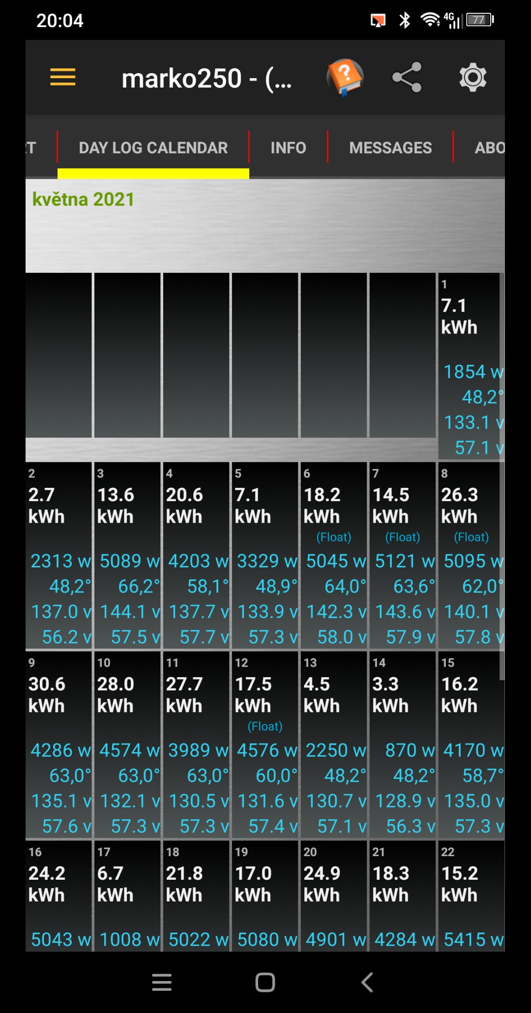

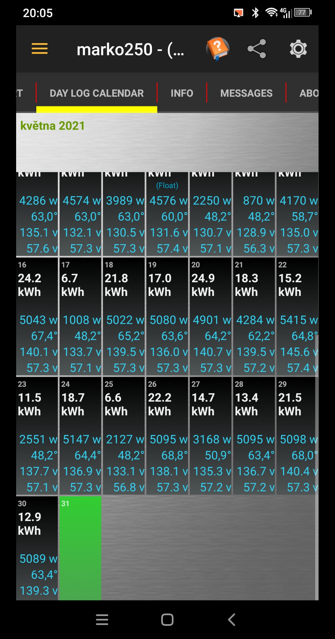

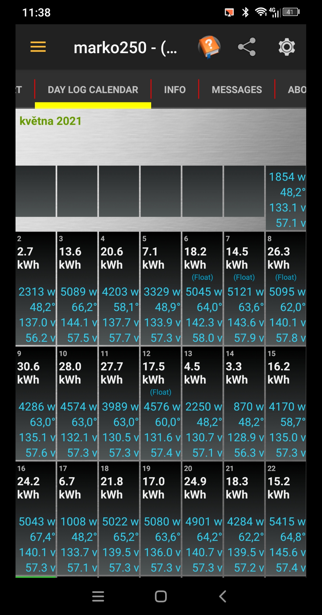

Re: Poloostrov do 4KWp /2015

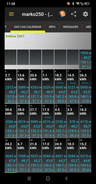

Za měničem 24.540MWh to znamená ,že za květen bylo spotřebováno 818kWh.Jinak je to jako na houpačce s počasím,ale těch 10kWp to dává s přehledem.
Výroba JZ střechy 4.6kWp:

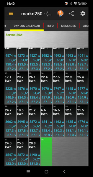

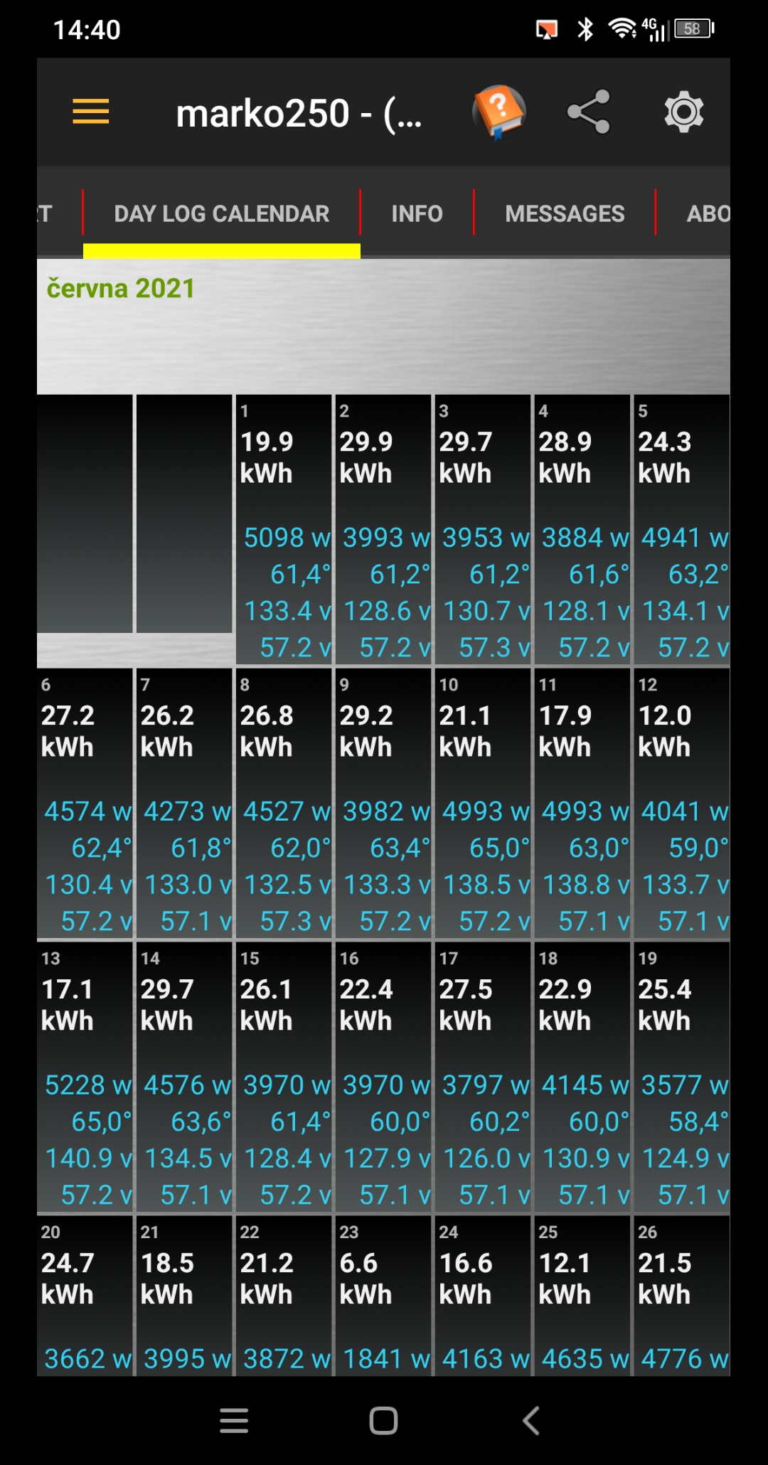

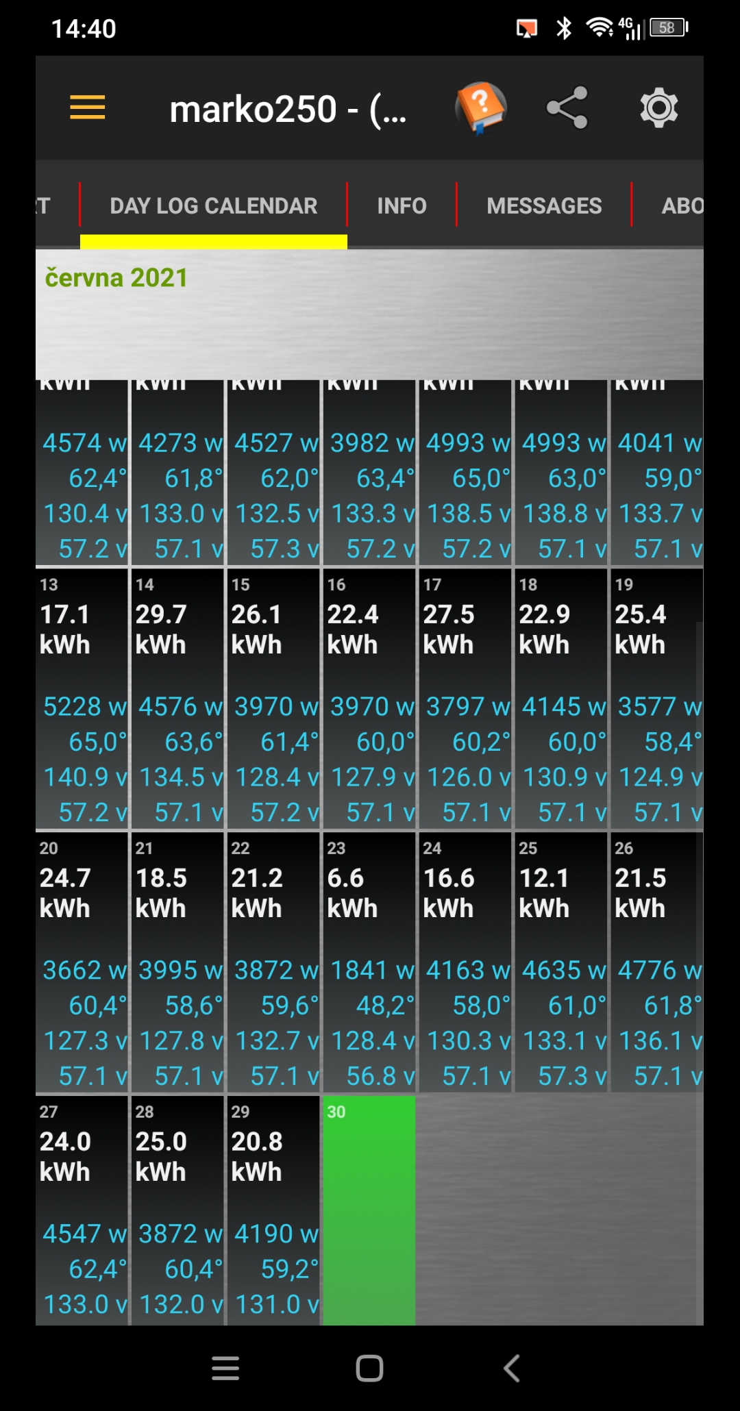

25 651 kWh za měničem ,za červen tedy 1 111kWh spotřebováno.Výroba JZ střechy(4.6kWp) za červen:

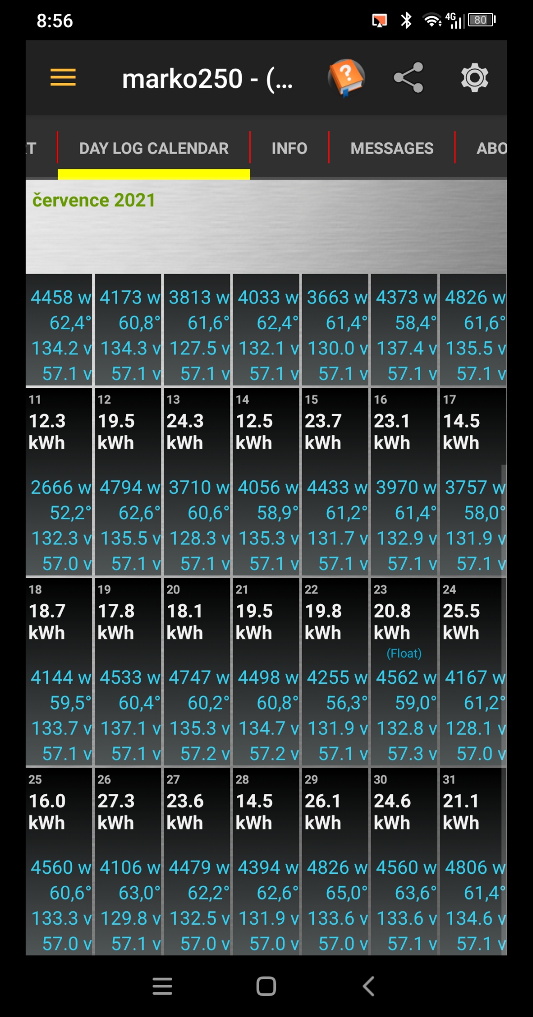

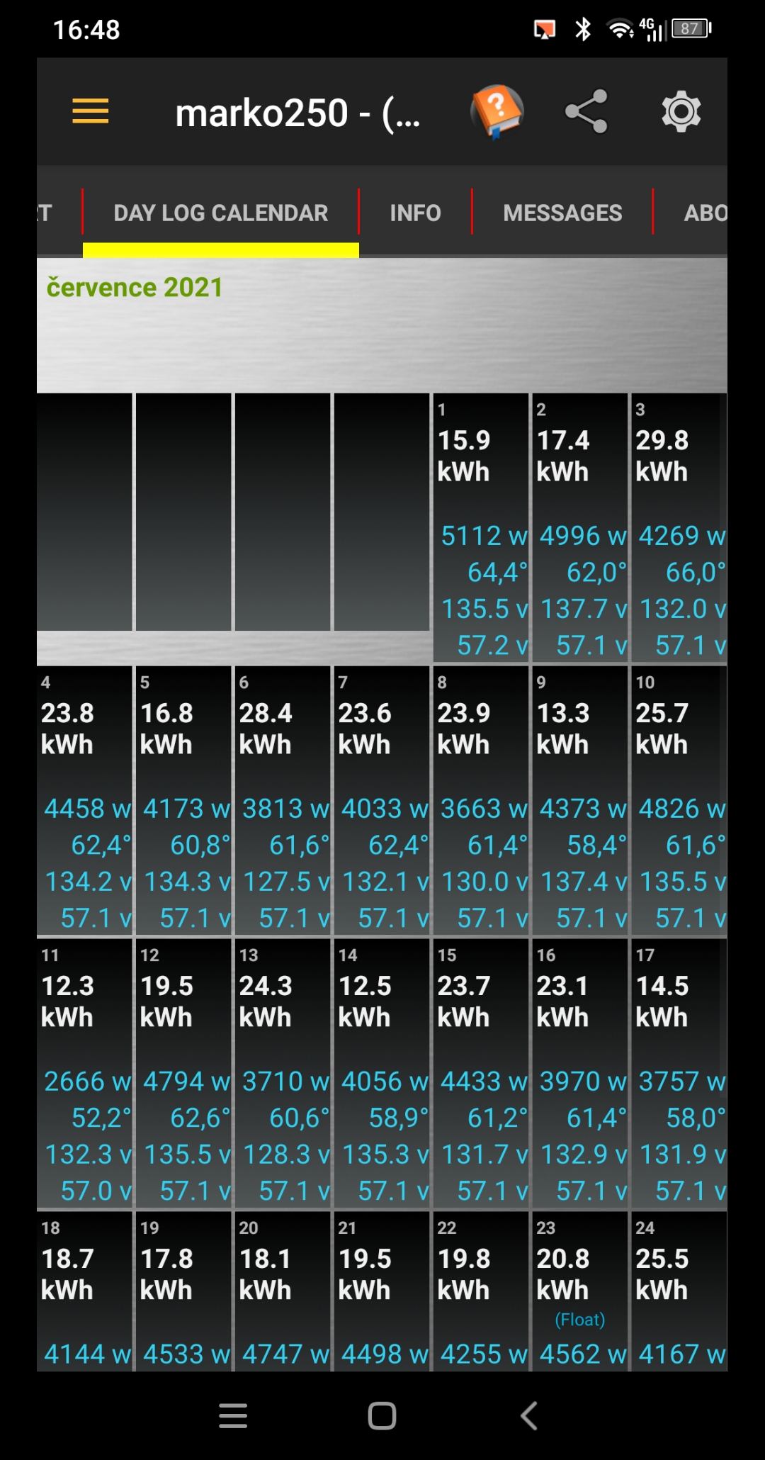

Uběhl červenec a za měničem je 26 580kWh,tedy za tento měsíc spotřebováno 929kWh v AC.
Výroba JZ střechy:
Výroba JZ střechy:
