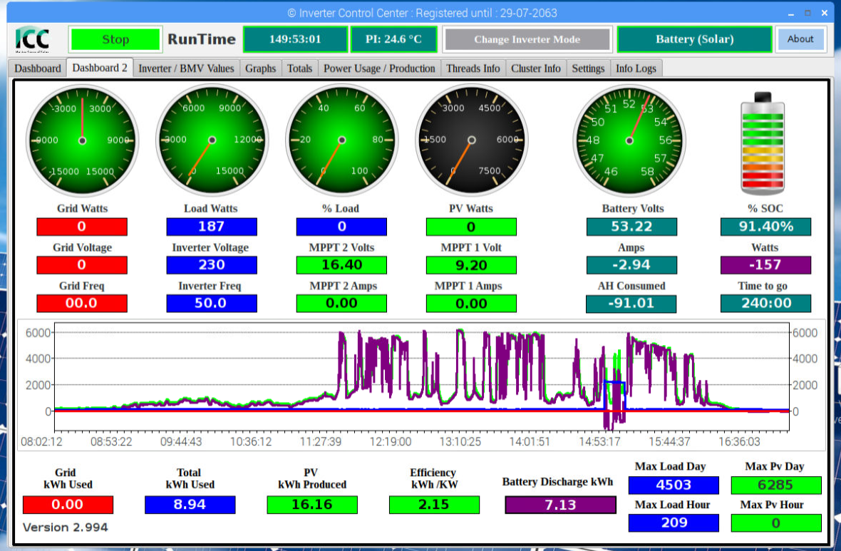

zatím jenom takhle...NOPARasito píše:Cau, tak se pochlub svoji vyrobou z trackeru, at nam ukazes co to muze prinest lupnout to na pohybovadlo.
Predem diky.
lepší se mi zatim tenhle tyden nepovedl. pořád chčije .
Ale pro představu to snad stačí. dopoledne bylo zataženo, odpoledne občas vykouklo slunce.
ale myslím že pro představu jak se chová jednoosý tracker to stačí.
křivka jde rychle nahoru, pak se drží cca stejně a večer zas rychle klesne.
udělá to takovou rovinku , na konci to už ořezavala baterka , měl jsem plno. screen jsem ale dělal až pozdě večer a už bylo zas z baterie ubráno. zbytek dat je vidět na fotce..

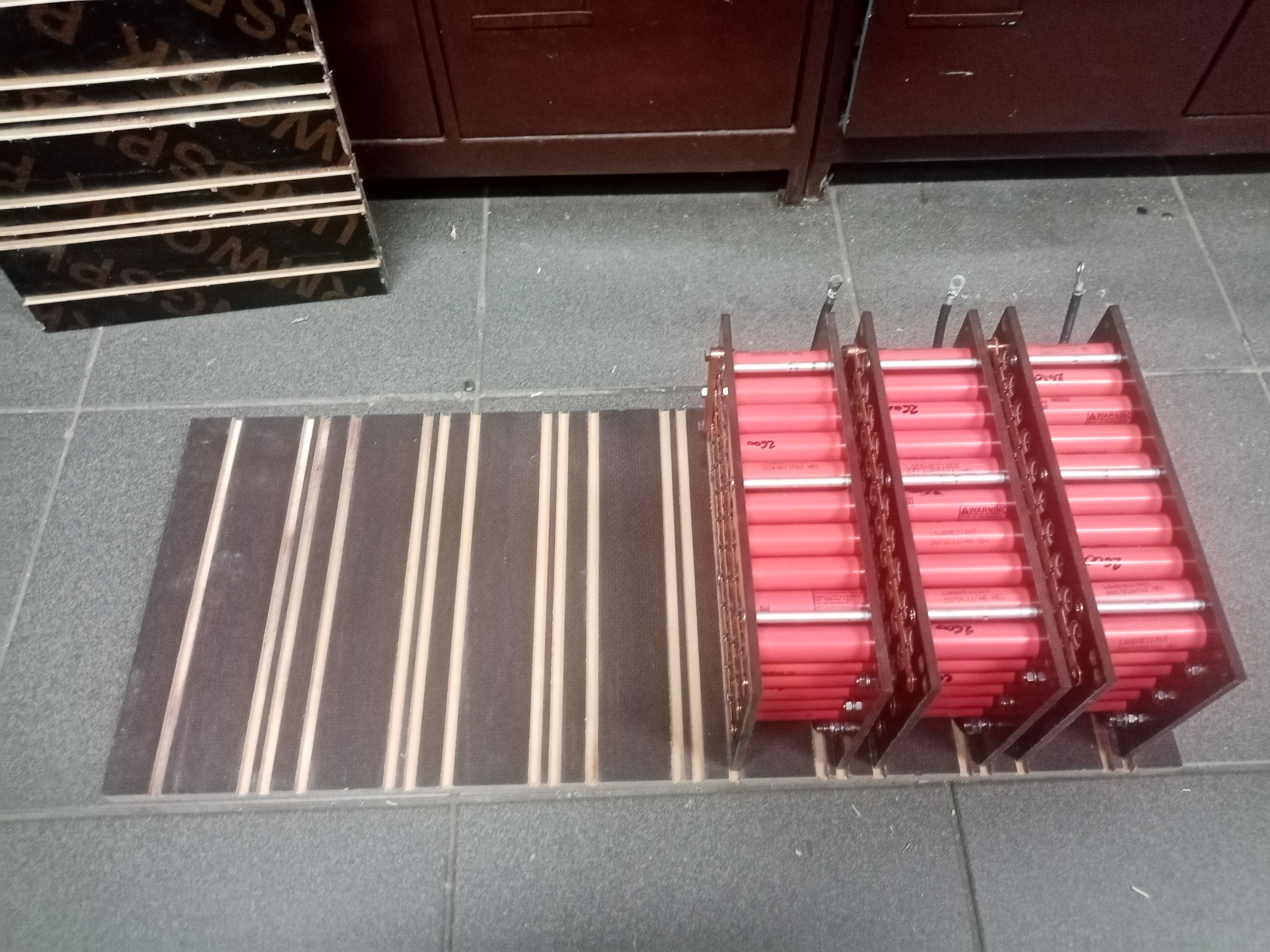

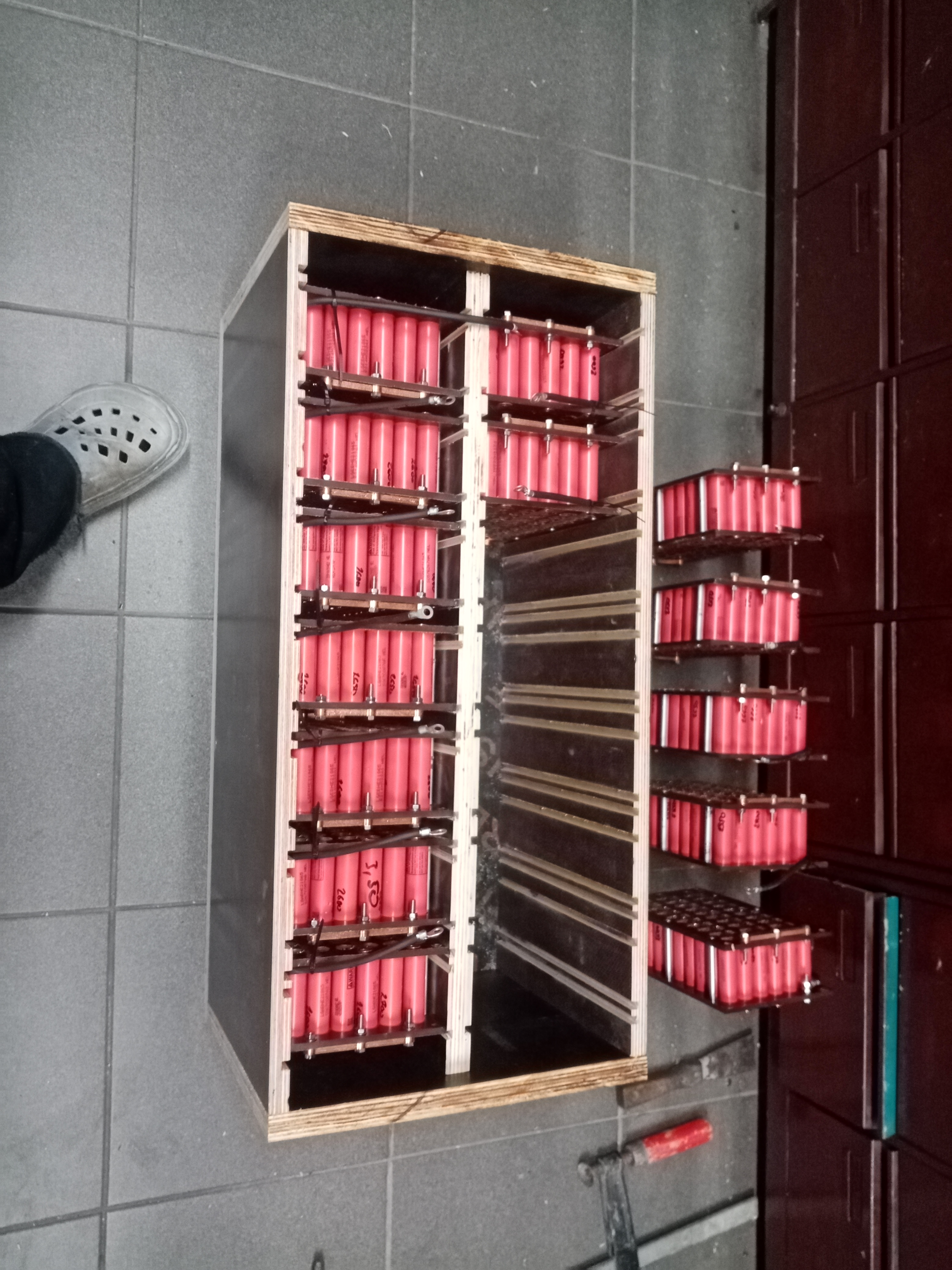

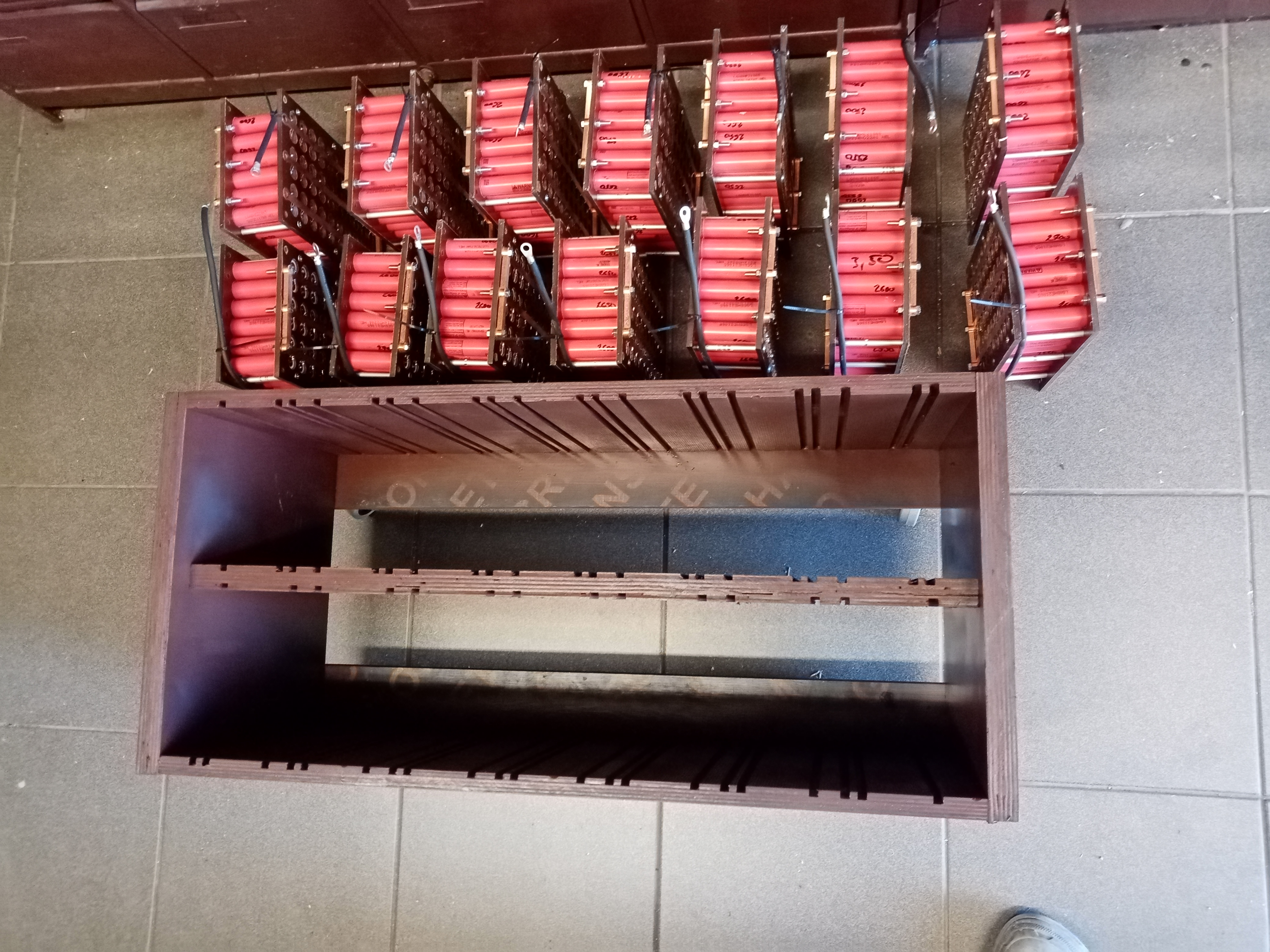

Ahoj, dělal jsem další baterie , ale do boxu . pod měniče se jich vejde jenom 6ks tak jsem si udělal box na članky samostatně. zatim jenom provizorně s překližky. pak to bude original s pertinaxu .. až budou v práci nějaké odpady..
Posílam par fotek.
princip je jednoduchý a patrný z fotek. Box ma i kolečka , ale ja ho unesu plný i sám v rukach.
tyhle boxy budou pak 4ks. ma papírově 7,7kWh. budou se na sebe stohovat.. články jsou v drážkach ..
A už i fachčí v sistemu. jsem stoho celkem nadšený, jednoduchá manipulace, vyměna članku a tak celkově.
