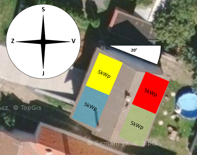

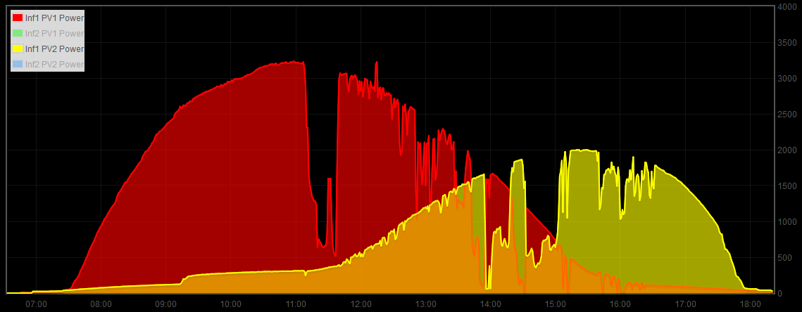

Vážení kolegové akademici,
dovolte, abych se s Vámi podělil výsledky experimentu: Efekt mírného odklonu panelů od optimálního směru
Mí věrní čtenáři vědí, že Youdova ostrovní laboratoř má střechu orientovanout tak hloupě, že dvě pole panelů koukají na Východ, zatímco druhá dvě pole směřují na Západ: Ovšem pozor: Východ ve skutečnosti není pravým Východem, stejně tak Západ není úplně stoprocentní. Celá budova laboratoře je totiž natočena o 20 úhlových stupňů. Člověk by řekl, že 20° není 45 ani 90 a že se to tudíž snad ani nemůže projevit. To je však mýlka!
Pro tento experiment jsem porovnal dnešní výkon červeného a žlutého pole, z nichž každé má 5kWp, viz obrázek výše. Jelikož můj softwarový vytěžovač stojí za houby a nemá spojité řízení výkonu, nedokáže z panelů vyždímat skutečné maximum. To by však pro účely porovnání nemělo až tak moc vadit.
Až vytěžovač vylepším, uděláme kontrolní měření
Zjištění:
1) Červené východní pole podává díky 20-ti stupňovému natočení k Jihu o trochu lepší výkony, než kdyby koukalo na čistý Východ.
2) Žluté, západní pole, tím že je oproti čistému Západu natočeno 20° na Sever, podává výkony znatelně horšíČervené pole tedy mělo dnešní maximum 3.2kW z 5kWp.
Žluté pole pak maximum 2kW z 5kWp.
Poučení pro ostatní:
- Stavíte-li nový RD, nebo konstrukci, určitě nechte panely koukat na Jih.
- Musíte-li z nějakého důvodu osadit jen Východ-Západ, počítejte stím, že každý stupeň odklonu směrem k severu se znatelně projeví.
- Zatímco v létě bude rozdíl malý, v zimě se kvůli nízké elevaci Slunce nad horizontem, pozdějšímu rozbřesku a dřívějšímu soumraku tento rozdíl projeví mnohem více.
Ideální orientace panelů na střeše RD z hlediska vysokých zisků a co nejdelší doby oslunění je asi Jihovýchod+Jihozápad. Bohužel, RD se většinou staví na půdorysu obdélníka, nikoliv trojúhelníku
Youda

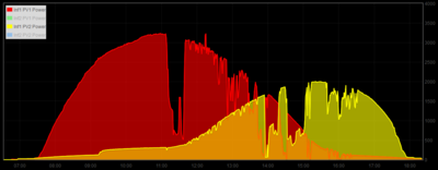

Zjištění:
Youda

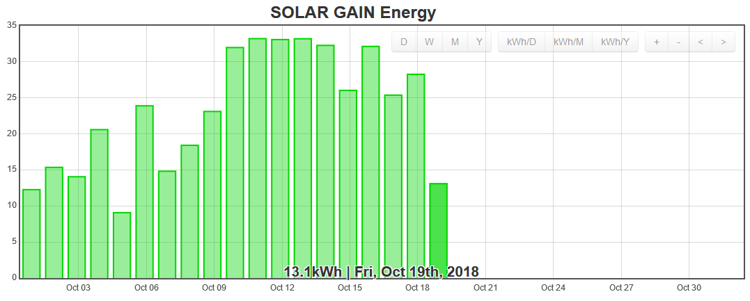

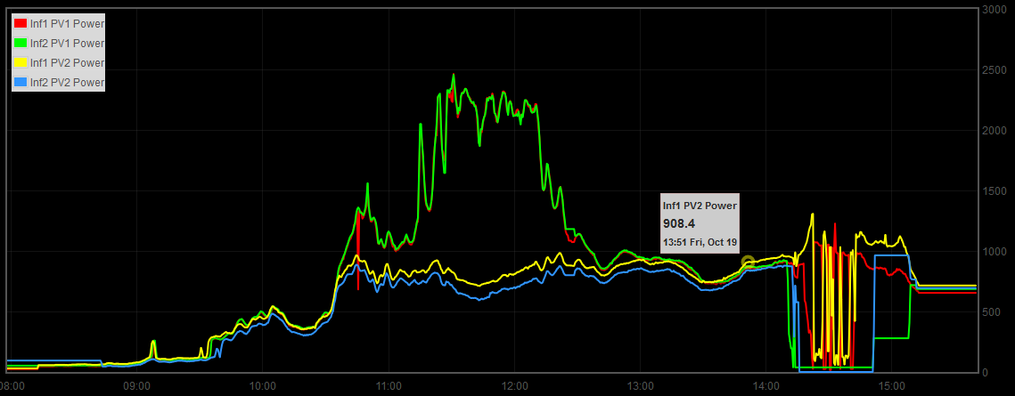

Vážení přátelé,
kolega akademik mne požádal, abych se podělil o zkušenost jak panely vyrábějí, když je venku hnusně. Jinými slovy, "jak efektivní je přepanelování". Včera bylo u nás celý den škaredě a ambientní světlo. Slunce vykouklo ven až před obědem a ve 13h už bylo opět zataženo: Jak jistě víte, 5+5kWp panelů mi kouká na východ, 5+5kWp na západ. To, že panely vyrábějí pouze z rozptýleného světla, je na grafu poznat vždy, když východ i západ sledují stejnou výkonovou křivku. Podmínkou navíc je, že zároveň musí docházet k ideální spotřebě výkonu z panelů, například k nabíjení baterie.
Komentář ke včerejšímu grafu je tedy tento:
- 08:45 - 10:45 rozptýlené světlo
- 10:45 - 12:30 přímý svit slunce na východní pole
- 12:30 - 14:10 rozptýlené světlo
- 14:10 - 16:00 rozptýlené světlo (jelikož v tu dobu již nebyla spotřeba, MPPT přestal vytěžovat panely)
Pokud by bylo rozptýlené světlo opravdu celý den, lze z grafu tušit že výkon každého 5kW stringu by se pohyboval v rozmezí 700-900W, dohromady tedy cca 3,4kW z 20kWp.
Spotřeba na AC straně byla 13kWh: InfiniSolar1 vyrobil 11kWh: InfiniSolar2 vyrobil 9kWh: Vyrobeno celkem 11+9=20kWh.
Rozdíl 7kWh mezi výrobou a AC spotřebou tvoří z 95% objemu vlastní spotřeba tandemu InfiniSolarů, která je 6kWh/24h (250W 24x7).
Na provoz běžných elektrických spotřebičů tedy 20kWp panelů zatím stačí. Elektrická podlahovka už se stím ale krmit nedá.
Na základě dosavadních zkušeností jsem zatím dospěl k tomuto názoru:
- Přepanelování samotné nic neřeší.
- Kromě panelů je třeba doplnit i větší baterie.
- Když už se někdo rozhodne přepanelovat, je lepší nepoužívat žravé all-in-one krabice, ale raději zvolit kombinaci samostatných efektivních reglů a k tomu jeden menič s vlastní nízkou spotřebou.
-> Takže u mne je vlastně všechno špatně

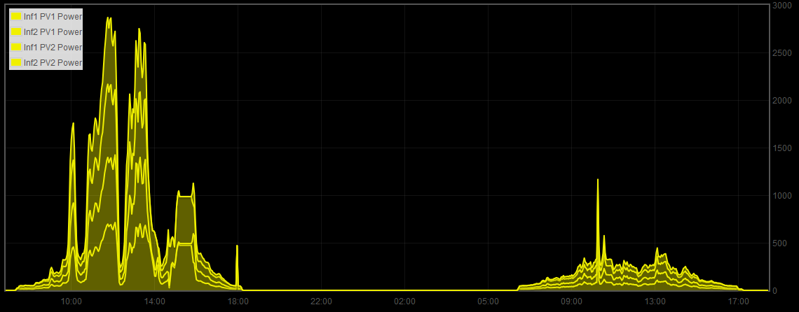

Vážení přátelé vědy, drazí kolegové,
dnes to u mne byla totální katastrofa! Celý den pršelo a bylo zataženo tak, že MPPT vstupy vůbec nezabraly. Zatímco včera panely vyrobily 9kWh, dobily baterku do plna a ještě trochu nahřály bojler, tak dnes mi z 20kWp panelů vylezlo ubohých 2kWh. To nestačilo ani na pokrytí vlastní spotřeby měničů, natož na dobití baterky nebo cokoliv jiného
Srovnání včera vs. dnes: Vypozoroval jsem zajímavou věc: déšť v kombinaci s rozptýleným světlem vždy totálně zabíjí výkon panelů. Jako by ta voda v atmosféře absorbovala právě tu vlnovou délku slunečního záření, na kterou panely jedou při ambientním světle.
Za těchto situací musím přiznat, že je ideální Kodlův systém, kdy se baterka plní z reglů (které samy žerou jen když svítí) a spotřeba se realizuje jako DC. Nebo aspoň systém se samostatnými regly, kdy by člověk úplně odpojil měniče a počkal pár dní až se baterky postupně dobijí.
