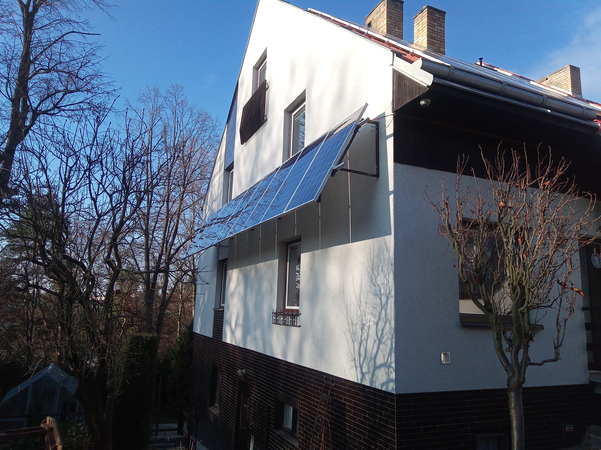

Re: FVE s modulárním (rostoucím) uspořádáním.
Dobrý den.
Dávám sem foto jižního modulu FV panelů. Ve výrobě se projevil tak 50% ním nárůstem výkonu.
Ještě mi zbývá dodělat bojler, pak bude hlavní část stavby FVE dokončena.
Dále mne bude čekat postupné vylepšování baterkarny, někdy v budoucnu možná čtvrtý modul panelů.
Též budu postupně řešit agregát. Současný třífázový prodám a místo něj pořídím silnější jednofázový. Vzhledem k tomu, že v domě se na vytápění používá zemní plyn uvažuji o agregátu s možností spalování zemního plynu (samozřejmě i benzínu). Máte někdo zkušenosti s takovýmto agregátem a jaký mi doporucite?
Pěkný sklon,to dříví bych už dávno sejmul před něma
.Centrál je spousta na plyn,to bude jen o peněžence a výkonu.
Díky za pochvalu. S tím dřívím bohužel nemohu nic dělat.. Je to městský park s chráněnou lipovou alejí. V tuto roční dobu mi způsobuje cca dvou až tříhodinovou výluku než se slunce dostane prolukou na západní panely.
Co se týká EC, mám na mysli EC střední třídy s benzínovým motorem s možností přestavby na zemní plyn. Výkon uvažuji tak 2 až 5KW (rozpětí nechávám protože nemám představu vyráběného typu a také dle financí). Beru ji jako záložní zdroj pro případ výpadku DS a současného nefotovoltaickeho počasí.

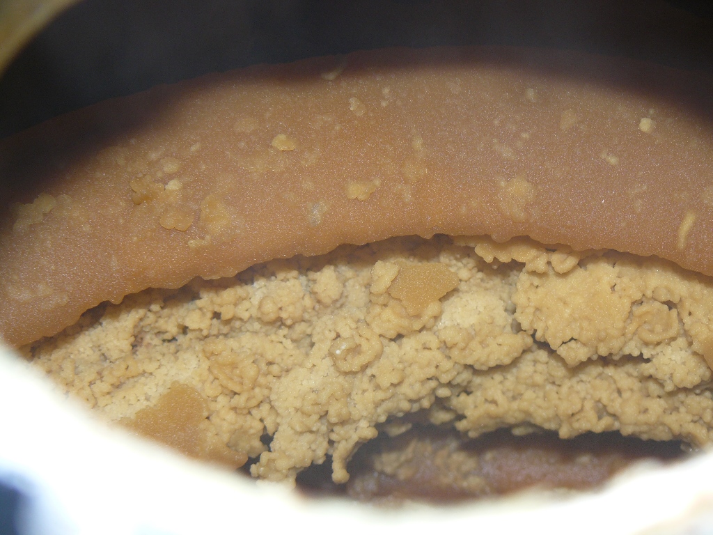

Ve vodě máme tolik vápníku, že mi pod mírně kapajícím kohoutkem u boileru ze země narostl stalagmit a z kohoutku stalaktit, do stalagnátu chybelo už jenom půl metru
, tj krápníky měly cca 0.5cm za pár let
- xmasin
- Příspěvky: 1773
- Reputace:103
S tvrdou vodou mám svoje zkušenosti, podle posledního rozboru mám v 1L vody 200 mg vápníku a 70 mg hořčíku. Co takováto voda dokáže udělat v bojleru ilustruje přiložená fotografie výměníky nepřímoohřívaného bojleru po 10ti letech provozu.
Bojler byl nakonec slušně vyčištěn cca 5 kg kyseliny citronové rozpuštěné ve 100l vody a nainstalován katexový změkčovač vody, od jeho instalace není s tvrdostí vody problém.
