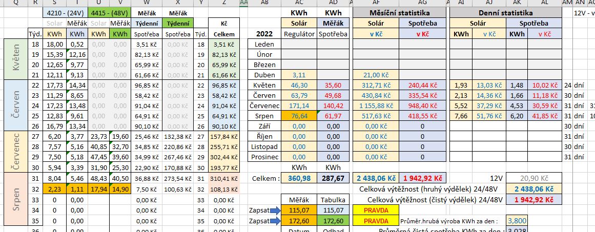

Re: Mikiki elektrárna
Jen malá ukázka mé statistiky FE č.1 + FE č.2
Vše je ale zatím jen v Excelu.
Výtěžnost by mohla být i vyšší
Ale nestačíme špinit nádobí a bláto taky nyní není
Asi tu statistiku upravím do jiné podoby ale prozatím mi to stačí
Už mám na stole Raspberry PI s monitorem, tak to pak nějak zakomponuji do dílny.
Cena je vypočítána z vyúčtování dodavatele - tzn. ve stávajícím tarifu.

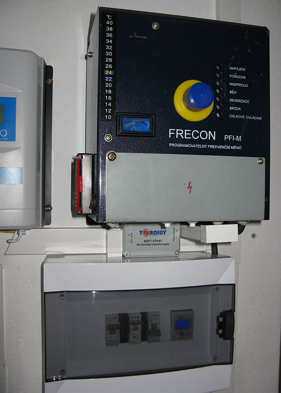

Taky Vám, kdo máte zvlášť toroidní trafo (3000W) tak brumlá/vrčí?
Tímto trafem jsem vyřešil ten můj problém a nyní mám v síti TN-C - ale trošku mi narostla spotřeba
Teď jsem na vážkách .... bude mi ta spotřeba navíc (cca 45W) a brumlání vadit nebo ne

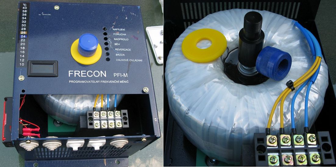

Trafo je v bedně od frekv. měniče a je na desce POM silné 3cm (zelená).
Je tam i teploměr z PC - napájen z akku Li-ion 18650
Tak do trafa jde asi 50Hz, takže samozdřejmě se těch 50Hz může všelijak projevovat. Různé krabice a plechy mohou hrát těmi 50Hz. Nízké frekvence se omezují těžkými hmotami na bázi butumelu co se na plechy lepí(používá se v autoaudiu).
Trafo jsem vyndal z plechové bedny, dal na zem (podkladové desky z PVC) zapojil a ...... pořád vrčí/brumlá jako bylo na zdi.
Prý by trafo v případě zapojení nemělo být skoro slyšet ani vydávat žádné divné zvuky, tak zítra zavolám výrobci/prodejci a uvidím.
Každé trafo z principu bručí na 50Hz.
A bručí míň čím lépe jsou stažené plechy a zafixované vodiče.
Jinak proč to tam cpeš to vyhoď k ničemu to není, prostě L od měniče uzemni, nevím proč s tím máš problém?
Chlapi dnes jsem řešil to mé toroidní trafo 3000W.
Jel jsem cca 120km tam + 120km zpět přímo k výrobci, chtěl jsem radši být u toho osobně než posílat a čekat.
U výrobce v jejich dílně vyndám trafo a zkoušíme.
Trafo nevydalo ani hlásek a vše fungovalo jak má - a to jak z DS, tak i nějakého zdroje co měli v dílně na testování.
Přijel jsem domů a na DS (společně s soft-startem) trafo funguje a opravdu neznatelně bručí.
Ale tak že jsem musel mít hlavu až u něj abych něco slyšel.
Připojím trafo za měnič FE č.1 nebo FE č.2 , samozřejmě přes soft-start a vrčí jak blázen.
Prodejce mi tvrdil, že nemusím mít čistý sinus co mi jde z měniče ale takové jakoby kostky (modifikovaný sinus???) a to může dělat tento problém.
Došel jsem do bodu, že asi tak jak jste mi radili už kdysi - spojím N + L a bude.
Trafo dám do šuplíku, možná ho i prodám - bude jej třeba někdo shánět.
To jsou ty měniče od Epeveru tak blbé - to je nikdo nepoužívá pro napájení jemné mechaniky atd.?
Co jsem tady četl tak je asi dost uživatelů co jej mají.
