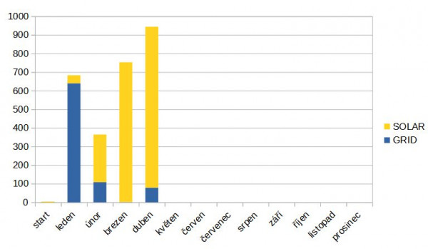

dnesni odecet.
narust asi 370kwh za duben je to tepelne cerpadlo. topime fest. manzelka prisla na to, jak levne je tim topit, a vubec to nesetri. dole nastaveno 24°C
a ted byly v dubnu nejake dost zamracene dny ... ale i tak... zatim duben 92% autarkie

- Příspěvky: 7119
- Reputace:700
Re: Upírovo doupě - Poloostrov
Já jsem pořád mimo síť někdy od poloviny února, el už nespotřebuju.Tady je vidět velká tepelná ztráta tvýho domu.ViktorEX píše:dnesni odecet.
Jinak jsem se tebou nechal inspirovat a objednal klimu mulitisplit 3+1 Sinclair,hlavně na letní chlazení 26.4 to přijdou montovat.Tím budu přitápět někdy do půlky listopadu.
