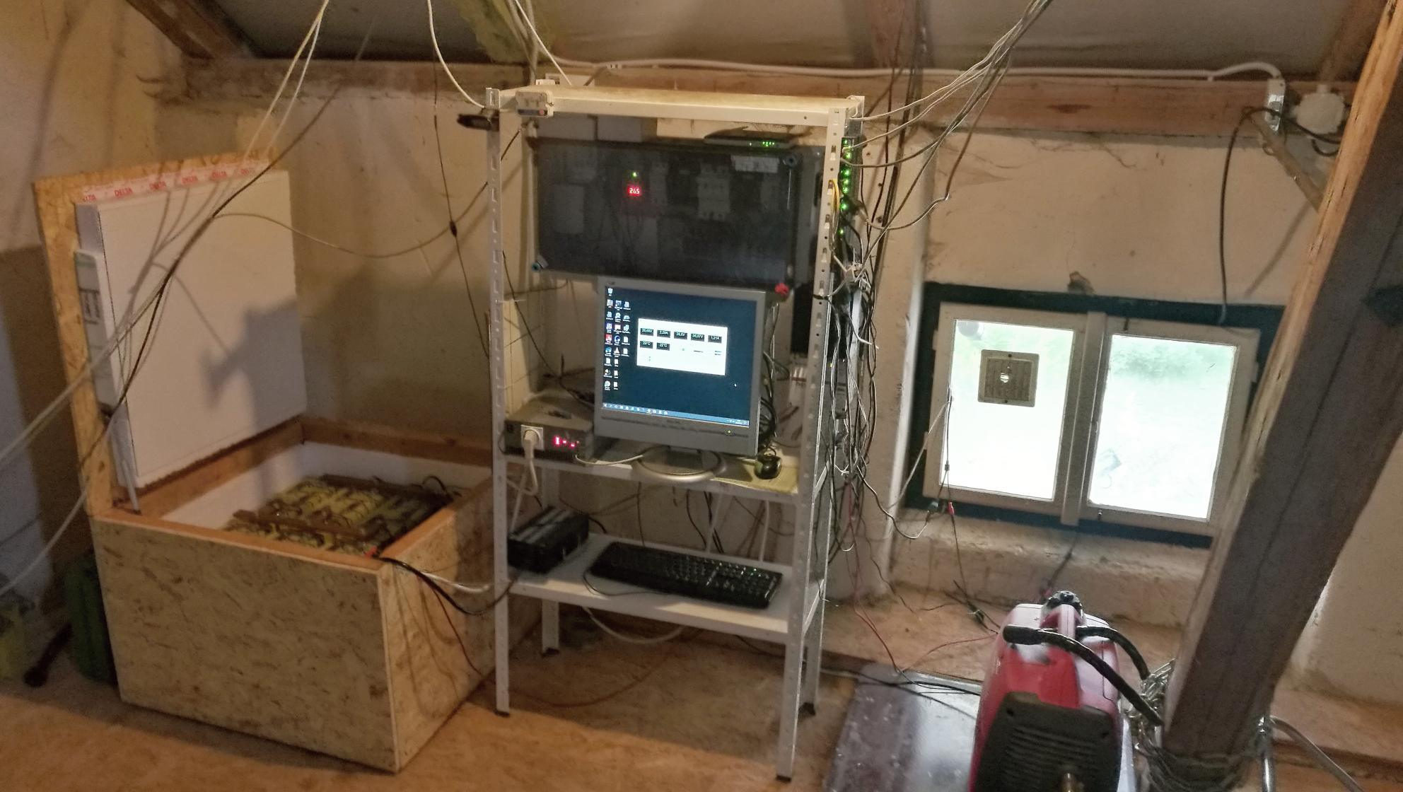

Děkuji za odpovědi. Snažím se holt těm bateriím udělat co nejvíce "dobře", aby vydržely samozřejmě v mezích mých možností. A jak čtu text po sobě, taky to není úplně na jedničku. Zkusím to tedy "polopatě".
Můj ostrovní systém se v základu skládá z: + 4 ks panely SUNTECH 255W; zapojené 2x v serii a to pak paralelně
+ regulátor Morningstar TS-MPPT-60 Tristar Mppt 60 A
+ baterie LiFePo4 60Ah celkem 32 ks; 24V(29v) systém, tedy baterie 8 v sérii a takováto série 4x paralelně. Přitom uprostřed jsou ty bloky spojené paralelně také. + na každém jednom článku použit pasivní balancér 3,6V, 1,7A
+ měnič 24V na 230V; 1500W, špičkou 2000W
No a aktuální změny:
+ na baterie jsem vyrobil izolační bednu, do které baterie zavřu na zimní provoz, kde mám občas i -20°C (proč to nemám ve sklepě jsem vysvětloval v jiném vláknu)
+ i v zimě ale svítí občas sluníčko, proto plánuji vytáhnout ty pasivní balancéry ven z bedny.
+ Při aktuálně plném osvitu dávají panely do baterií až 37A, tedy cca. 10A na každou větev
+ Všech 32 ks baterií má aktuálně vzorové napětí 3,30 V. Při 100% zátěži 10-15min (vysavač) se žádná nepohnula ani o tu setinu Voltu. Přitom jsou různého stáří, podle toho, jak jsem postupně dokupoval.
No a začal jsem uvažovat o lepším zajištění provozu pro baterie, než jen pasivní balancér. Co mi doporučíte, co pořídit, aby baterie fungovaly v novém uspořádání co nejdéle? Asi jsem pochopil, že se na to v podstatě nedá pořádně odpovědět a že rozdílové napětí na balancérech je vlastně taková chemie neurčitosti. Ale nějak bych to chtěl rozseknout.

Na té první fotce je vidět - v rozvaděči mám nainstalované napěťové relé - vypíná/zapíná podle nastaveného napětí - a to mám právě propojené na bistabilní relé, kterým odpojuji měnič. Do velkého stykače na baterie se mi zatím nechtělo, tam mám aktuálně jen pojistky. Ale zapojit ten Cellog včetně nějaké SMS, to by šlo, je tam jak PC s USB, tak i další GSM krabička, co to ovládá. Aktivní balancování, to ještě zauvažuji. A ještě mi vrtá hlavou ten polystyren. Asi zkusím vnitřek udělat z nějakého plechu nebo jiného nehořlavého materiálu... pro lepší pocit.rva píše:pasivní nechat a doplnit celllog... A optimálně přidat aktivní balancování.

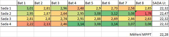

Ráno jsem se dobře nasnídal a vyrazil k baterkám
. Když už vymýšlím všechno možné, chtěl jsem zjistit, jak jsou zdravotně na tom. Odpojil jsem panely a naopak zapnul 1000W opalovačku. A nemaje Cell Log8, měřil a čekal a měřil a čekal. Výsledek:
1. Pokud beru jako jmenovitou kapacitu článku 60Ah, tak mám serio-paralelně instalováno celkem 60Ah*4=240Ah v serii 8 článků, tedy 3,2V*8=25,6V. Jmenovitá výkonová kapacita tedy 6,1 kW
2. Postupný pokles napětí na bateriích při zátěži 1000 W (přesně, zapnul jsem k tomu zářivky) můžete vidět ZDE.
3. Wattmetrem změřený celkový odebraný výkon 5,06kW. Předpokládejme, že účinnost měniče 90%, tedy odebraný výkon 5,62kW což by mělo být cca. 92% instalované kapacity. Toliko asi kapacita docela OK při vědomí si, co všechno ty baterie už zažily.
4. Koncový stav nastal vypnutím měniče, který mám nastavený na nějakých 20,5V celkem (2,56V na článek). Ještě je asi žádoucí poznamenat, že při tomhle odběru jsem měl ztrátu na vedení mezi baterkami a měničem 1V (!Kabel + pojistky+ šroubové spoje). Takže měnič vypnul o cca 1V na bateriích výše. závěr č1 = vyměnit kabely.
5. Nicméně to jsem u toho zrovna nebyl...
a napětí na jednotlivých článcích bylo při vypnutém měniči a po pár minutách klidu změřené od 2,13V do 3,12V. Tedy závěr č.2: článek č.8 sada 2 je skoro mrtvý (?). Předpokládám, že pokud by tento článek netáhnul sadu dolů, tak to celé ještě chvíli poběží a nějaká malá kapacita tam ještě byla...Ne, že bych ty baterky chtěl ještě více trápit. Pouze kvůli informaci o celkovém stavu baterií.

Re: LiFeYPO4 balancéry
Ja by som z toho urobil 2 sady bateriek, v každej po 2 články zapojené paralelne
a to tak, že popárujem najlepší s najhošim, 2. najlepší s 2. najhoším atď.
Ergo, S4B4 + S4B2, S4B6 + S4B1, S2B6 + S1B4, S4B5 + S1B7, S4B8 + S3B8 atď.
Tým mi vzniknú dve sady s pármi článkov, ktoré majú približne rovnakú kapacitu,
tým sa rozdiely v napatí zmenšia, čo by sa malo potrvdiť novou skúškou.
Ten najhorší článok dať do vitríny a kúpiť nový.

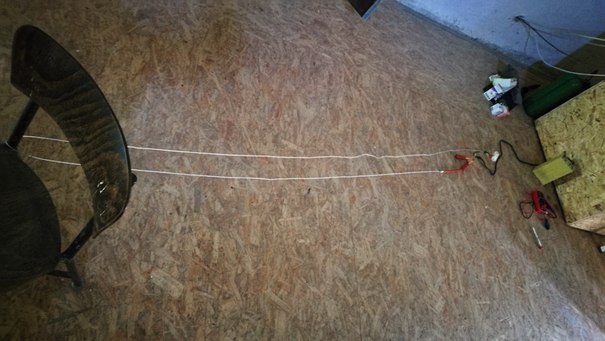

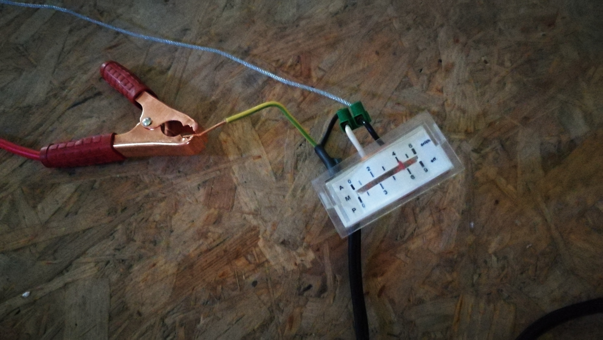

No já to nakonec vymyslel takhle: Jedná se o cca. 4m ocelového lanka asi tak 2mm, zapojeno přes hrubý ampérmetr dávalo cca. 4A spotřeby. Při aktivním měření digitálním ampérmetrem bylo znát, že v tomto "obvodu" má vliv i ten rozdíl S a BEZ ampérmetru. Takže skutečná kapacita bude ještě o pár bodů lepší... Měření - tedy zápis výsledků P=U*I po 30 minutách. Výsledek na mé "volné" baterii krásných 65,3Ah při ukončení 2,53V. Takže výměna za nejslabší proběhne obratem.
