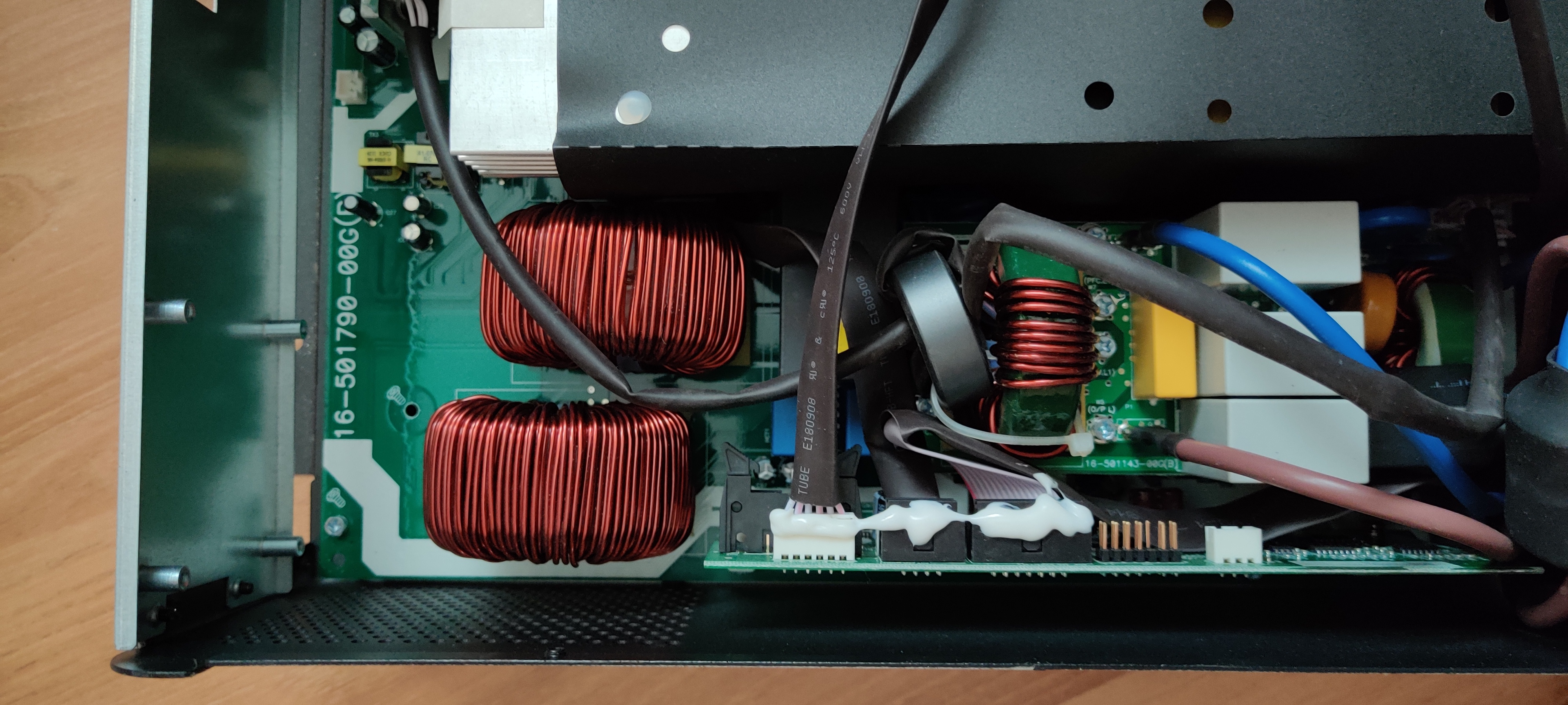

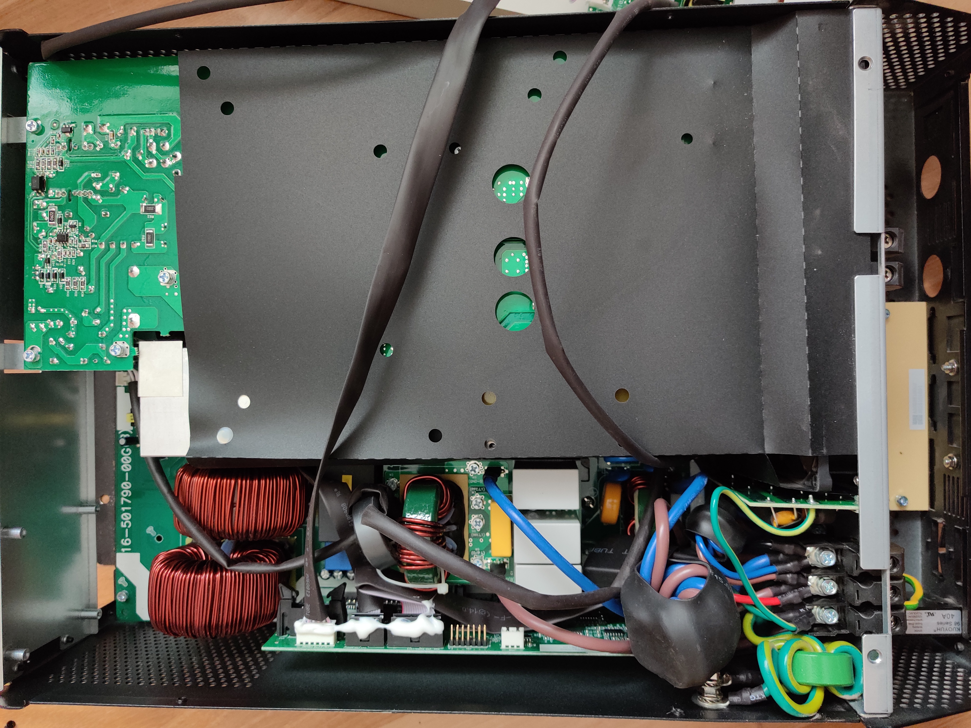

Ender
Příspěvky: 26
Registrován: sob úno 05, 2022 10:13 am
Reputace:0
Re: Axpert King
Nový příspěvek od Ender »
nycco píše:
Ještě než to otevřeš, zkus silně dotáhnout dva šroubky vpravo nahoře zvrchu měniče tam je zemnící místo je tam páska bez barvy která má spojovat kryt s konstrukcí Teoreticky by to mohlo pomoci Pokud ne tak to otevři a uvidíš jestli přestane prskat
Tak jsem to otevrel a neprijde mi, ze by tam byl problem s uzemnenim. Vlevo nahore jsou pouze dve trafa a okolo zadne uzemneni, ktere by slo upravit. Nejsem elektrikar, ale prijde mi ze prskaji prave ty trafa a nevim jestli to pujde nejak upravit.
