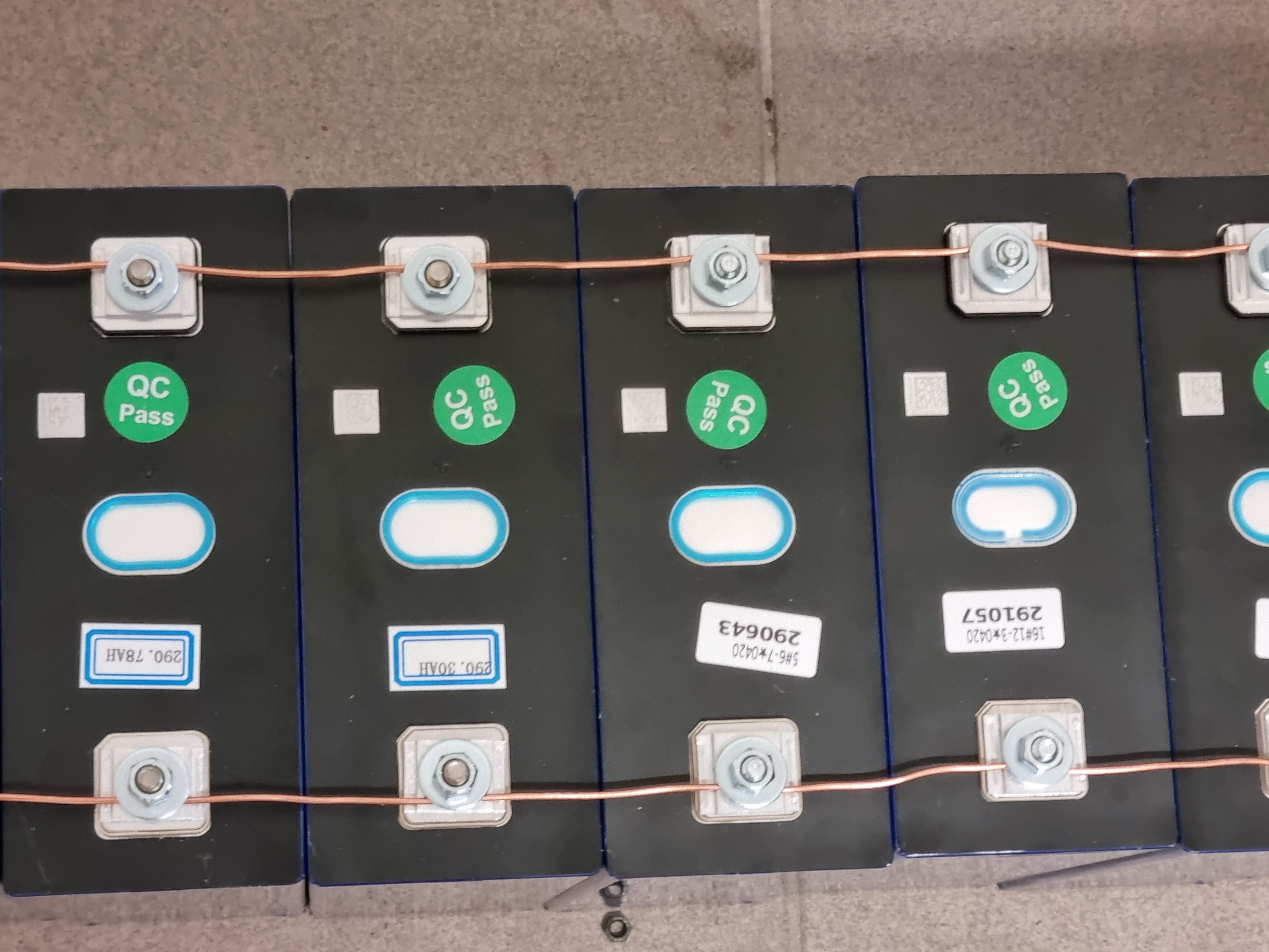

Tyhle 280Ah (Rept) od Míkela mám také. Aktuálně formátuji a měřím kapacitu. Zatím žádný článek není pod 290Ah. EVE 280Ah od Míkela naměřeno 278-281Ah.

Taky kamarádovi formatuji.Nikde nepíši ,že jsou špatný od Mikela:)))Kdybych neměl 43kWh v bateriích ,tak bych s tím Holandskem komunikoval a jak píše sipj leta tam kupují do firmy,tak šrot asi nebude.Já za tou Fv hledám i ekonomiku ne jenom koníček a já bych zatím další baterie neužil.
