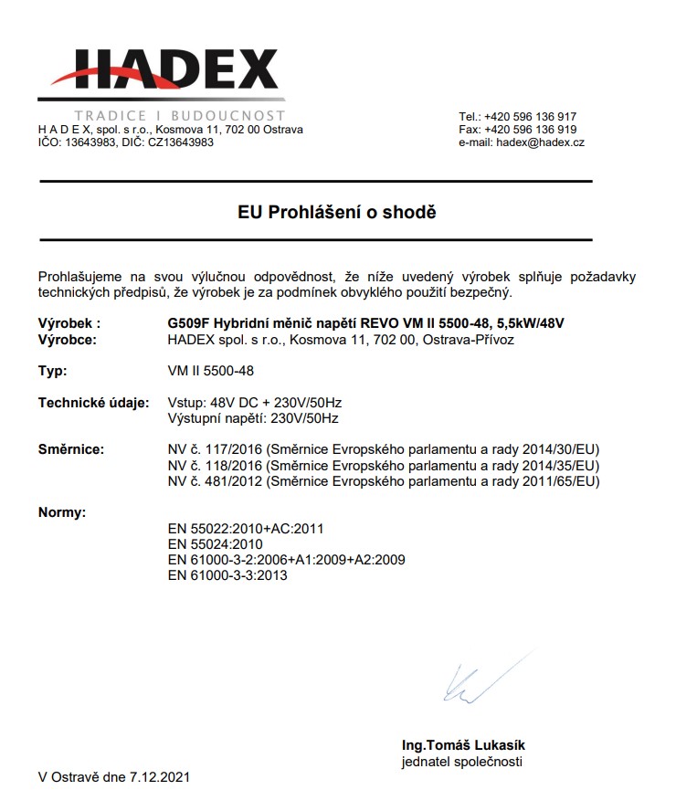

Dík.Já vím.Na stránkách mají nějaké certifikáty a obdoby našeho prohlášení o shodě ale člověk nikdy neví.

Je to naopak. Conformity European je dál od sebe. Číňani začali dávat falešné CE, ale radši ty písmena dali blíž k sobě a začali tvrdit, že je to China Export.PetrDubi píše::Jen jedna technická, je otázka, které CE tam je? Jedno je Conformity European a druhé China Export - liší se pouze vzdáleností písmen (to čínské má ty písmena dál od sebe).
Každé CE musí být podložené protokolem. U nás se tomu říká tzv. posouzení shody a řeší to třeba EZU v Praze.

Dnes jsem navštívil ČEZ distribuci jako žadatel o připojení jednofázového mikrozdroje v zjednodušeném řízení, čili to nejobyčejnější.
Když jsem se probojoval do naší bašty dobrodějů (bez nějaké domluvy předem) věnovali se mi ochotně celkem tři lidé (stejně se tam nudí) a ještě různě telefonovali. Přišlo mi, že něco takového řeší poprvé. Tvrdil jsem, že stavbu teprve připravuji, oni mi asi nevěřili:-)
Jednopólové schema ok, žádost taky. Až na nastavení ochran.
Nenašli moje čp, teprve podle elměru.
Protože v elektroměráku je ještě jeden jednofázový dvoutarif, nastal problém co s HDO. Po chvíli bádání zjistili, že u tohoto typu provozování nemusí být HDO pro povel 0-100%. Takže OK. Šéf elektroměráků neví název vypínač instalace, stejně tak mne překvapilo, že nezná aktuální připojovací podmínky s tím, že do konce roku tolerují masku v ER.
Probíhá to tak, že jakmile podám žádost o připojení, už se to rozběhne a během měsíce by měli odsouhlasit. Impedance v ER je trápí nejvíc, takže si ověřují nějakou simulací v konfiguraci místní sítě. Na dotaz co když to nevyjde pokrčení ramen. Taky je trápí jednofázové připojení.
Takže já na černou fázi, tedy L2, kterou používám na FTV připojím ten jednofázový odběr. Tam ovšem musím drátovat ovládací obvody černě, v třífázi hnědou. Co s elměrem, kterému odpojím HDO zjistím, protože třeba měsíc, nebo dva budu čekat na 4Q, který musí být a basta, musím to domluvit s elektroměrákem, asi pořád NT. Protože v době psaní revize už musí být RE připraveno na FTV.
Snad tahle anabáze někomu pomůže.
HADEXU jsem napsal, jestli mohou soft upravit pro podmínky ČEZ, nebo mně to potvrdit:-)
Zjistil jsem totiž, že v prohlášení o shodě se podepsali jako výrobce (jde o REVO).
- ACDC
- Příspěvky: 673
- Reputace:12
- Lokalita: Litomyšlsko
- Výkon panelů [Wp]: 5600
Re: Vyjasnění legislativy
Dnes mi ještě znovu volal pracovník ČEZ s tím, že ta impedance v RE musí být fakt pod 0,5 Ohm, jinak to prostě nemůže povolit.

Kodl69. Promiň že jsem napsal jak je to v praxi, přes dohady zde..
Čím potrestán? Když to nedotáhnu, nic se nestane (panely nejsou na domě). Když jo, OK. Nic mně to nestojí, chvíle času..
Je 0,46. Tak to napíše v revizi. A elektroměrák může pro kontrolu změřit, ale.........
To samé nějaký výpočet podle sítě:-)

Mně to vše sedělo. Nevím jak to udělat s tím nastavením ochran. Revizák mi klidně napíše, že jsou nastavena dle jejich požadavku. Ale aby neměl nějaké potahování, to bych nerad. Ne druhou stranu. Jak to ověří??
- Příspěvky: 7497
- Reputace:1080
A ty víš o nějakém revizákovi, co byl popotahovaný? Vždycky se to svede na uživatele - neodborný zásah, neschválená úprava, ...
- Příspěvky: 4081
- Reputace:574
cez to po revizakovi nekontroluje. Nechce videt nic uvnitr. Jen vymeni elektromer, mozna nafoti panely pokud budou videt a napise neco do tabletu a je to. Nema podle me kvalifikaci ani nejake skoleni na to, aby kontroloval nejake nastaveni menice nebo jinych zarizeni, ktere nikdy nevidel. To by pak mohl jeste delat zkousku, ze ty ochrany fakt fungujiACDC píše:Mně to vše sedělo. Nevím jak to udělat s tím nastavením ochran. Revizák mi klidně napíše, že jsou nastavena dle jejich požadavku. Ale aby neměl nějaké potahování, to bych nerad. Ne druhou stranu. Jak to ověří??
A jak pise cipis nizze ... mam tam uf guard ale kdyz mi shori nebo se ho rozhodnu prodat, nikdo mi nezabrani. Mozna by to zkoumali az by se neco stalo.
- ACDC
- Příspěvky: 673
- Reputace:12
Jo, elektroměrák je OK, aspoň co jsem poznal. Že by měl revizák průser, to se taky nevidí, jsem nějak zapomněl - jiná doba.
Zkusit to nemohou, to by museli poslat do nějaké zkušebny, ale já střídač vydat nemusím, je můj.
Zkoušet mohou tak jejich elektroměr. Hadex se neozval, napíšu znova. (Zkušebnu, která tohle umí, můžu použít, ale proč).
- Příspěvky: 4081
- Reputace:574
Pokud neni nikde napsane, ze ty ochrany v menici jsou a jsou nastavene presne tak jak cez chce, nepovoli to a budes to muset resit nejak externe. Treba ten uf guard. Nebo si ho tam jen namaluj kdyz ti to revizak potvrdi
- ACDC
- Příspěvky: 673
- Reputace:12
co je uf guard?
