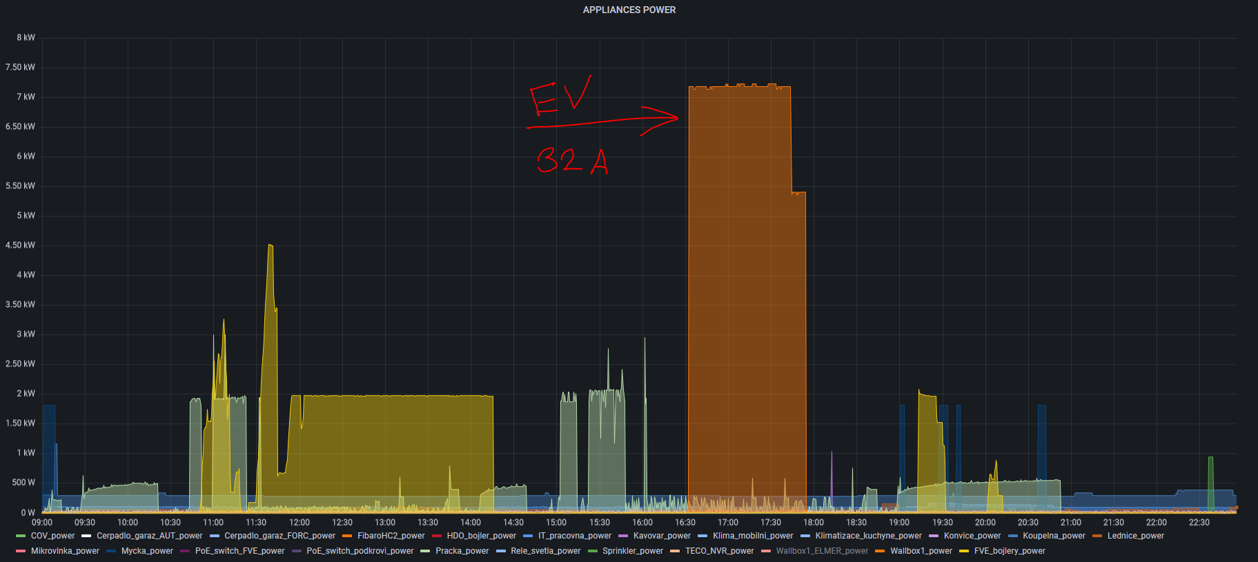

Jednofázové nabíjení EVčka není problém, opravdu stačí jen dost panelů, větší baterka a silný střídač. U mne už jednofázově nabíjelo mrtě EVček a až na opravdové vyjímky jim to frčí bez problému rychlostí 1f x 32A:tomas píše:Taky mu to rozmlouvám aby si to ještě nějakou dobu nechal a počkal třeba na něco s vodíkem ať nemusí v zimě startovat centrály. Nechce se mi to předělávat když to funguje. Ale on chce i nové aku HV nějakých 60kW že těch cca 30kW už mu nestačí že prý už to nemá takovou kapacitu a vydrží to jen noc - den - noc když šetří a pak musí startovat centrálu.
Ovšem nabíjet EV výkonem 2kW, tedy nějakých ani ne 10A, to je fakt trápení. Hrozně moc energie se přitom ztratí nejen v tom převodu 48V na 230V, ale spoustu sežere i samotný OBC a systémy v autě. Je to jako plnit hrnkem děravý kýbl.

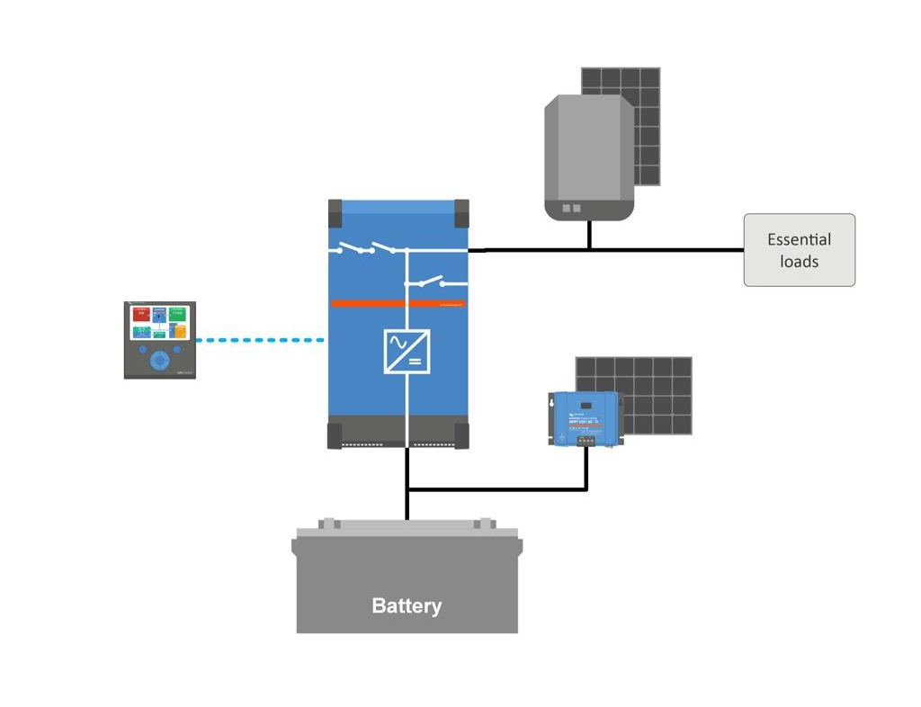

Pokud by pan "Horal" chtěl zlepšit tu efektivitu konverze, tak se to dělá připojením ongrid měniče na AC-OUT Victrona. Většinou se používá Fronius, ale chodí to s jakýmkoliv ongridem. Stačí dodržet "factor 1 rule" a bude to šlapat jako hodinky. Dokonce ten Fronius může i dobíjet baterky, posíláním energie zpět přes AC-OUT Victronu. Neumí jen start ze tmy, proto je vhodné nechat nějaké panely i na klasických SmartSolarech.
https://www.victronenergy.com/live/ac_coupling:start Jinak 5kW střídač na krmení domácnosti, a současně i EV, je fakt nedostatečný, o tom nemá smysl se bavit. 30kWh baterky na takové použití také není nic moc. I mě se občas v zimě stává, že 50kWh AKU celkem rychle vymlátím a pak se to nabíjí týden
HV baterky, včetně legendárních Pylontechů H48050, se rozšiřují dost na houby. V tomto jsou 48V AKU zlaté.
