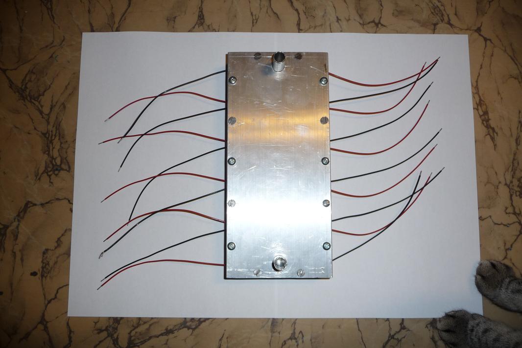

- Příspěvky: 2793
- Reputace:427
Re: Tepelně hladinový generátor
pro masivnější nasazení oněch peltierů by vyžadovalo sofistikovanější ancábl než jsem použil při pokusu , ale je to "jenom" obrábění a mechanická konstrukce což není neřešitelné
Co je to za peltiera nevím ... vím jen že stál cca 300,- a je do 200°C (a já ho hnal až na 280°C
) , když tak nad tím přemýšlím , asi to bude TEG . Protože , jaký je rozdíl mezi TEC a TEG , než-li jen v max. pracovní teplotě ? I ty výše odkazované moduly jsou popisovány z pohledu tepelného "čerpadélka" na el. pohon ... LIXi , dovoz zadarmo je trošku mimo realitu - už nějaký pátek se musí platit DPH za zboží mimo EU
Mateji , voda z kohoutku cca 10°C ohřátá na cca 15°C ... zapoměl sem to změřit , ale na výstupu byla o trochu méně ledová než-li na vstupu
Určítě by se dalo docílit lepších výsledků při zapojení více peltierů do série pro vyžší napětí , a MPPT reglu který by snad našel MPP onoho generátoru
Docela mě tento pokus nadchnul , že třeba zkusím zbastlit něco výkonějšího (praktičtějšího)

- Příspěvky: 2793
- Reputace:427
no ... zkoužky nedopadly tak dobře jak jsem očekával
Nejvyžší změřený výkon 35,4W
Problém je v použitém zdroji tepla , 1,5kW elektrická plotýnka :
1. generátor přesahoval přez plotýnku = chladnější peltiery na rozích
2. max teplota plotýnky cca 200°C = na prostředních peltierech max 175°C
Musím vygómat vhodnější topidlo
- matej
- Příspěvky: 826
- Reputace:45
Tak vzhledem k testovací metodě, si myslím že výsledek je dobrý ..
Vzhledem k sériovému zapojení peltierů je potřeba zajistit stejné rozložení tepla, a především vyšší teplotu.
