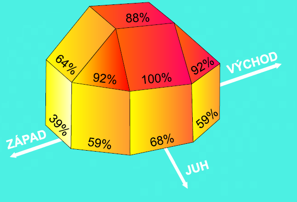

Re: Zapojení panelů východ jih západ
V katalogu slovenské firmy Logitex jsem našel pěkné grafické znázornění roční výtěžnosti fotovoltaiky při různém úhlu a při natočení na rozdílné světové strany.
