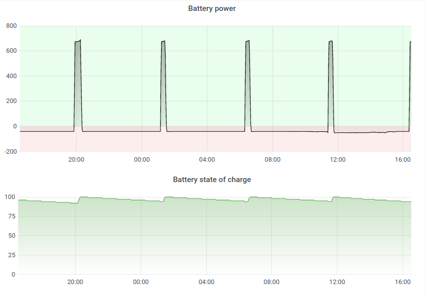

Zdravim,
je mozne nastavit invertor tak, aby pri nastaveni na 'Solar/Utility/Battery' sa bateria nevybijala a napatie pre menic by bolo
dodavane vyhradne len zo siete? Po niekolkych hodinach sa bateria vybije na cca 92% a nasledne sa zacne nabijat.
Zdroj nabijania mam 'Solar and Utility', takze sa nabija aj zo siete. Samozrejme, ze zdroj mozem zmenit len na 'Solar',
ale potom sa bateria dost vybije. Chcel som zimne obdobie prezit na 'Solar/Utility/Battery', s tym, ze budem baterie setrit.
Pri takomto sposobe je ale vyhodnejsie FVE asi radsej na noc vypinat.

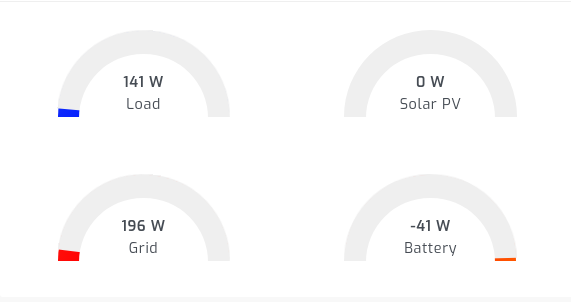

Je mi to ale divne, pretoze teraz mam napr. LOAD 141W, SIET 196W. Z toho mi vychadza ze spotreba invretora je 55W.
Kvoli comu sa teda baterie vybijaju?

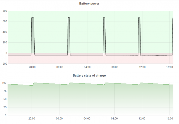

Re: Groowatt SPF 5000 ES Off-Grid Hybrid
Je třeba počítat i se spotřebou BMS baterií. A u Pylontech to není zrovna zanedbatelné.yare píše:
Jsem na tom podobně. V těchto "hubených dnech" mám FVE zcela odstavenou přepínačem sítí a baterie se dobíjí "Solar only". Kdyby došlo k výpadku budu připraven a pouze přepnu zpět z DS na FVE.

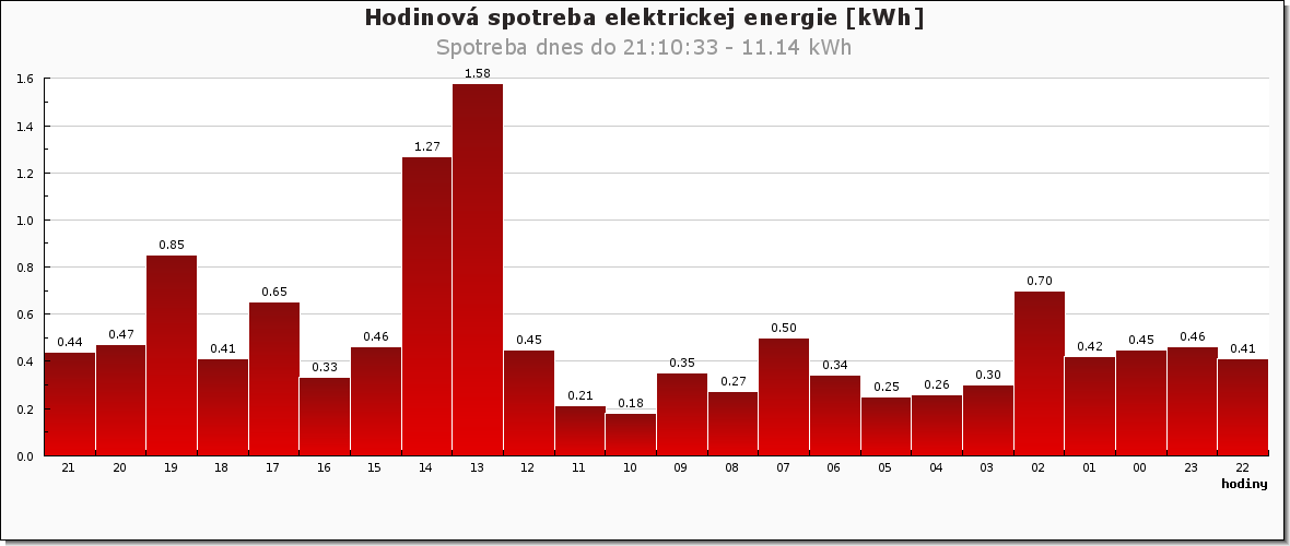

Aha...tak to ma nenapadlo. Zajtra vypnem aj ja.
Dennu spotrebu mam takto o cca 3kWh vyssiu.
