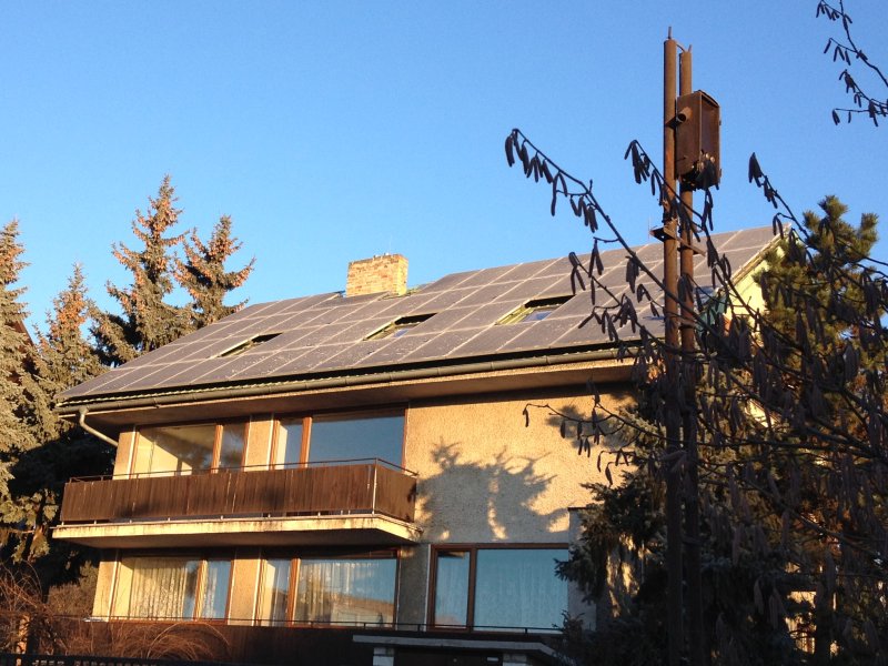

No, dneska sem konecne vyfotil FVE u nas v ulici ...
Rano bylo tak -4st a tohle je o pul devaty foceny ... Myslim, ze
to v tuhle chvilku uz ma bez problemu rozpusteny ...

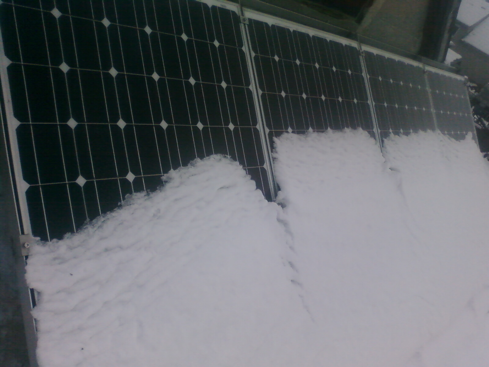

omietol som panely a potešili ma z tým a dávajú o 3A viac

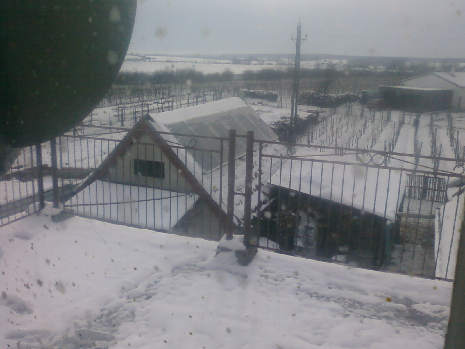

U nás je slnko len také "zubaté". Ráno som mal strechu ešte prikritú od včera: Po ometení je to lepšie: To je pohľad z vnútra na západnú stranu. Východná strana sa mi až tak dobre nepodarila omiesť, lebo tam je horší prístup. Najlepšie (úplne do čista) som očistil iba južnú stranu. Tu je ešte pred čistením, po včerajšom celodennom slnku, ktoré som premeškal
: Prajem všetkým veľa slnka a čisté panely.
